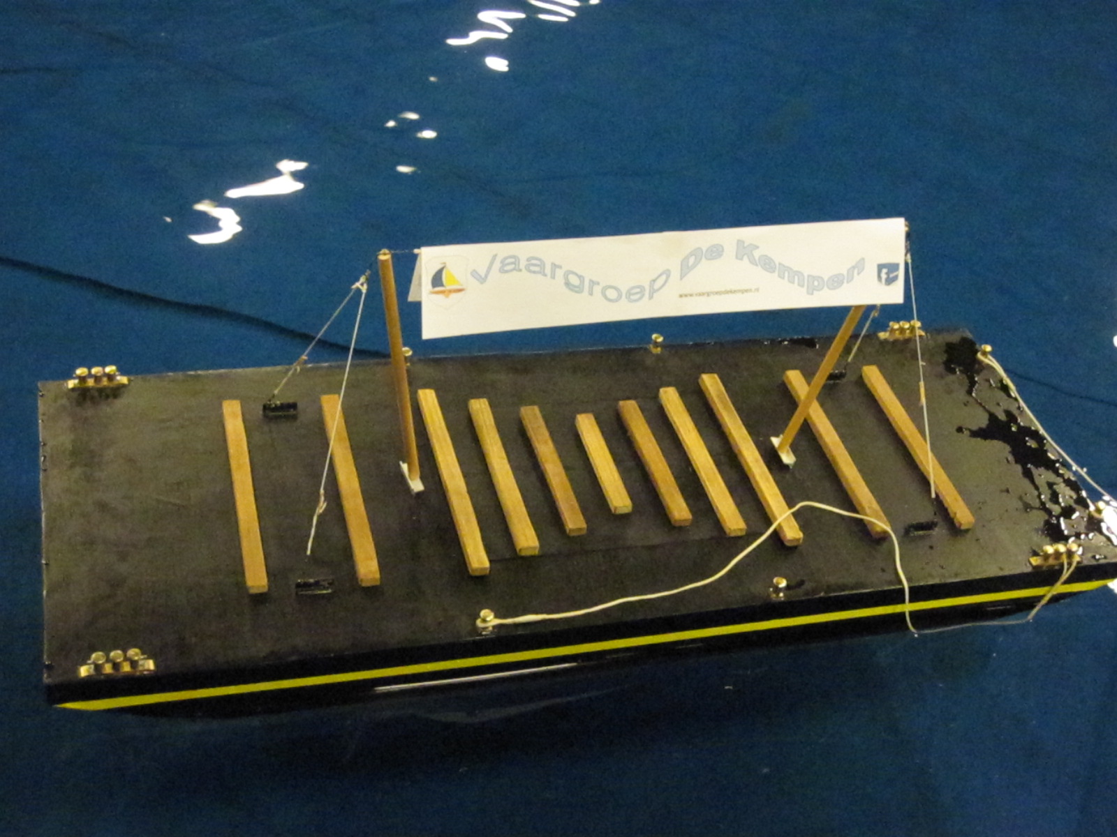

na een tijdje te druk voor modelbouw, toch terug. Ik heb besloten een ponton te bouwen (1/50)om te slepen met mijn Happy Hunter II

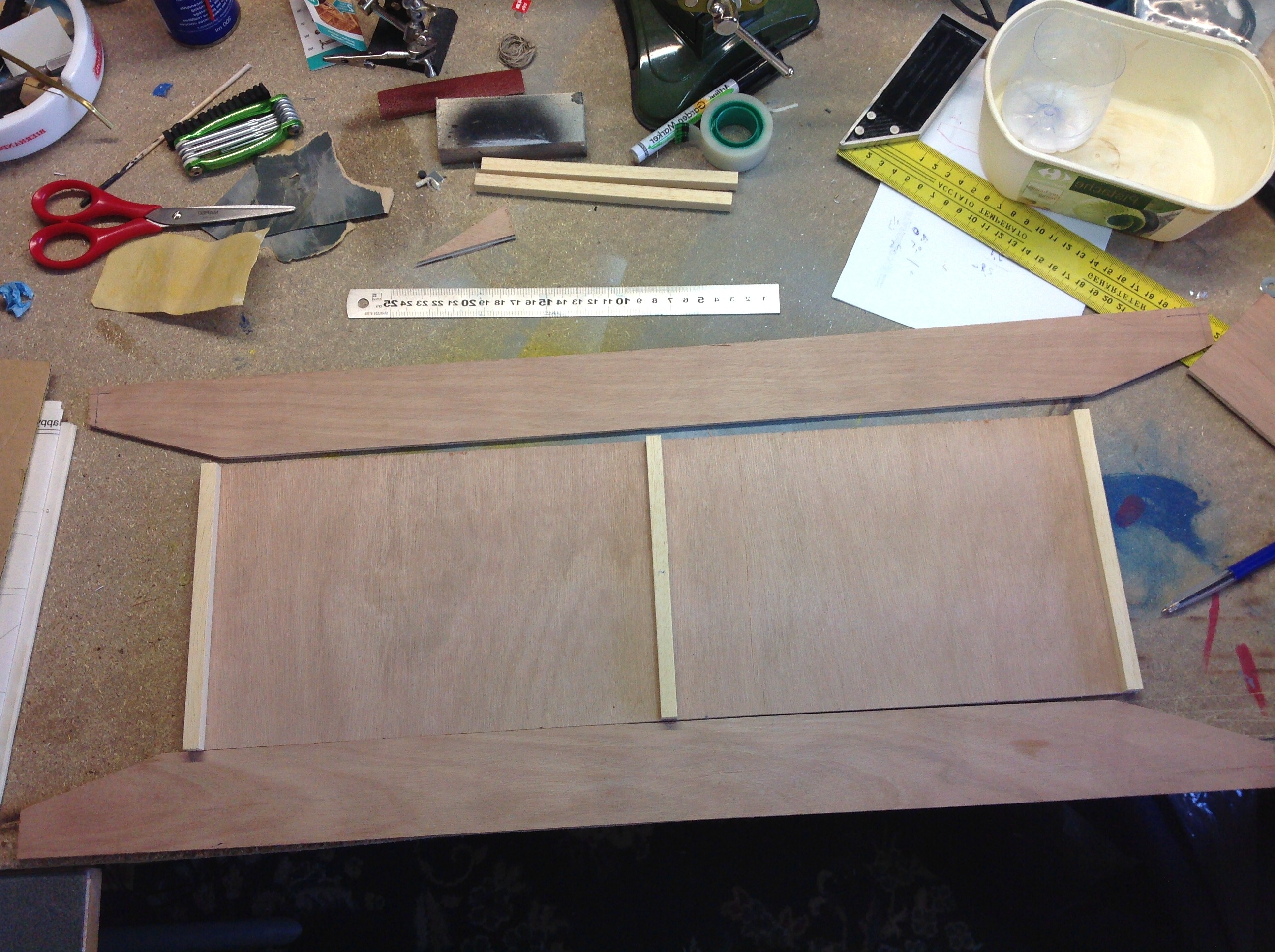

Afmetingen gemaakt en uitgezaagd in hout
full

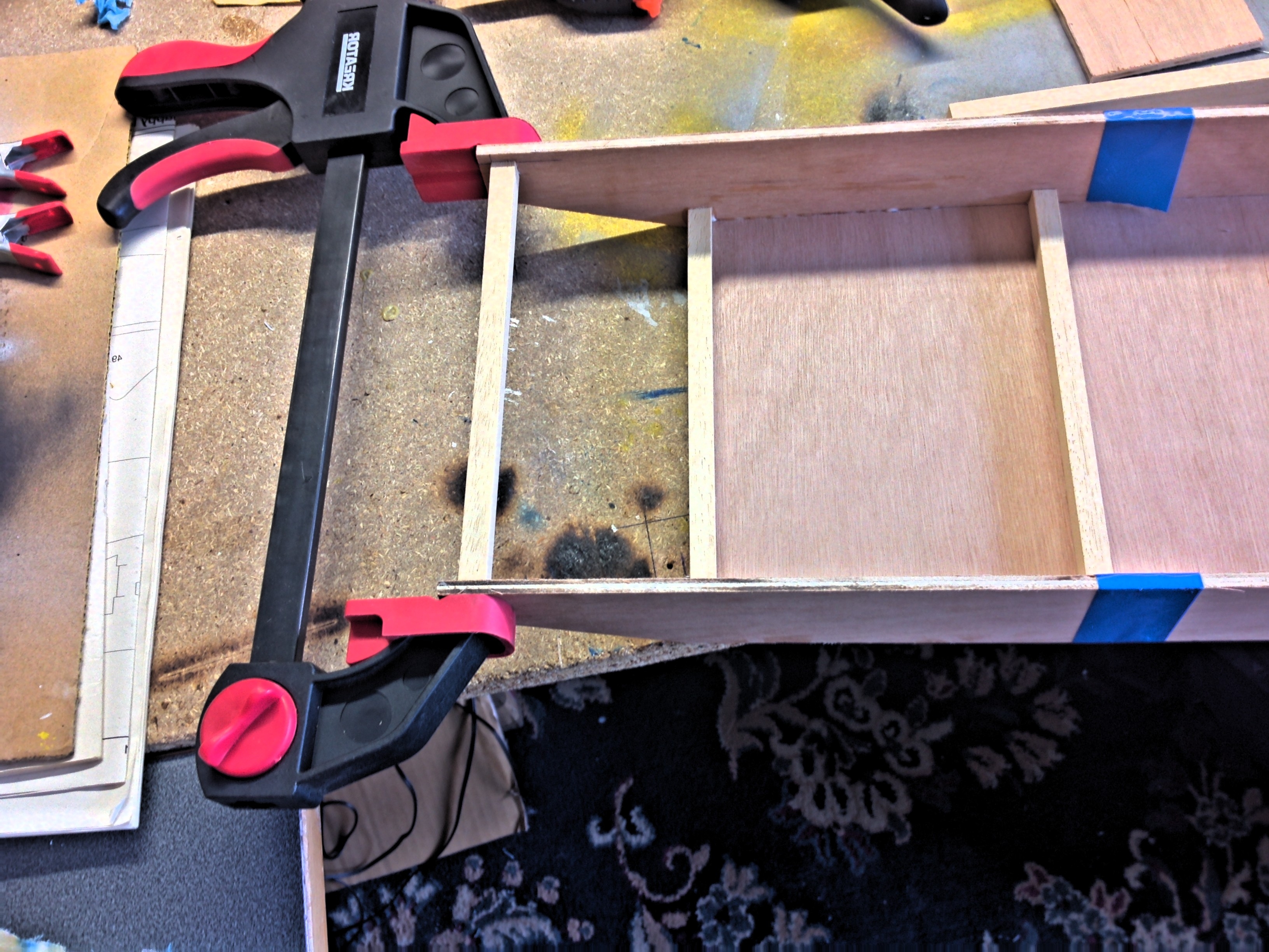

Dan begonnen alles vast te lijmen
full
full

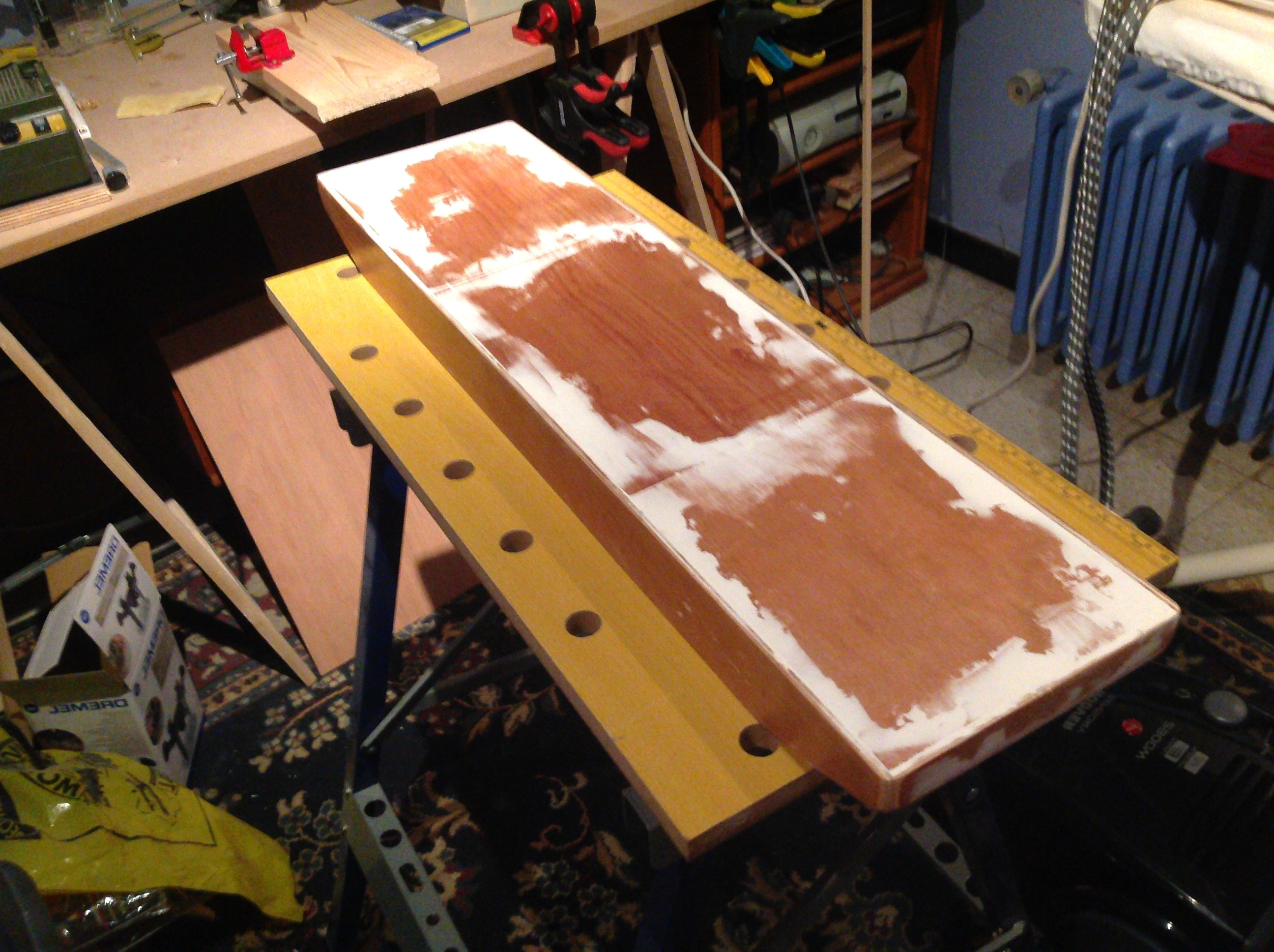

Dek erop en geplamuurd
full

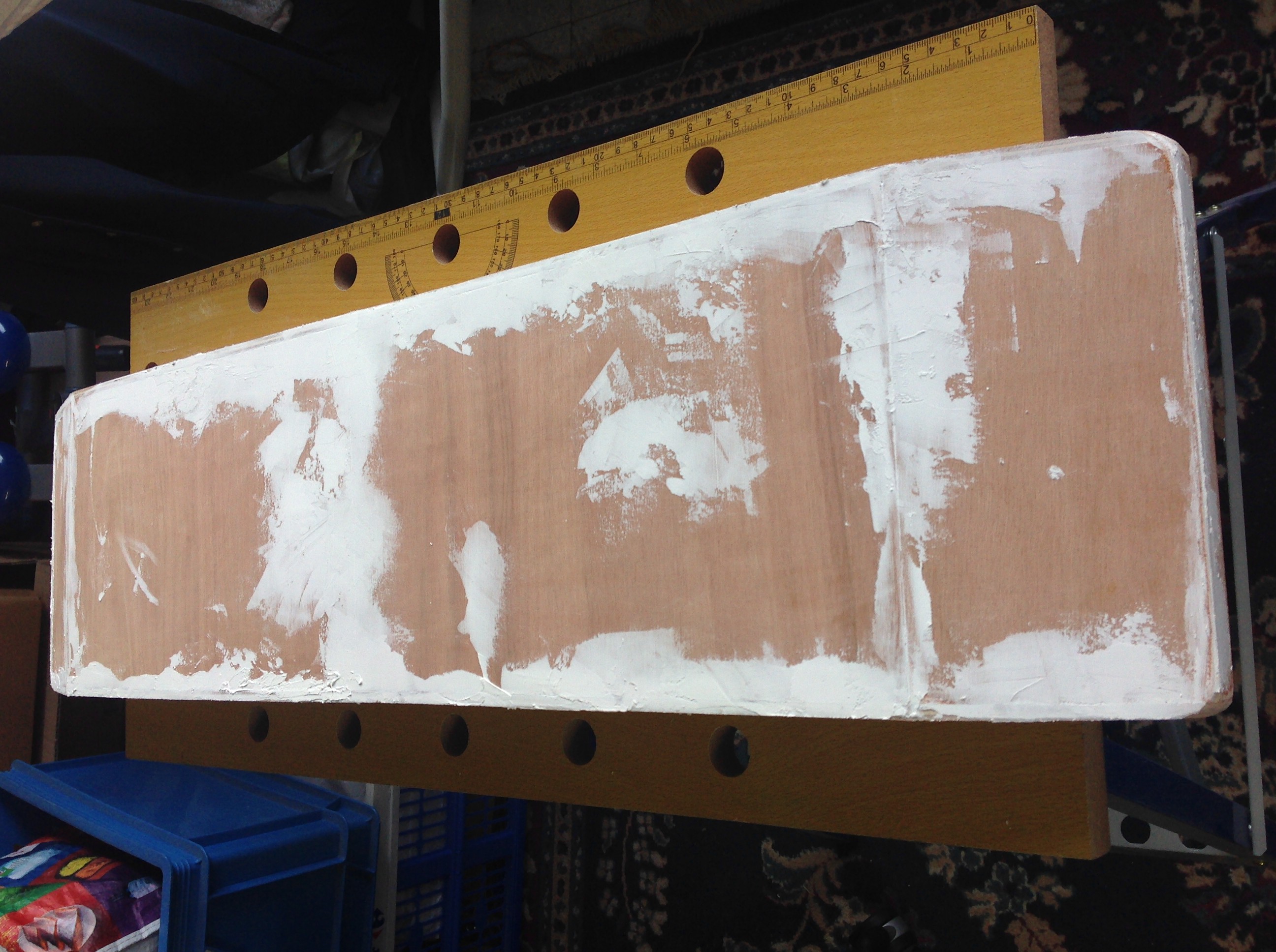

Daarna geschuurd en 3 lagen G4 erop (waterdicht)
full

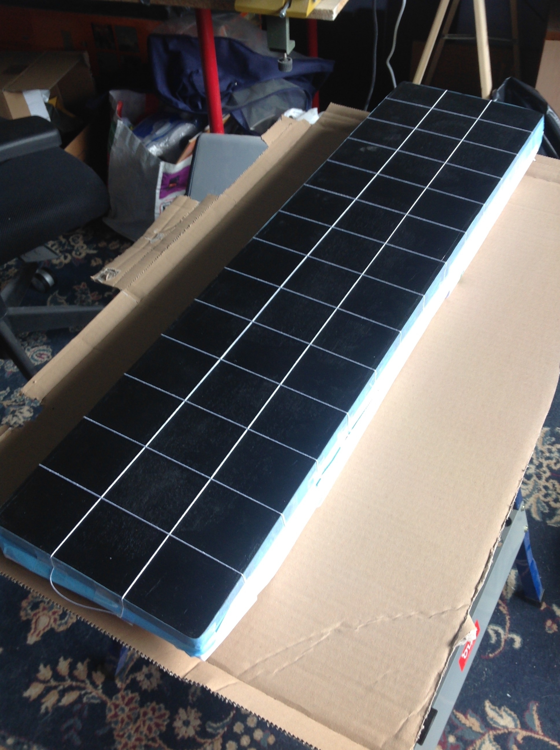

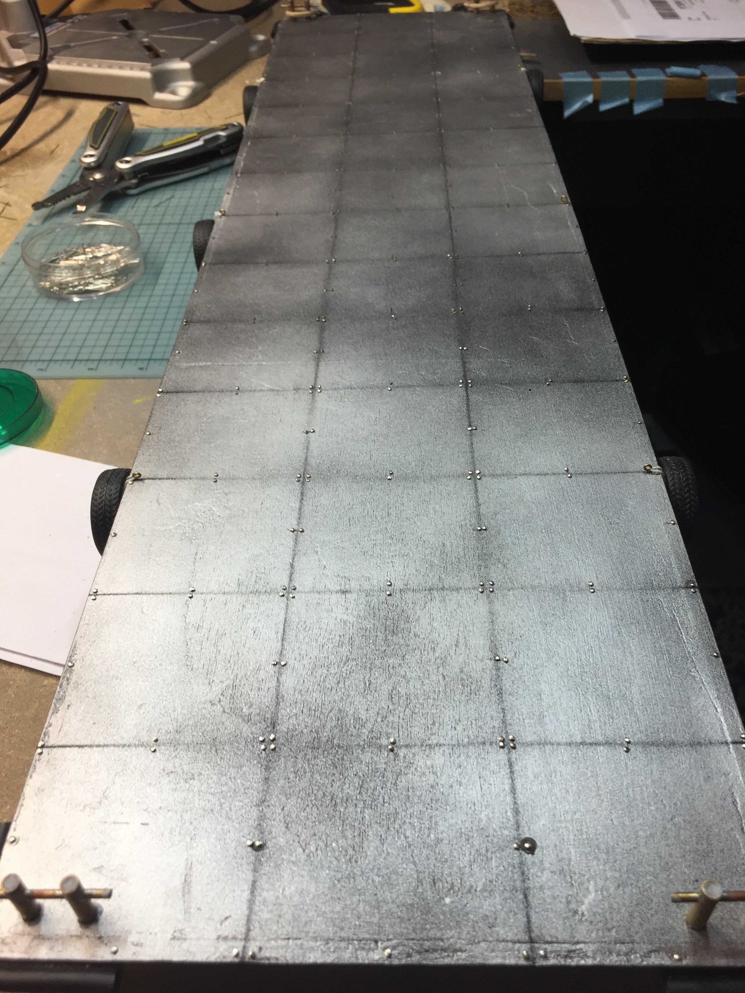

Voor het dek wilde ik een effect van ijzer platen.
Dus afgemeten en garen gespannen
full
Dan onregelmatig gespoten met zilverkleur en garen verwijderen
resultaat : platen effect.
full

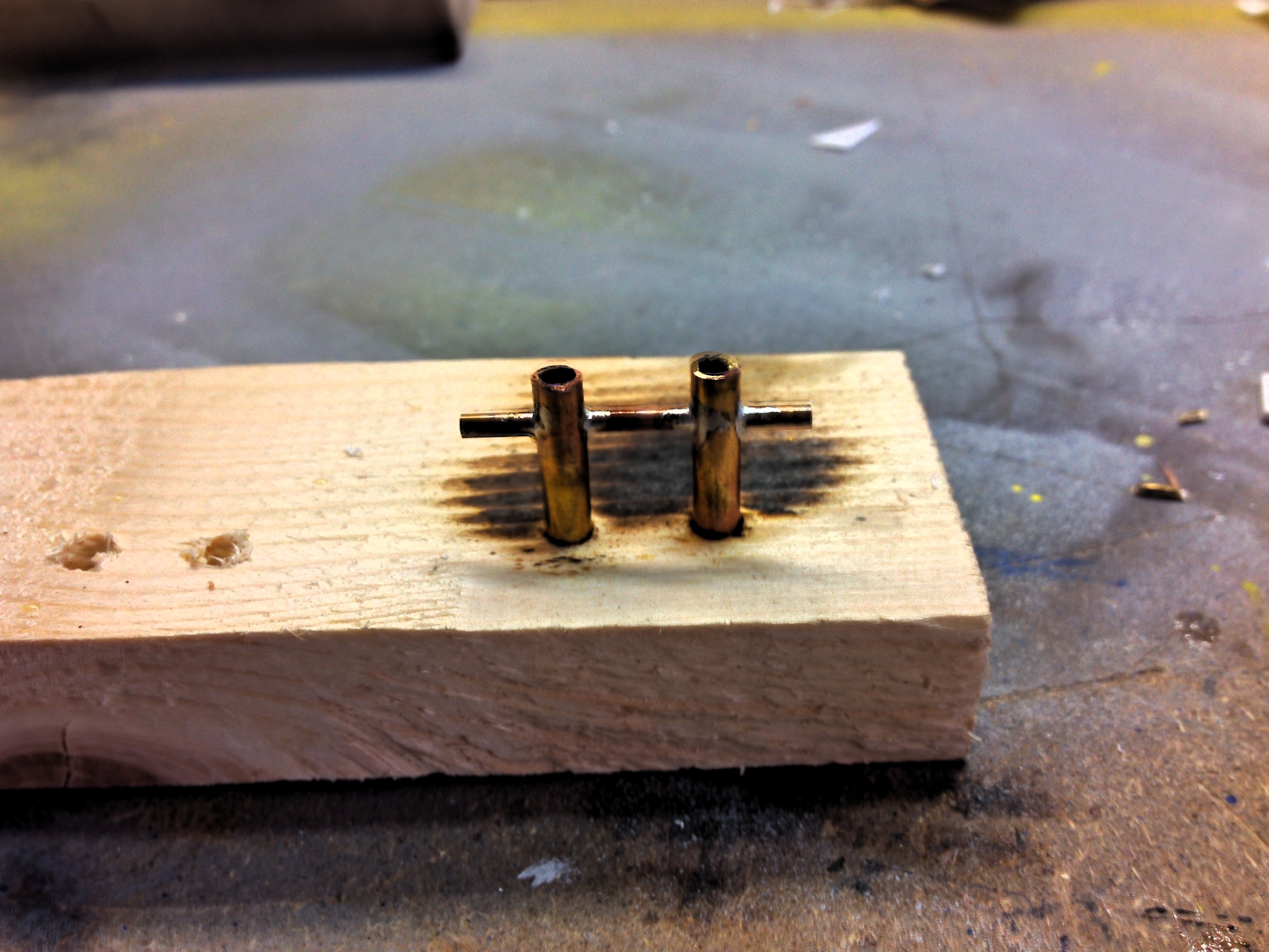

De bolders zelf gemaakt uit messing.
full
Dan bolders geplaatst, stootranden op de hoeken en banden op zijkanten.

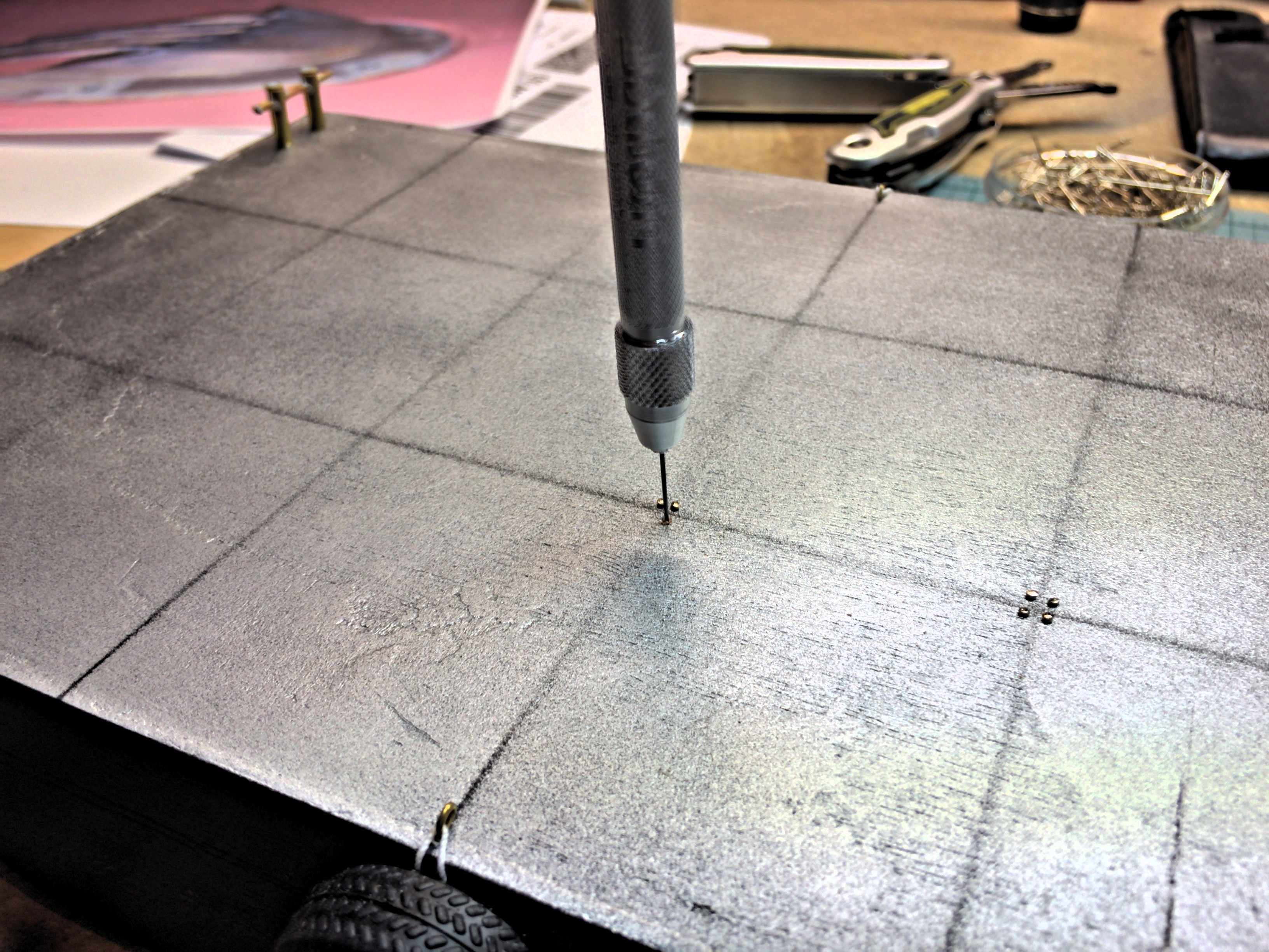

Voor meer effect op het dek heb ik besloten "rivets' te maken ( speldjes) Gaatjes voorgeboord en speldjes erin
full
366 in totaal
full
full

Mooi ponton heb je gemaakt heb je er ook aan gedacht om er ballast in de romp te stoppen.
Het draagvermogen van het ponton is vrij hoog dus de diepgang van het ponton is dan minimaal.
Het ponton vaart dan door en zal je hunter dan gaan raken.
Ik spreek uit ervaring omdat ik ook een ponton heb gemaakt voor achter mijn hunter.
Met een paar kilo gewicht erin zal hij meer door het water afgeremd worden.

Hallo Edwin,
Zitten er onder je ponton aan de achterkant nog een paar scheggen. Heb je niet gezien op de foto van de onderkant. Al slepend geven de scheggen de ponton toch wat stuur en vaart recht achter de sleepboot aan. Zonder scheggen zal de achterkant willen gaan zwabberen. Gr. Klaas.
