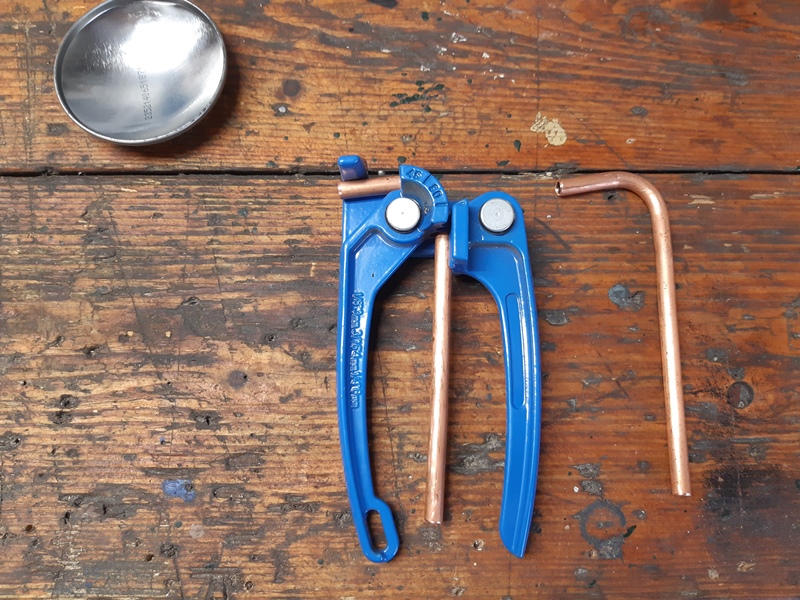

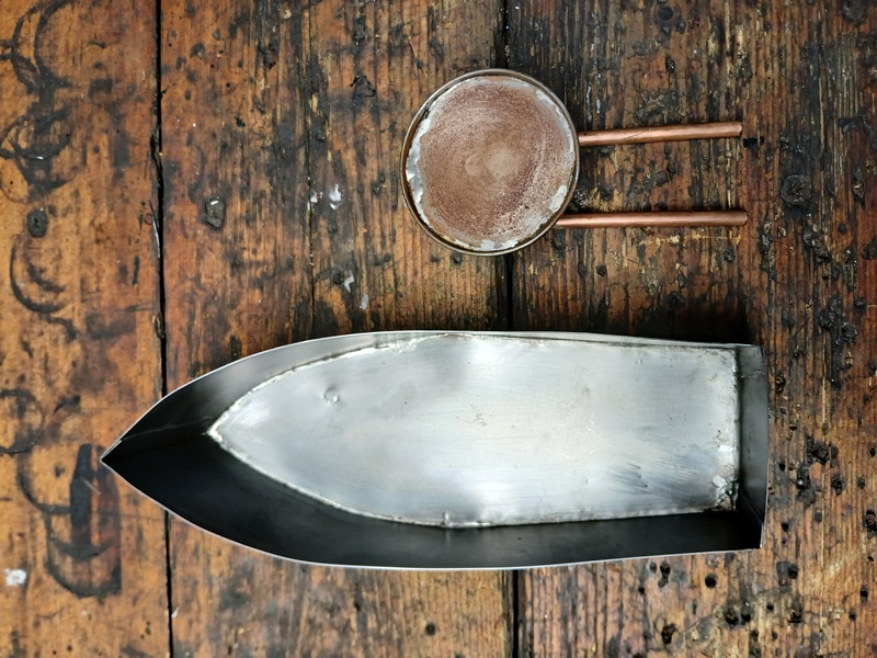

Onderzijde van een spuitbus afgeknipt en twee koperen buisjes een bochtje aan buigen.

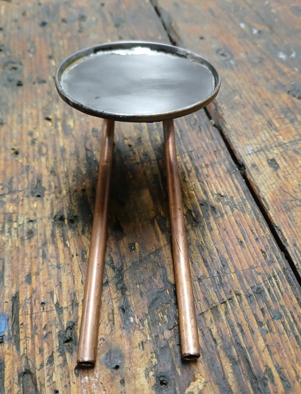

Buisjes aan de onderzijde van de afgeknipte spuitbus solderen.

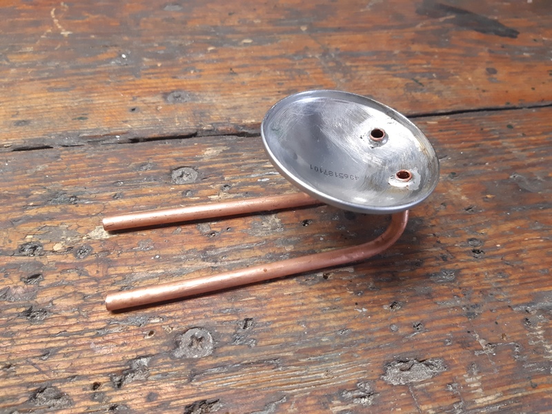

Dekseltje (membraan) uit de zijkant van de spuitbus knippen en pas maken en vast solderen.

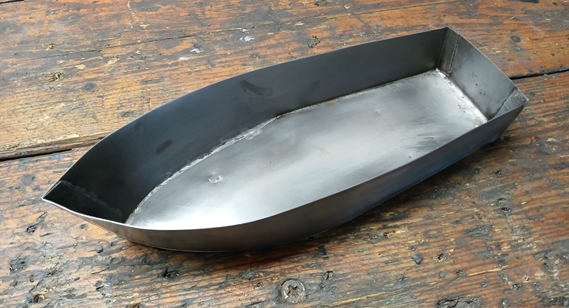

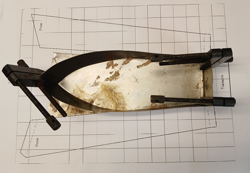

Bootje {0.5mm staal) uitknippen en vouwen.
Bootje solderen.

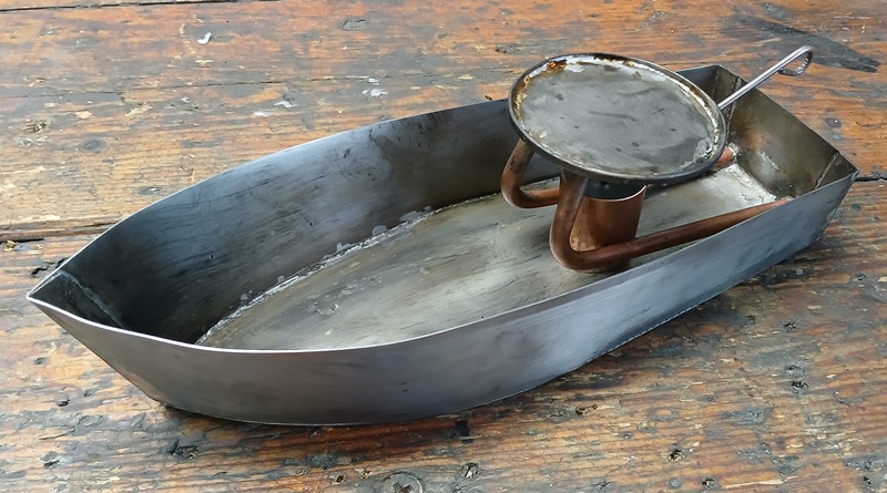

Bootje en aandrijving.

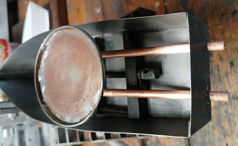

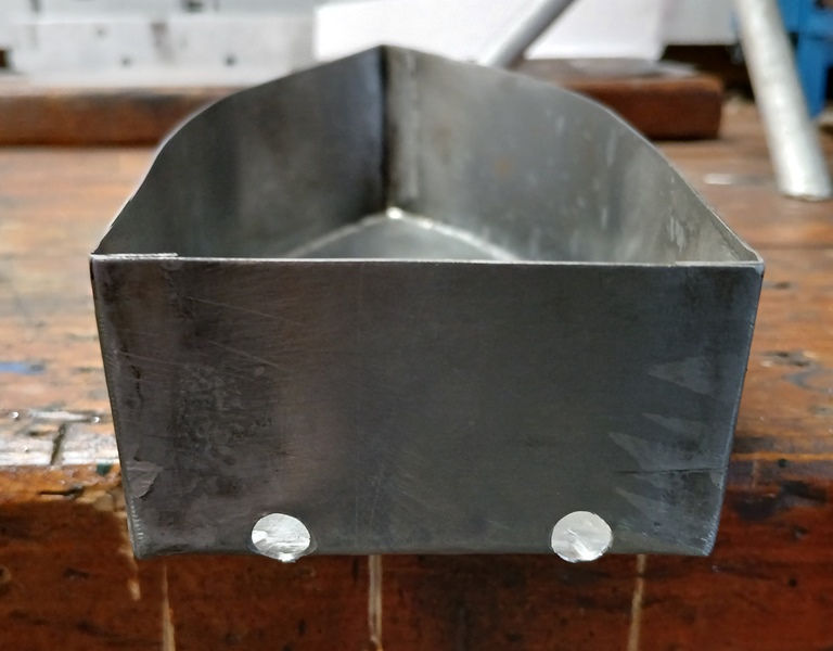

Twee gaatjes in de achterzijde van het bootje boren.

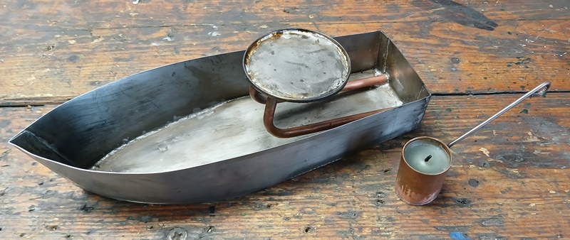

Aandrijving in het bootje solderen.
Kaars houdertje maken.
Poppop bootje klaar !!!

Hoe soldeer je dat? Dat bodempje is toch van aluminium? Zelfde vraag voor het membraan? De rest is duidelijk en een leuk projectje.
Nee je moet er idd aandenken dat je een blikken spuitbus neemt.
Even een magneetje bijhouden voordat je de schaar erin zet.
Het membraan heb ik van dezelfde spuitbus gemaakt.
