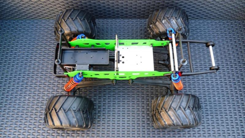

Zojuist nog even het gespoten Chassis (nog één kant) gemonteerd. Ook staat hij op deze foto een stuk hoger op de poten. Lipo wordt één blok 6S en komt binnen in de auto, dus niet naast het Chassis.
full

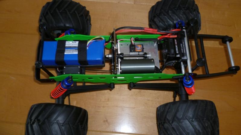

Het tweede chassis gemonteerd.
Verder in het chassis de accubak geplaatst (i.p.v. de twee aan de buitenkant). De 6S Lipo past hier helemaal netjes klem in. Alleen nog de Straps (zijn besteld) hieraan nog monteren.

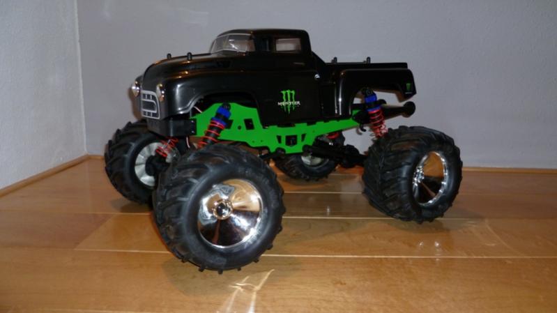

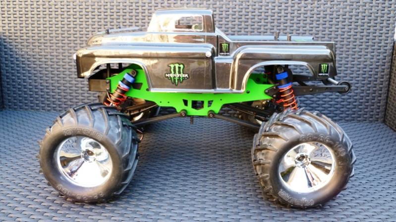

auto ziet er trouwens al leuk uit maar ik ben benieuwd wat die in een bocht gaat doen vanwege de hoogte
Ja het wordt zeker geen circuitracer dat kan ik nu al vertellen, maar gewoon een Bigfoot met veel power. Voor het racen gebruik ik de ST Truggy die nog meer vermogen heeft.

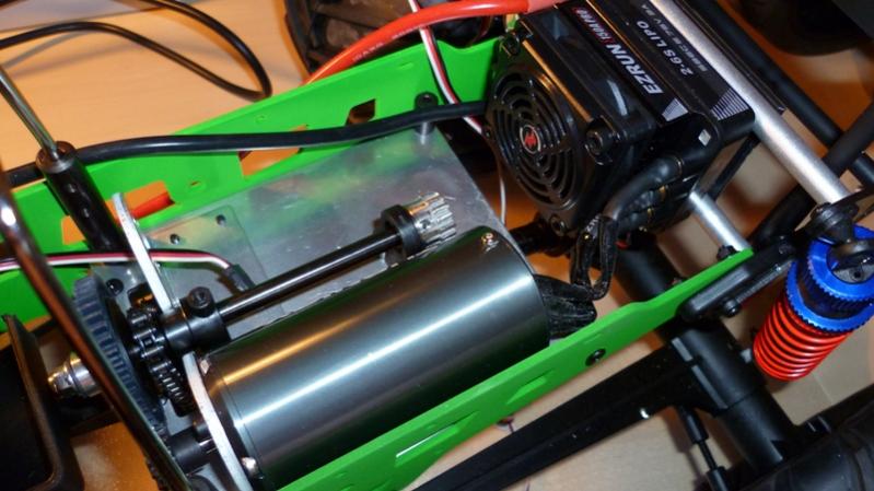

De Motor hebben we maar alvast gemonteerd. Ik had verwacht dat er aanpassingen moesten plaatsvinden, maar het past precies!!
De ESC en de Motor zijn direct verbonden d.m.v. 5mm plugs.
