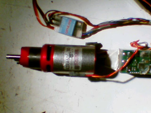

Even wat info over de Kira die ik dit weekend kapot gemaakt heb.
Deze avond heb ik hem er uitgenomen, en hij blijkt dus totaal niet te ruiken of zo. Dus dan is hij toch niet verbrand!
Wel kan ik de motoras maar 3/4 draaien. dus zit er een stukje tussen, dit kan van de magneet zijn of de wikkeling. Dat is niet te zien. En deze openen is niet mogelijk. Dit zou je met een knipoog van ernst, ;) als minder kapot kunnen beschouwen dan de plettenberg van (jws die ervoor met de zelfde killer prop echt opgebrand is.) Nu zijn Kontronik motoren dus beter. :o
morgen leg ik eens de megger eraan.

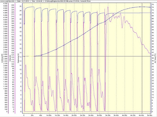

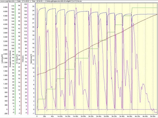

Nu enkele logs van vorige vluchten waarbij de kira zich sterk houd:
gm17,5x17,5 4,8kw 3 of 4 vluchten
Willy prop 17x18 5° 2 vluchten vrij zuinig voor zijn groote
Rfm 17x18 5° tot aan de limiter, 5 vluchten, waaronder 2 in Dalfsen.
De bewuste killer prop 18x? trok piek 5,5kw, de rfm ook met het zware weer in Dalfsen, deze logs staan nog op de laptop.
Opgelet met de interpretatie van vorige logs, deze gegevens zijn specifiek voor f5b gebruik en over de limiet. deze kunnen door enorm veel variabelen totaal anders uitdraaien en tot breuk leiden. :rolleyes:

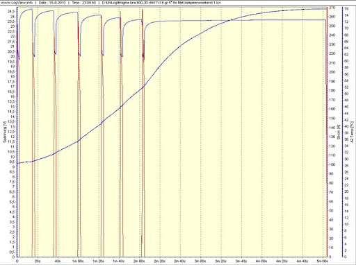

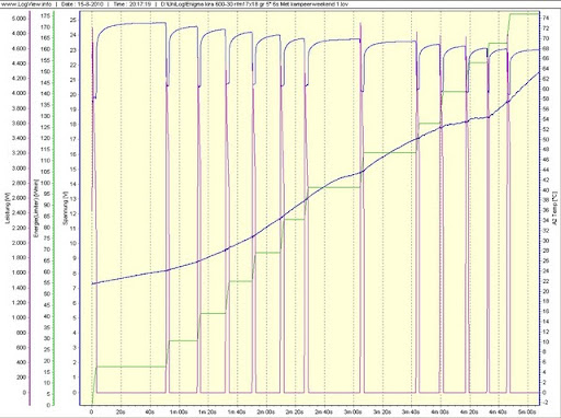

Val, heb je de gearbox al losgehaald?
Het klonk als een kapotte gearbox.
Je rem stond ook erg hard, je hoorde je prop echt keihard tegen de romp knallen.

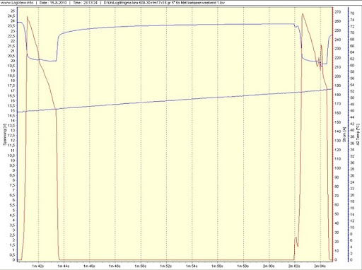

En je laatste logging, zie je een kortsluit piek of loopt ie de laatste stijgvlucht erg op in stroom?
GJ
gearbox krijg ik niet normaal los, of het wordt breken.
De rem is idd zeer hard, dat heb ik al altijd met de jive en de cc180 ook. Ik moet dat toch eens wat verzachten. denk nog altijd dat ik zo die rfm18x19 gebroken heb.
De aanloop is anders zacht 0,5 seconde van 0 naar piek.
Is het normaal dat ik het tx signaal niet zie in wettwerbmodus.
Stroom stijgt licht van 243A naar 268A. temperatuur op de buitenkant van de motor 76°
Jammer dat de ventilator afgeplakt was, dat kon anders wel schelen.
De gearbox was even heet (niet lang vast te houden dus)
Laatste stijgen heeft een lelijke curve.
