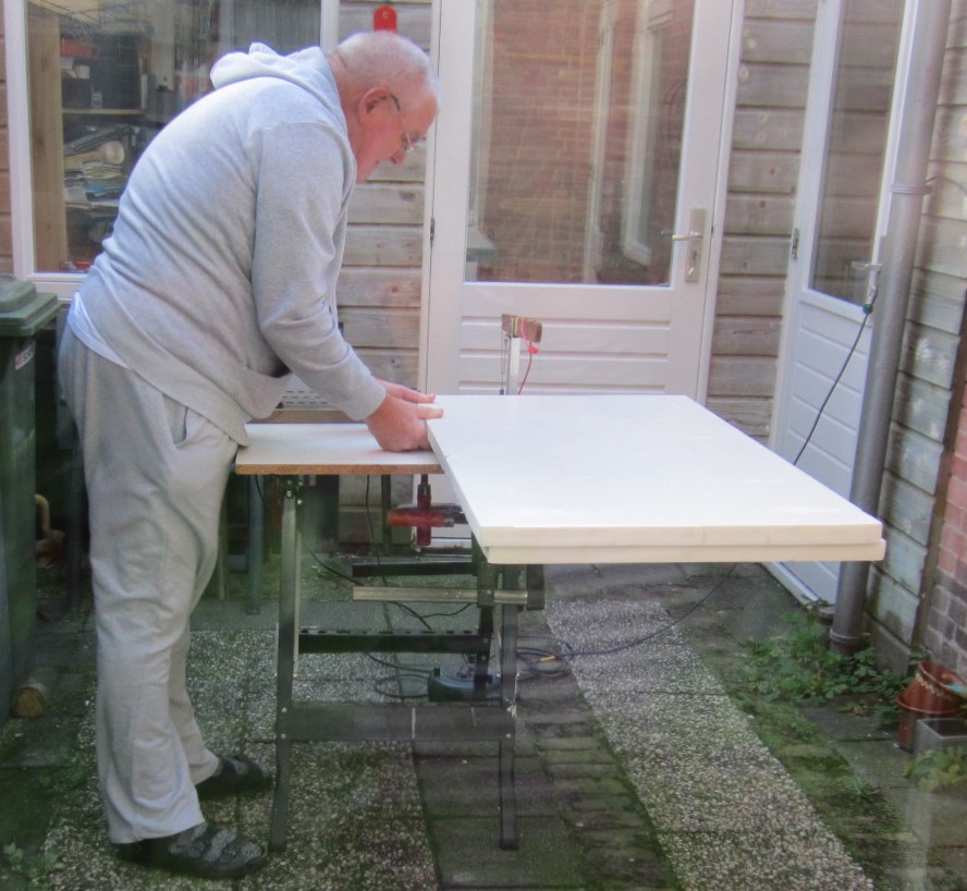

    Vervolgens de snijopstelling naar buiten verplaatst, om de plaat van 1250 x 600mm in handelbare stukken te snijden.
    M'n vrouw dacht dat een overzichtsfoto door het raam vanuit de kamer wel voldoende was:
    Daar trappen wij niet in, dus ook een paar van dichtbij:
    Ook dit schuim heeft flink wat temperatuur nodig, maar snijdt veel mooier.
    Het resultaat van een koud klusje:
