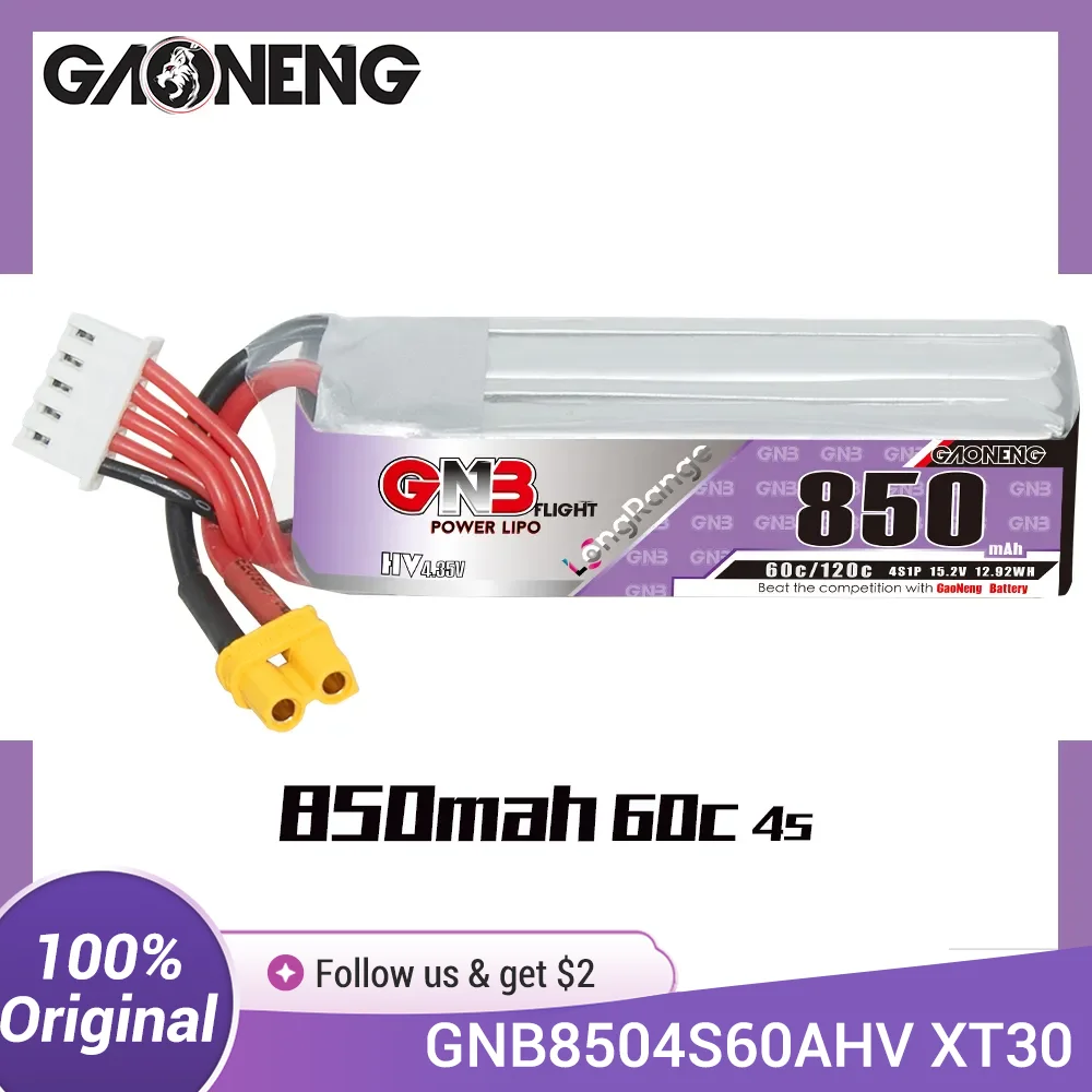

Ik weet niet of je dan qua capaciteit uitkomt, maar Gnb heeft nu een 100c Lihv lipo van 720Mah, die met 72 gram heerlijk licht is:
Of misschien de 850mAh 60C versie, die ook slechts 73gram is:
Ja dat soort High Voltage Lipo's zijn er wel meer te koop, met geweldige specs tot over de 100C, maar met een XT30 stekkertje en dito kabel van 16 of 18 AWG (want anders past de kabel niet in de stekker !)
Dat past echt niet bij elkaar want deze kabel/stekker combi is echt niet geschikt voor hoge stromen zoals aangegeven wordt zoals dit filmpje laat zien :
60 Ampere is echt geen uitzondering bij een F5J model, daarom voor mij liever een lipo met dikkere aansluitkabels en dito stekker. Overigens is de "Black Edition" 4S 900mAh nog wel sporadisch te krijgen, als zijn ze wel prijzig maar wel erg goed!
Bekijk bijlage 635577
Bekijk bijlage 635578
Bedankt voor de tip. Ze zijn even zwaar als the Tatu 850 4s Long. Dus niet echt een verbetering. Denk als ik voor twee verschillende lipo’s ga, er dan voor een R-line 4s 550 ga, deze is slechts 60 gram.
Ben benieuwd naar de meeting als je de nieuwe Black Editions binnen hebt. Of ze echt nog goed zijn, of toch meer op het niveau van de Gens Ace.
Met zo'n R-line 550 4S is dat XT30 stekkertje geen probleem, die kakken voldoende in ( tot iets boven 3 V) om ver van die 60A te blijven... Ik kan nog steeds niet begrijpen waarom zo veel F5J vliegers onnodig risico nemen met lage capaciteit lipootjes om een paar gram te winnen. Er bestaan trouwens geen lipo's die effectief meer dan zo'n 30C continu aankunnen. Alle hogere C is puur marketing! Niet echt een probleem, een goede lipo kan voor korte tijd serieus wat meer C leveren. Bij 60 A zou ik niet lager dan die black edition 900 gaan.
Terechte punten die je aangeeft. De stekker zal vervangen worden eentje die meer stroom aan kan. Denk dat de AWG van de kabel belangrijker is als het gaat om veilig starten gaat. Verder is de uiteindelijke stroom die bij een super lichte kist door de regelaar beperkt door een kleinere prop en eventueel te beperken door de regelaar, ik kom niet boven de 40 ampère uit.
