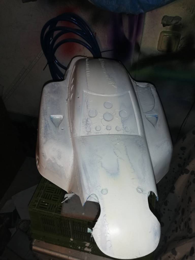

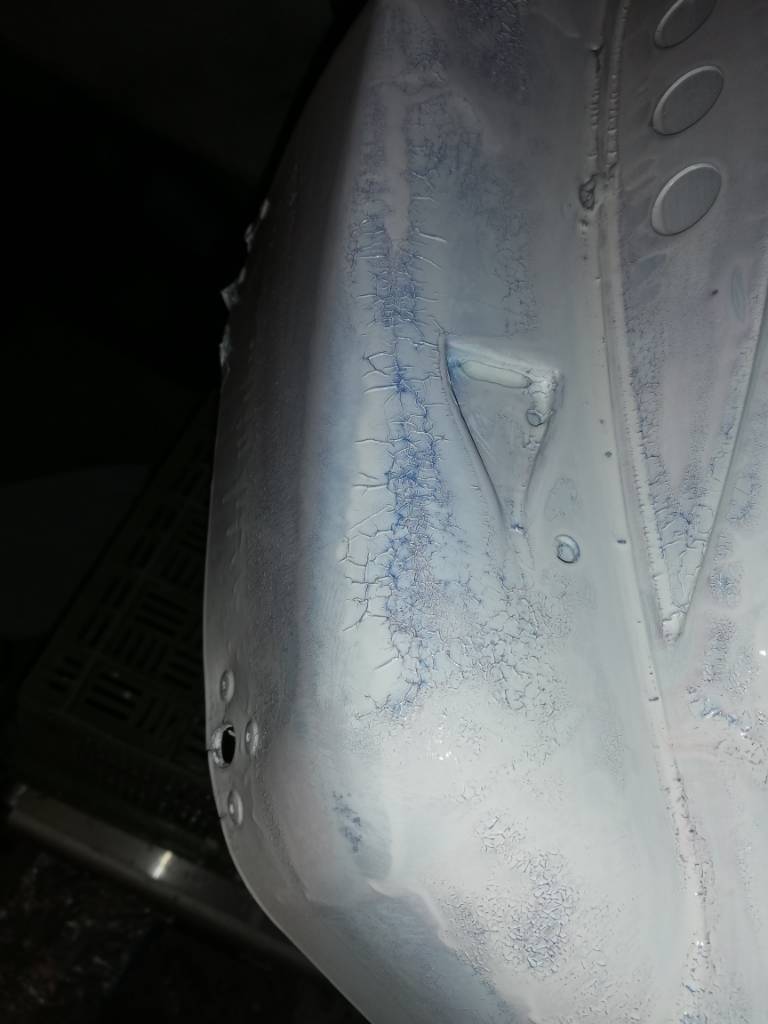

    Wat is dit en wat kan ik er tegen doen. Heb dit al vaker gehad en dacht dat 't aan het niet grondig genoeg schoonmaken van de ondergrond maar daar heb ik nu extra aandacht aan besteed en het gebeurt nu dus weer.
    Wie kent dit of wee waar het aan ligt?? IMG_20200406_093558.jpeg IMG_20200406_093551.jpeg IMG_20200406_093605.jpeg

    Wat er nog opzit aan lak zal alkydlak zijn en je nieuwe primer zal acrylbasis zijn. Omgekeerd kan wel maar acryl op alkyd geeft kraklé.

    Klopt wat John zegt.
    Of het nou acryl was dat niet op alkyd, of andersom, kon weet ik nooit , maar je komt er op deze manier helaas wel achter.
    Het allerbeste is helemaal tot het materiaal schuren. en daarna het systeem van je keuze erop zetten.
    In elk geval moet dit er (weer) af.

    Acryl kan over alkyd. Acryl en zijn de rubberachtigen. Die kunnen slecht tegen thinners... Acryl soms met oplosmiddel, vaak ook watergedragen
    Heb dit gelazer met primers zoals Motip... altijd oppassen wat je daar overheen zet. Gaat het kringelen.
    Alkyd primers zijn prima. 2K primers ook....
    Met proefstukjes kan je altijd testen.

    Het zal geen acryl zijn maar een primer met xyleen/tolyeen verdunning
    Over acryl (watergedragen) kan je prima met een 2k lak of primer,
    een “enamel” (alkydhars) verflaag word wel opgevreten zoals de foto laat zien.
    Beste oplossing is zoveel mogelijk bestaande verg wegschuren en een acryl (watergedragen) primer aanbrengen
    Deze kan je met 2K als watergedragen in kleur spuiten en aflakken er 2K blank

    HB Busking zegt het het dus fout.
    Ik onthou het altijd zo: spuitplamuur dient per definitie als onderlaag waarop je gelijk wat kunt spuiten als afwerking. En deze droogt snel, dus acryl.
    Acryl op alkyd geeft de bekende kraklé..
    Je zult dit er terug moeten afschuren en enkel alkydl gebruiken om te vermijden dat er nog altijd restjes reageren.
    Helemaal blank schuren is nog beter natuurlijk.

    Iedereen heeft het hier maar over alkyd en acryl......Erik heeft niet eens verteld met welke producten hij heeft gewerkt, het kan wel eens zo zijn dat er helemaal geen alkyd of acryl gebruikt is
    Daarnaast: de vuistregel is dat alkyd niet over acryl kan, maar acryl wel over alkyd;
    Alkyd over acryl kan namelijk craquelé-effect opleveren.
    De foto's van Erik laten geen craquelé zien maar het zogenaamde opbranden.
    Dat komt doordat de verschillende producten elkaar niet verdragen.
    En tenslotte: een sneldrogende primer is niet altijd acryl, er zijn tal van andere soorten sneldrogende primer.

    De discussie verzandt wat in een welles nietes acryl-alkyd. En nu komt er nog een derde mogelijkheid bij. (Als ik het goed begrijp.)
    En of het nu craquelé of opbranden is, zou door mij als vraagsteller zeer gewaardeerd worden als achtergrondinformatie, maar ook niet meer dan dat.
    (Niet als commentaar bedoeld, want ik besef dat het met de beste intenties geplaatst is.)
    Hoe goed bedoeld ook, maar daarmee sneeuwt de gevraagde oplossing een beetje onder.
    De oplossing is al meermalen gegeven: afschuren tot het kale materiaal.
    Het voordeel is dat je dan niet meer hoeft na te denken over watergedragen, thinnergedragen, alkyd, acryl, 1K, 2K of wat dan ook.
    Daarna primer en lak van hetzelfde merk kopen.
    Dus beide van Revell, Humbrol, Tamiya of een ander merk van je keuze.
    Dan moet je wel heel veel pech hebben wil het nog misgaan.
    Laat ik het anders stellen: bij mij is het in 40 jaar tijd nog nooit misgegaan.

    Jullie hebben het over acryl en alkyd, maar ik denk dat in dit geval de verdunning van de witte primer de ondergrond heeft aangetast die hoogstwaarschijnlijk een terpentine alkydhars verf is
    Een watergedragen verf (die dus water als verdunning gebruikt) word in de regel vaak een acryl verf genoemd terwijl dit lang niet altijd zo is, een verf op Alkydhars basis kan ook gerust watergedragen zijn
    Sommige watergedragen lakken kan je zelfs met cellulose thinner verdunnen
    Ikzelf gebruik een watergedragen urethaan/acryl primer waar ik zowel watergedragen acryl en zelfs 2 componenten lak op kan zetten....... ja een thinner verdunde 2 componenten over watergedragen kleurlak..

    Ik ging er misschien verkeerdelijk van uit dat de TS spuitbussen gebruikt heeft. En daar staat gewoon alkyd en acryl op. En acryl op alkyd uit spuitbus geeft zo'n resultaat. My 50 cent
