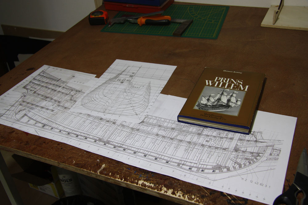

    Met behulp van Fotoshop heb ik de tekeningen vergroot naar schaal 1:75.

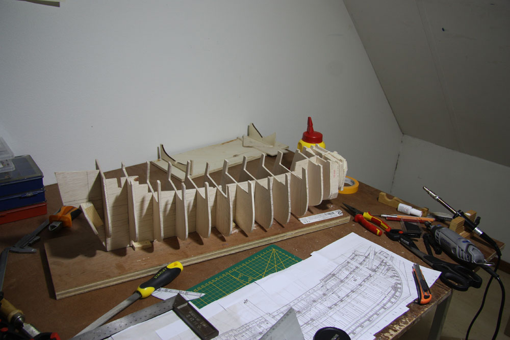

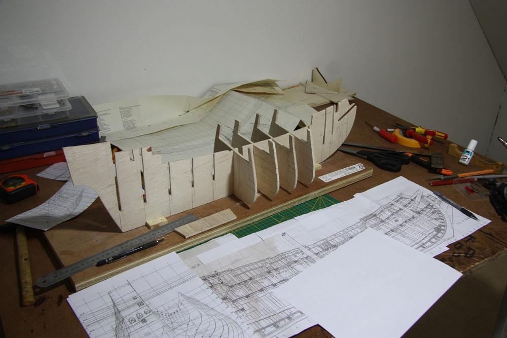

    Het figuurzaagkarwei van de spanten en de kiel zit er inmiddels op.
    [​IMG]
    Ik heb de tekening uit het boek van Ketting op de vlakbedscanner ingelezen en daarna mbv fotoshop vergroot tot schaal 1:75, afdrukken en knippen en op het triplex en zagen maar. Geen erg nauwkeurige werkwijze maar voor dit doel meer dan genoeg.
    Bij de boeg en de achtersteven heb ik opvulstukken van balsa gebruikt voor ondersteuning van de beplanking.
    Dit moet natuurlijk nog wel even geschuurd worden.
