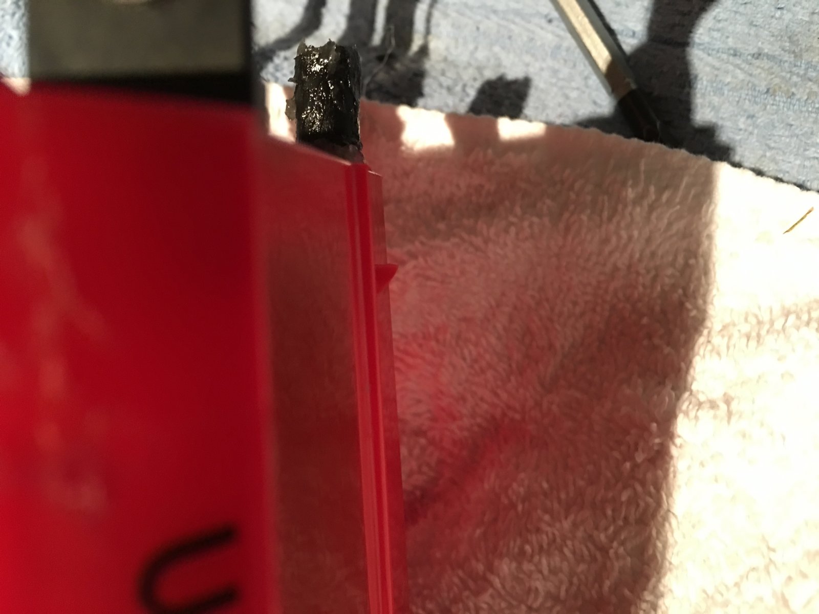

Het eerste wat ik gedaan heb is de gele stickers verwijdert , en de koelwater slangen netjes gemonteerd , zonder knikken en te lange lengte . De turnfins in de juiste hoek, en de aandrijfas invetten.Daarmee ook gelijk het eerste probleem tegen gekomen, nml de koppeling tussen de motor en de as zat met inbus boutjes vast , en zijn van pisbakken staal gemaakt, dus niet fatsoenlijk los te krijgen en ook niet met verwarmen , dus uitboren maar .

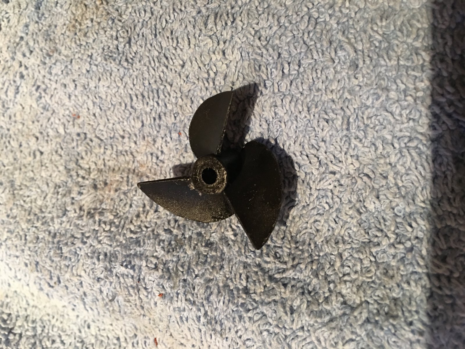

De schroef is een drieblad van kunstof maar blijkbaar zat hier al een scheurtje in dus 1 blad afgebroken .

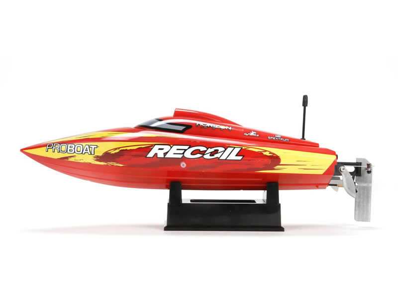

Wat Inpressie foto's van het model gevonden op het www.
bron : proboat.com
http://www.proboatmodels.com/Products/Default.aspx?ProdID=PRB08016

Helaas een foutje qwa prop , is 24mm 2 blad
De snelheid ligt rond de 40-45 km/h , en er is lekker strak mee te varen , nog wel ff de trimflaps wat positioneren, en de orginele prop's bestellen, de vaartijd ligt met dit propje op net 8 minuten ,op 1300Mah lipo , nieuwe lipo's zijn besteld en hoop hier rond de 10-12 minuten vaartijd te halen , 1900Mah .

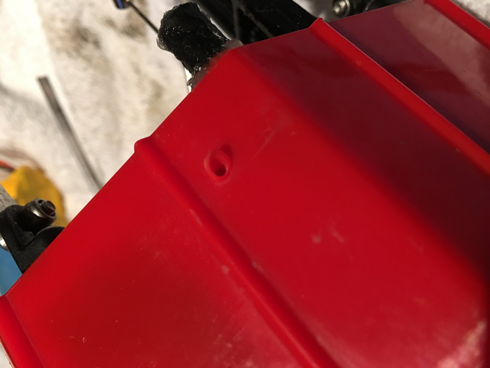

Mbt de waterpickup , deze zit aan de onderzijde romp, maar steekt uit (emmer werking) , kan ik deze ongestraft vlak maken met de romp en is er dan nog genoeg " picku-up " voor de koeling ?.
alvast bedankt
M.b.t. de waterpickup , deze zit aan de onderzijde romp, maar steekt uit (emmer werking) , kan ik deze ongestraft vlak maken met de romp en is er dan nog genoeg " pick-up " voor de koeling ?
Hallo Rob,
Als het buisje aan de binnenzijde van de romp haaks op het vlak staat, zou ik alleen de aanstroming verbeteren door een gleuf naar voren in de bodem te vijlen en het uitstekende randje stukje voor stukje lager maken en tussendoor testen of er nog water uit de uitloop komt; voor een goede koeling is een gestaag druppelen voldoende, het hoeft geen varende fontein te zijn.
Als het buisje aan de binnenzijde naar voren wijst (en dus op zich al een 'scheppende functie' heeft), zou je het uitstekende randje helemaal kunnen verwijderen, in combinatie met een gleuf naar voren.
Gezien het feit, dat het een plastic romp betreft en de inlaat één geheel vormt met de bodem, denk ik dat het een haaks pijpje betreft, want er zijn grenzen aan wat je met spuitgieten kunt maken.
De in- en uitlaat in mijn Arowana's zijn wél vlak met de bodem, maar die buisjes maken dan ook een hoek van zo'n 10° met de bodem.
