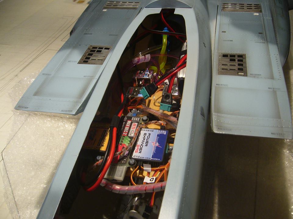

Hallo iedereen... ik ben ruim 1,2 jaar bezig aan een Avonds F-15 (old version) en deze is zo goed als klaar. Toch heb ik een probleem die ik momenteel niet vind na verschilende pogingen. Bij het inlezen van de zender in de ECU van Jetcat (turbine: P140RXI) lukt het mij niet om de failsafe in te lezen. Ik denk alles volgens het boekje te doen... Als ik na het inlezen de zender uitschakel dan verschijnt het failsafe icoon niet op de ECU display. ik zet de F/S ipv hold op F/S en geelf dan -100% (eindpunt gasservo) in. om dan vervolgens de eindpunten op - en + 50% te zetten. Dan lees ik opnieuw de zender in. Alles werkt perfect behalve de failsafe functie. Ik ben niet van plan om er mee te vliegen zonder de failsafe.
Weet iemand wat de oorzaak kan zijn.
