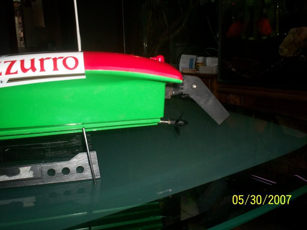

Je foto laat ons niet veel zien, heb je er nog een paar, liefst van de zijkant?

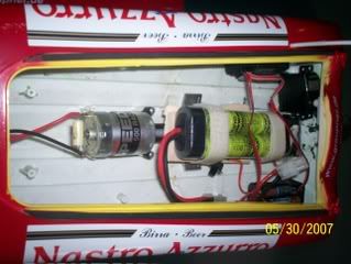

http://i95.photobucket.com/albums/l132/barrepee/100_0477.jpg
http://i95.photobucket.com/albums/l132/barrepee/100_0479.jpg
http://i95.photobucket.com/albums/l132/barrepee/100_0480.jpg

Ze zijn vooral klein en donker en ik kan er eigenlijk nog geen soep van maken...
Grotere ploaties zou leuk zijn.

Ja, da's een stuk duidelijker.

Gezien het formaat (en gewicht) van de boot, ben ik bang, dat de boot te groot en te zwaar is, om met deze regelaar (en deze motor) op snelheid te krijgen.
Een lichte romp wil met een 500 motor nog wel vooruit, maar ik denk, dat de motor zoveel stroom van de regelaar vraagt, dat deze uitschakelt.

Zit er een sturende aandrijving achter? Da's moeilijk te zien op de foto's.

Tja, Bart,
Ik denk dat een combinatie van factoren is;
- De boot is eigenlijk aan de zware kant voor een 500 motor ( Een zeven cellen, 600 motor, Mono1 van 50 cm lang en 14 cm breed, met starre as, roer, 35 A vliegregelaar en een 37.5K prop weegt tussen de 1135 en 1175 gram)
- De motor heeft het zwaar om met een 37,5K de boot vooruit te krijgen (komt de boot bij halfgas al in plané? ) en trekt enorm veel stroom, wat de regelaar laat afschakelen.
Mogelijke plossingen:
- Kleinere prop proberen (36 of 34,5K)
- Motor wisselen voor een 600 Race
- Zwaardere regelaar, maar alléén een dikkere regelaar is een noodoplossing, je set-up deugt niet, omdat de enorm hoge stroom van de motor blijft, niet gezond voor je motor en je cellen op den duur.
Alles natuurlijk met een optimaal afgestelde boot met scherpe randen aan de spiegel en de steps.
Groeten, Jan.
