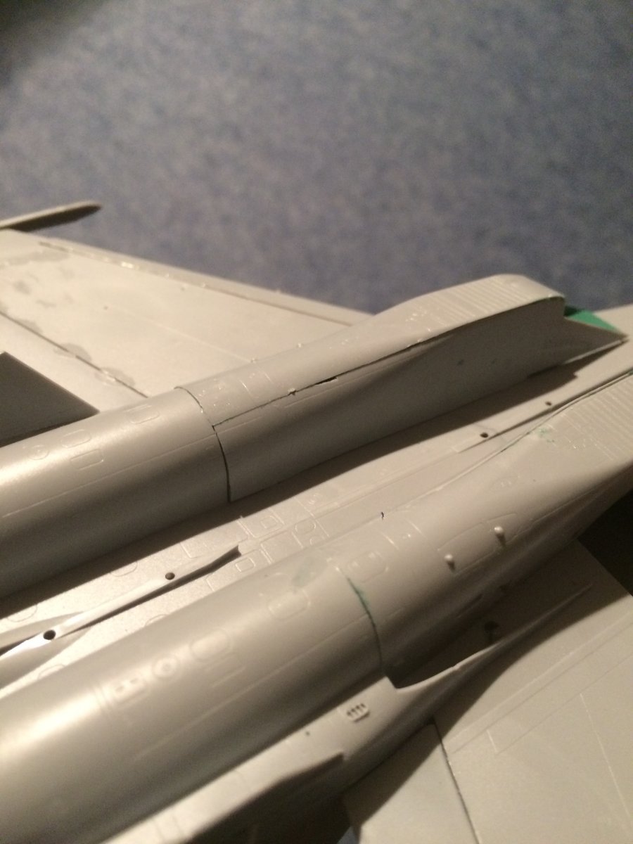

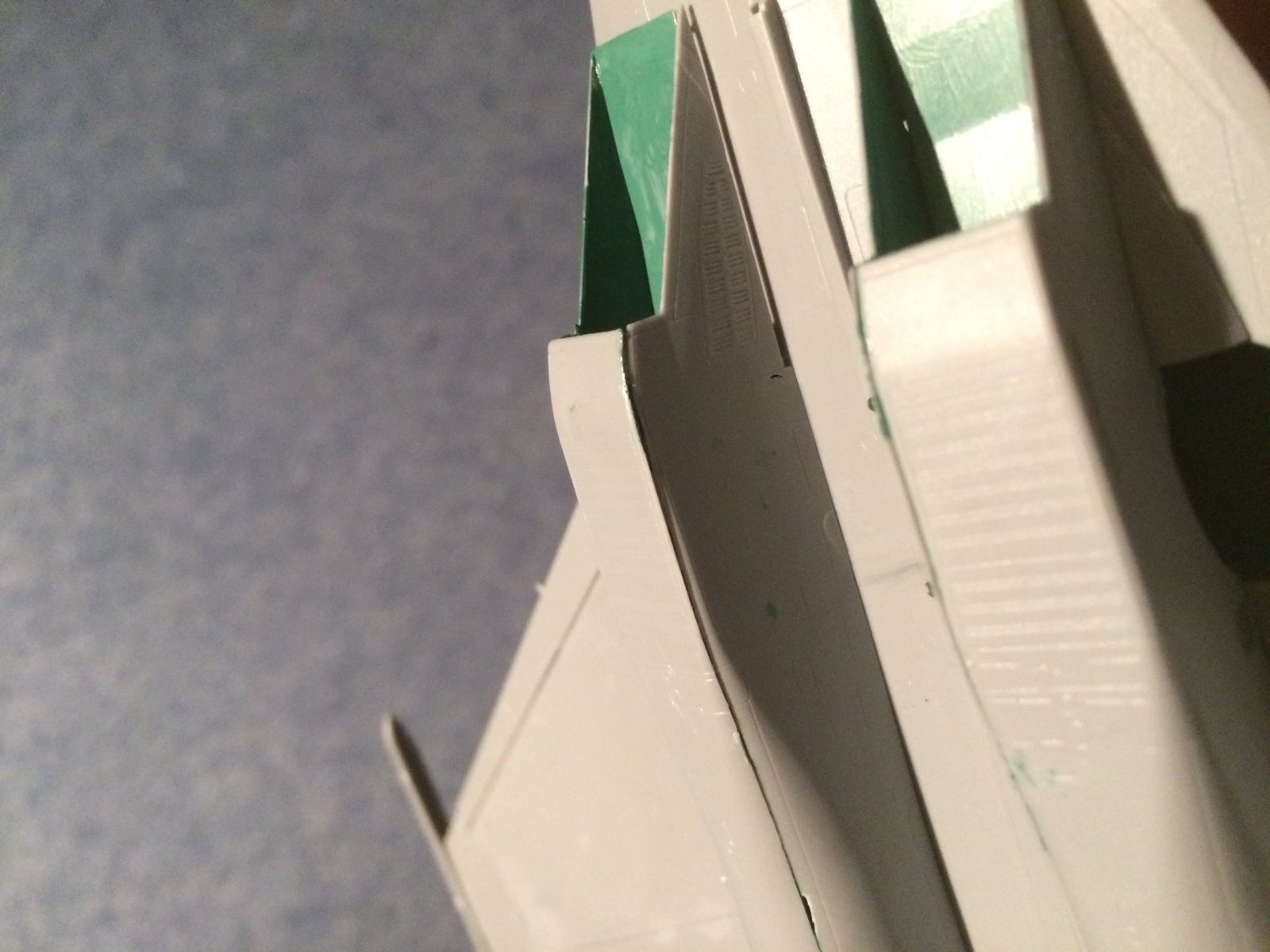

Hallo,
Ik ben bezig met de revell sukhoi su-27 sm flanker.
Ik heb alleen zoals u op de fotos kunt zien soms dat onderdelen niet mooi vloeiend passen en dan krijg je gekke naden. Hoe kun je dit voorkomen? ik heb de onderdelen netjes uitgesneden en toch krijg ik van die gekke ruimtes. Op de foto zie je de lucht inlaten van de su-27. Hoe voorkom je die naden? Hoe kun je dit herstellen? En ook sluit de luchtinlaat in zijn geheel naar mijn idee niet mooi aan op de motor zoals u kunt zien. Hoe voorkom je die naden en hoe kun je het mooi strak krijgen?

Het lijkt er op dat je de onderdelen niet goed tegen elkaar hebt geplakt. Het verticale deel zit aan de "ronde kant" (links op foto 0662) op een ander vlak dan aan de "vierkante kant" (rechts op foto 0662).
Altijd eerst passen. Als het niet past, passend maken. Daarna pas lijmen.

Bedankt voor de reactie,
Ik begrijp echter niet helemaal wat er fout is, wat bedoelt u met ander vlak? En hoe kan ik dit toch nog strak krijgen? En hoe moet je onderdelen passend maken? Is dat buigen en wrikken of wat anders?
Ik ken het model niet maar het lijkt wel of je de twee delen verwisseld hebt.
Het herstellen zal lastig worden.
De kieren kan je met putty opvullen en de delen die uitsteken kan je weg vijlen en glad schuren.
Nadeel van deze methode is dat de details dan weg vallen.
Wat je veel tegen komt bij modelbouw is dat er een klein randje aan de onderdelen zitten.
Door dat het door een spuitgietmal word gemaakt is er altijd kans dat het net iets groter is dan bedoelt.
Voor dat je gaat lijmen altijd het onderdeel na lopen of het past en kijken of je hier niet een klein randje met je mesje weg kan schrapen.
als je gaat lijmen altijd even wachten met de onderdelen op elkaar drukken, op deze manier krijgt de lijm de kans om het plastic wat zachter te maken en vloeit het mooi in elkaar.
zijn er dan toch nog kleine naden dan is putty inderdaad de beste afwerking.
