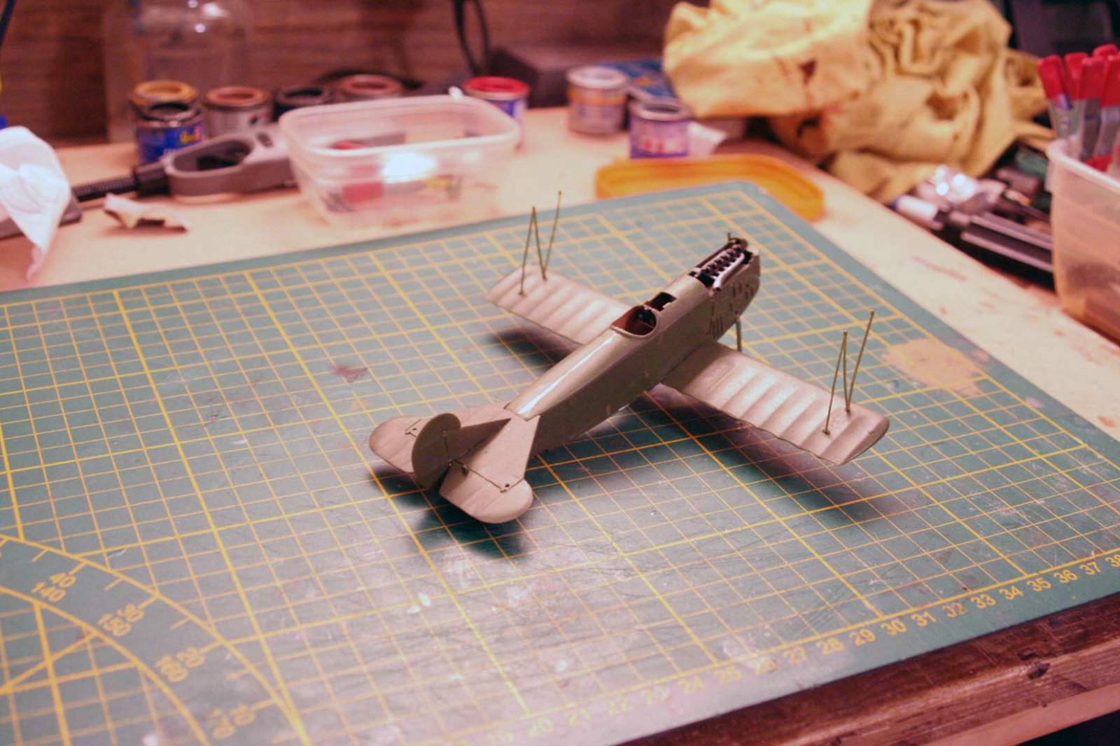

Hier is de plamuur op de naad te zien:

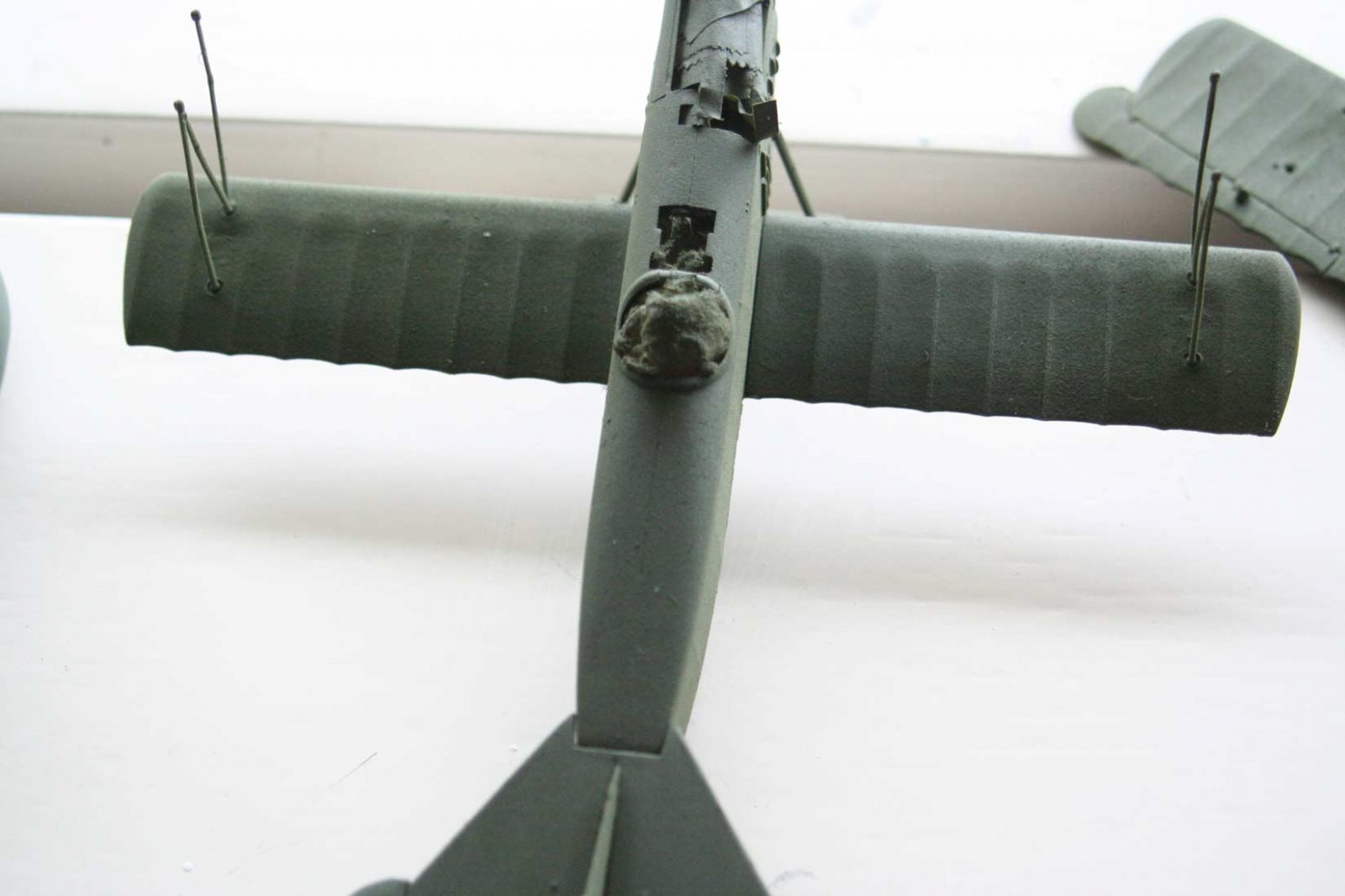

Hier is de naad weer te zien evenals de zeer korrelige verf:
In mijn optiek denk ik dat er te veel afstand is geweest tot het te spuiten object.
Het ziet er naar uit dat de verf niet heeft kunnen vloeien.
Grt John
Grt John
Dankje, ik zal het dichterbij proberen. Het lijkt wel een soort schoolbord verf.
In mijn jeugd bouwde ik wel eens Tamiya vrachtwagens die ik spoot met Tamiya TS en dat werd altijd ontzettend mooi.
En alabastine plamuur is voor muren en kozijnen, niet voor plastic.
Daar is speciale plamuur voor.
Zaoals Tamiya Putty
