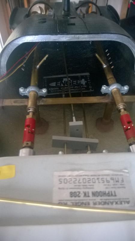

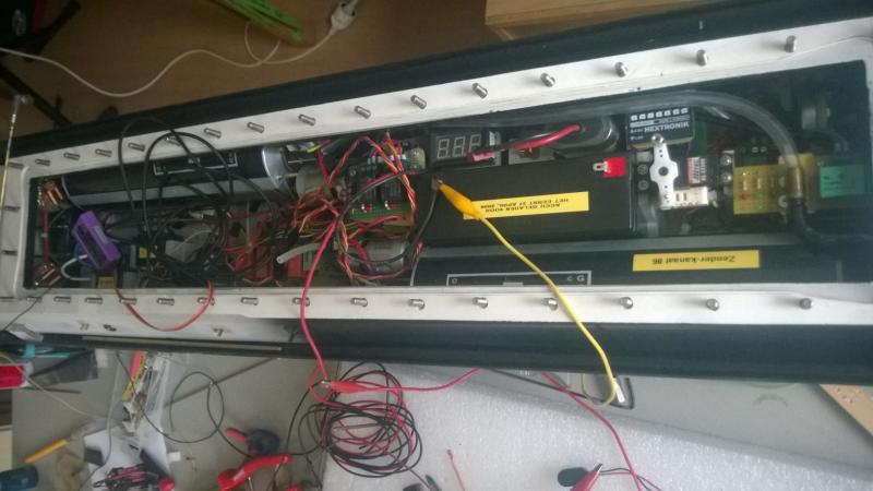

Hier even een paar foto's van de typhoon.
Is nog een heel gedoe om alle bedrading weer op zijn plaats te zetten.
full
Hier de assen weer opnieuw geïnstalleerd. Heb nu per as 2 metalen lager's erop gezet in plaats van 1.
full
