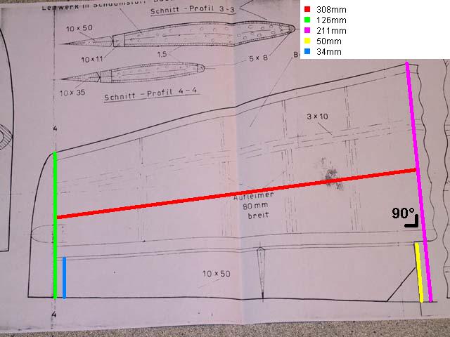

Wie weet welk profiel er gebruikt werd voor het stabilo van de curare. Een clubgenoot heeft een curare zonder stabilo en hij wil dit in houtbouw uitvoeren. Ook graag de koordes erbij van de wortel en de tip en als het kan de spanwijdte.

Ik heb hier een Curare 60 tekening liggen. Als je even geduld hebt zal ik de koorden en spanwijdte e.d. opmeten. Profiel heb ik helaas geen idee van.
