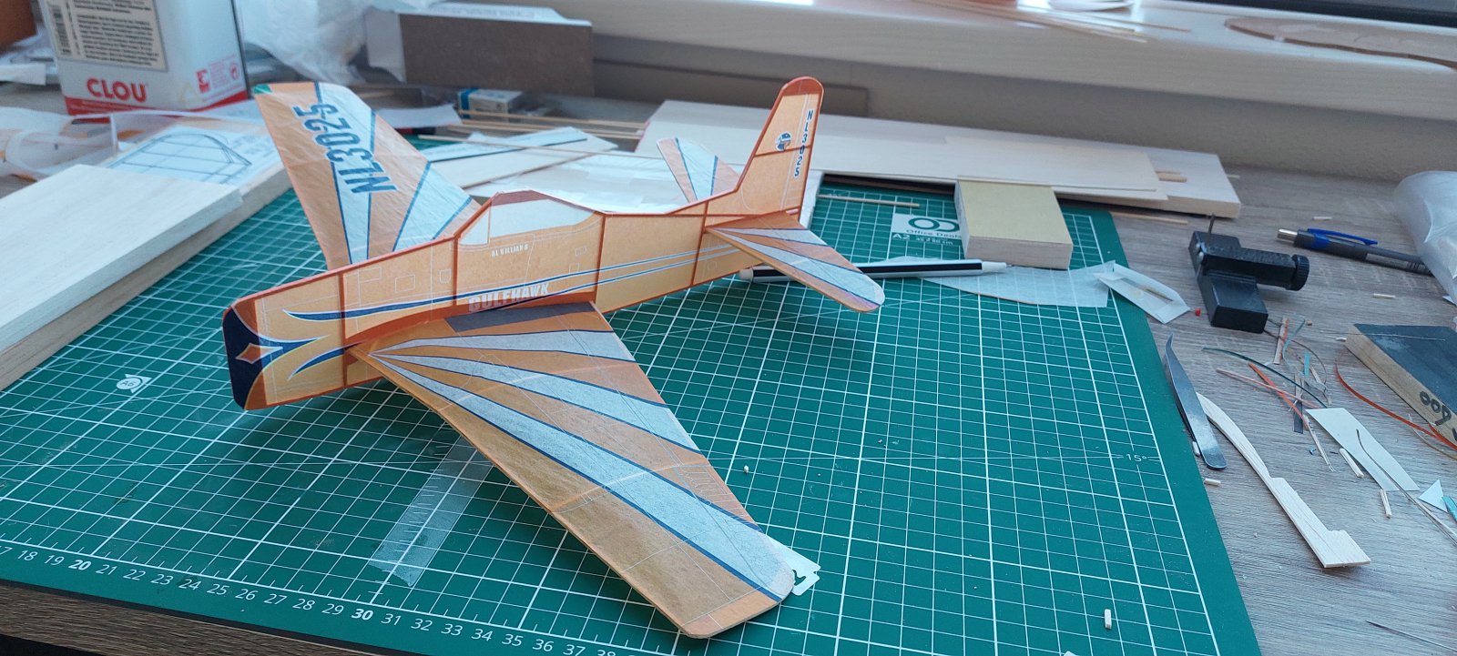

Profile scale of gewoon weg profielschaal wordt al een aantal jaren gevlogen tijdens de grote meeting in Nijmegen elk jaar. Het is vooral een simpele klasse. De reglementen moet ik ook even opzoeken dus die plaats ik tzt in dit bericht erbij. De charme van de klasse is dat het een beetje moet lijken op schaalmodel maar een platte romp heeft. Rubber aangedreven en je moet zolang mogelijk vliegen. Er worden vluchtduren gehaald met deze modellen van 3 minuten. Best knap voor 6 gram. Ik zal iets van een bouwverslag maken hieronder en posten hoe de resultaten zijn qua vliegen. Sinds de Britten deze klasse ook hebben overgenomen van ons geeft dat mij de kans een keertje te gaan vliegen ipv organiseren. Half/eind april organiseren de Britten de nationals waar we met een aantal Nederlanders eigenlijk elk jaar wel naar toe gaan.

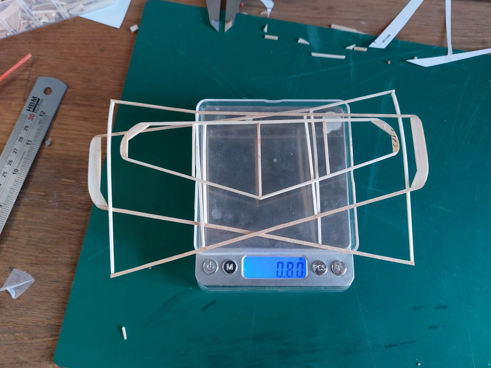

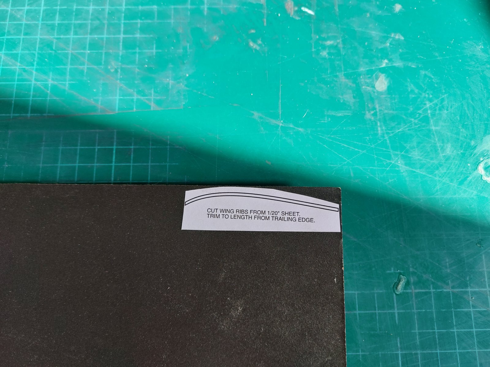

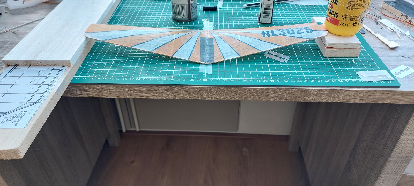

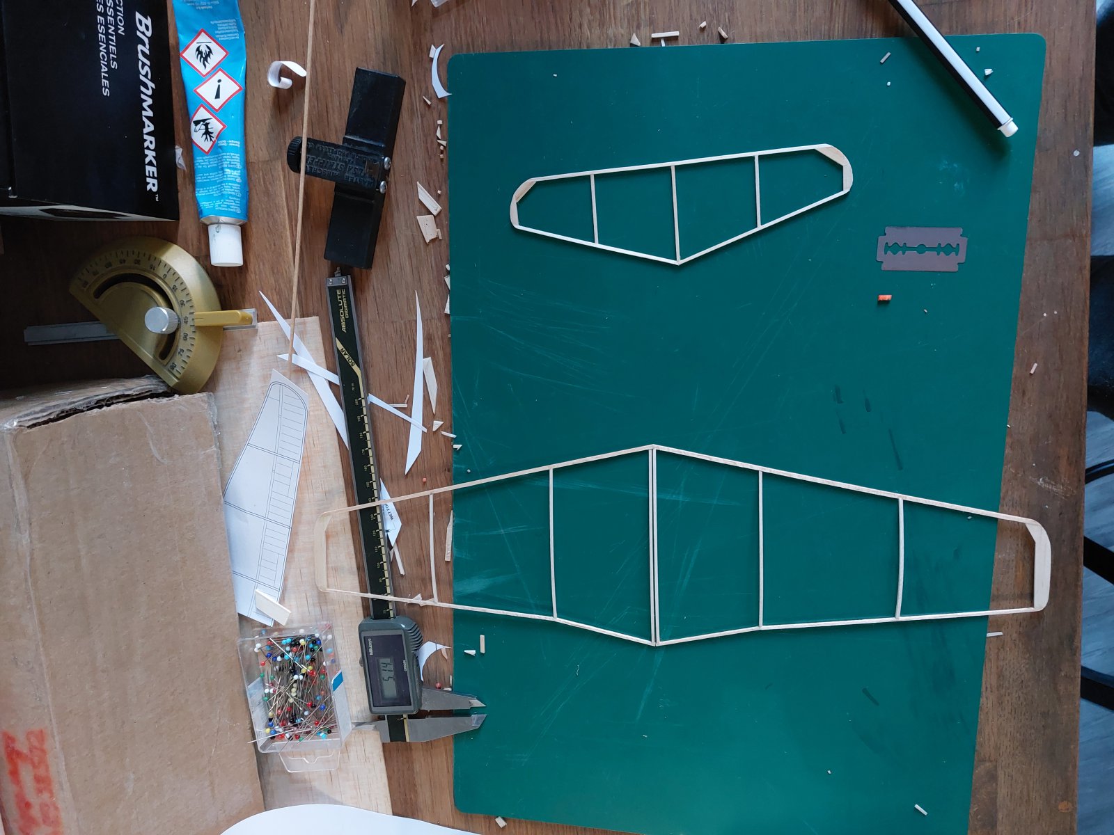

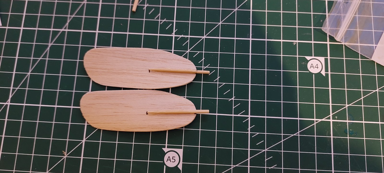

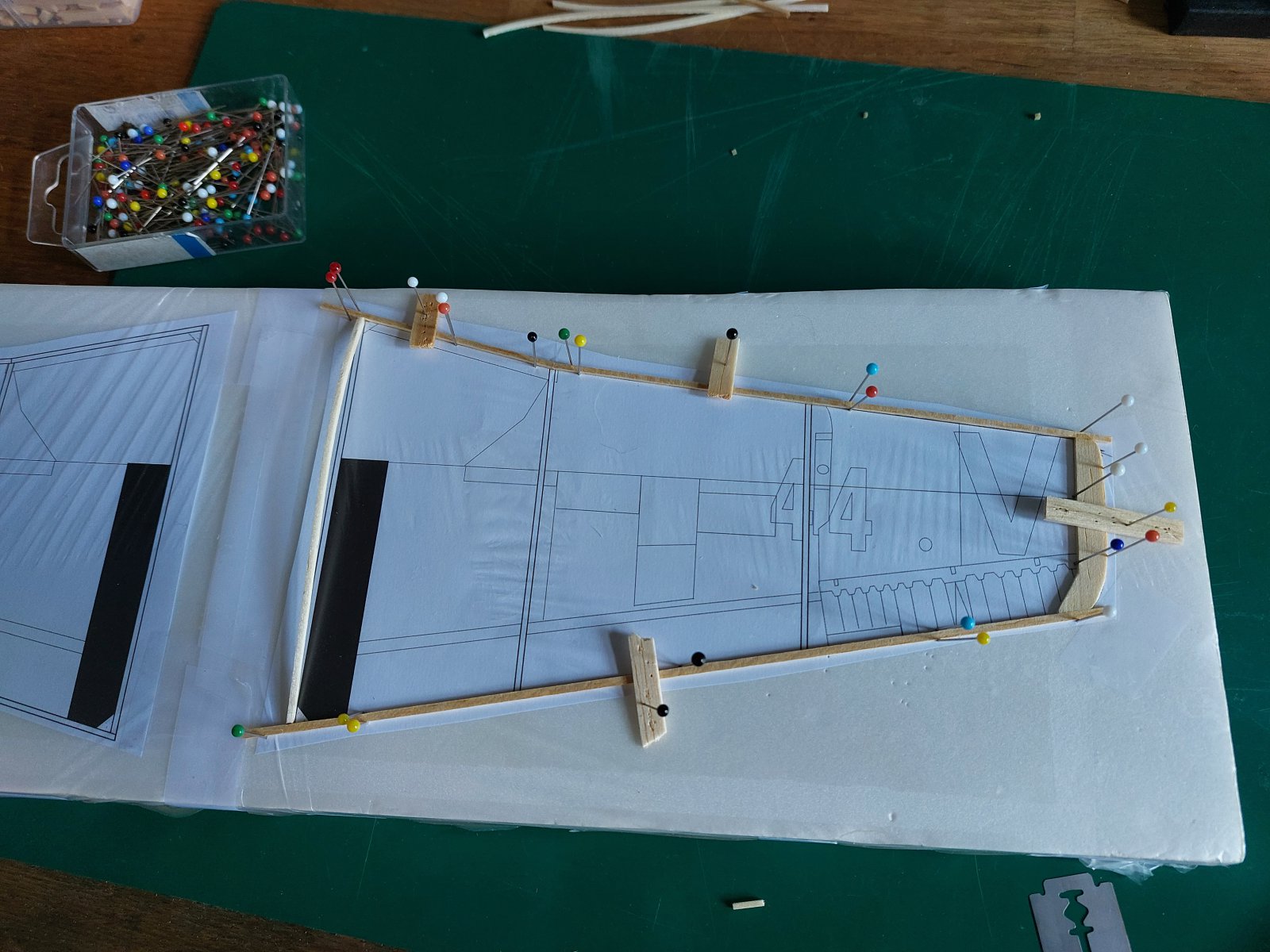

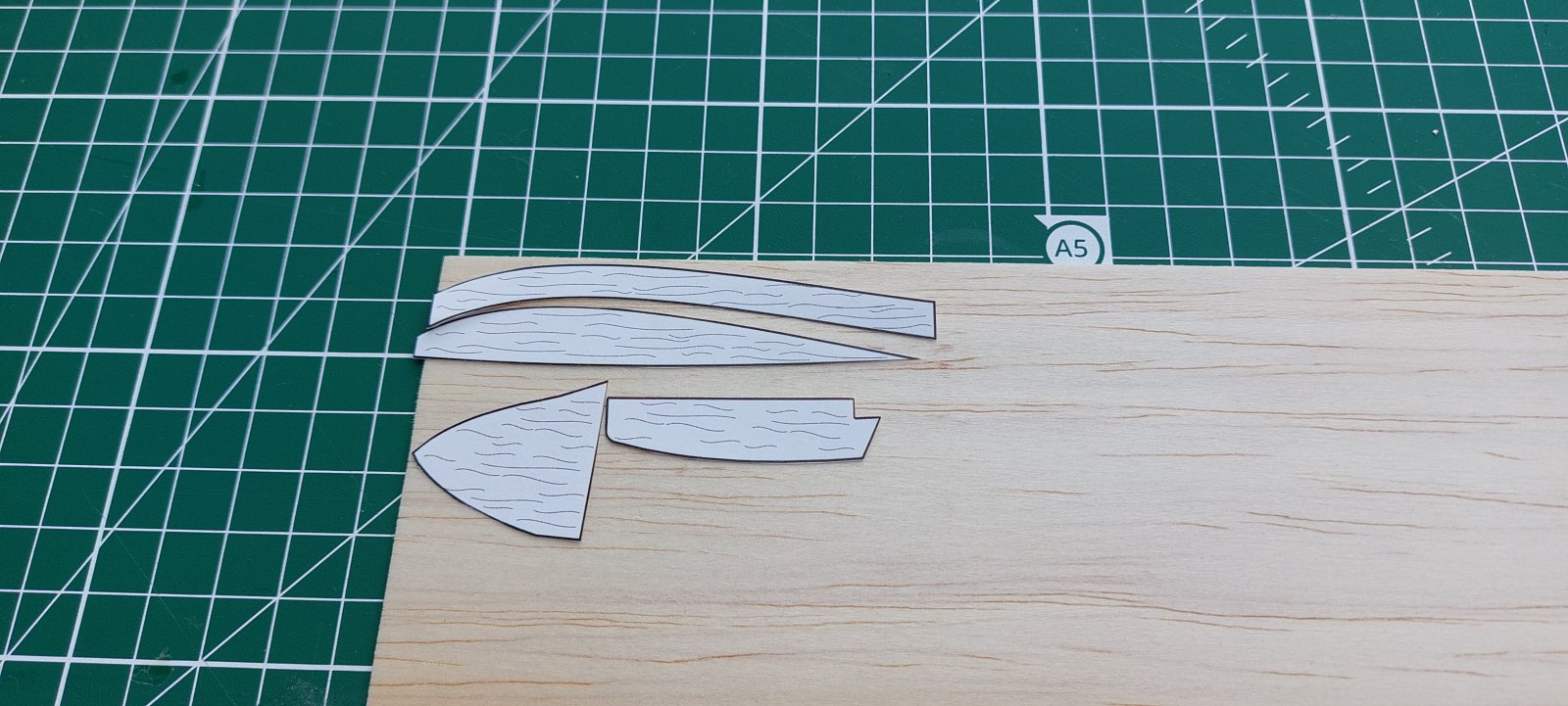

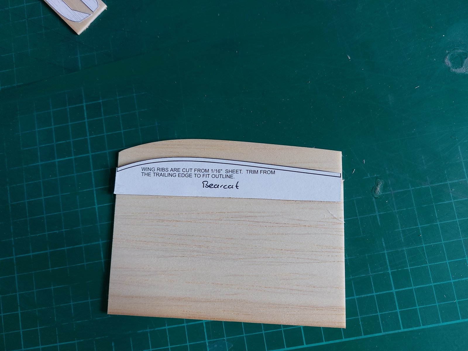

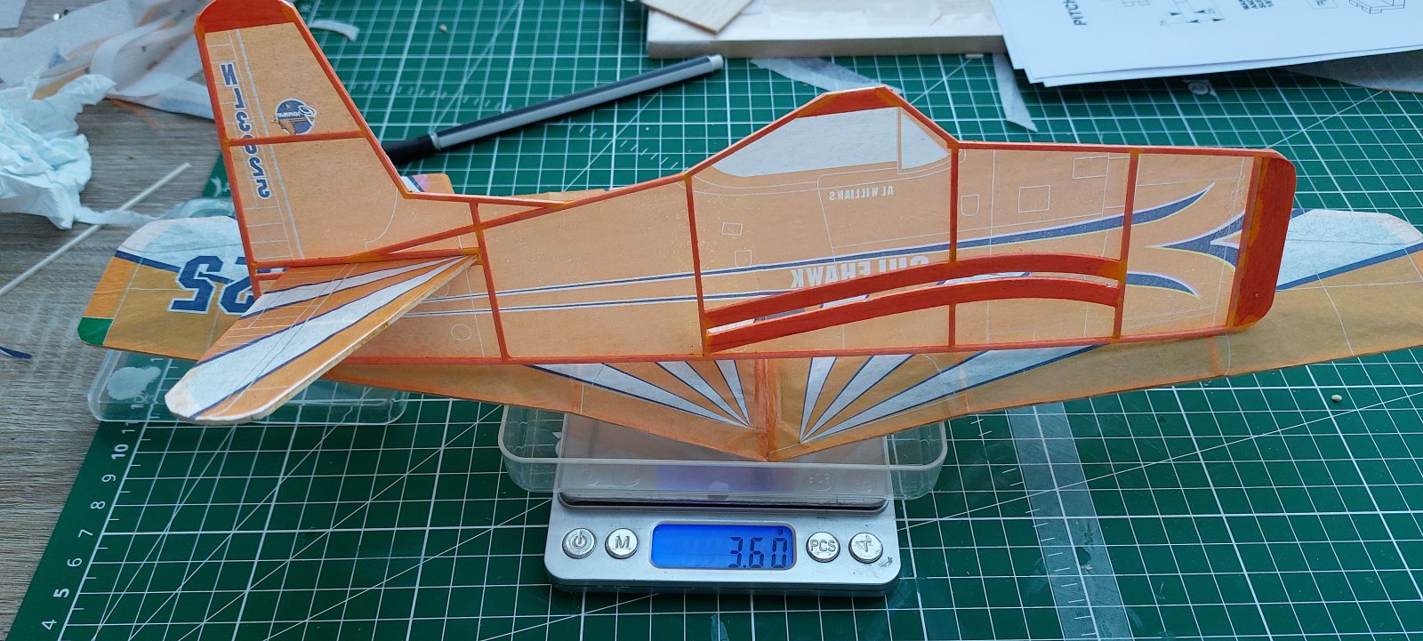

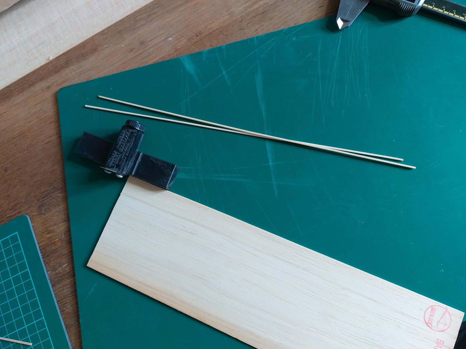

Ik ben begonnen met de ribbenmal maken van een stuk formica. Die plak ik erop en zaag en schuur de vorm uit. Met behulp van die mal snijd ik dan de ribben uit van 1.5 mm balsa, en dan 1.5 mm hoog. Met de strokensnijder wat 1.5 bij 1.5 latjes en ik kanaan de slag. Eerst de buitenliggers van de vleugel op de bouwplank. De tip is een massief stukje balsa. De voorlijst heb ik hard 1.5mm vierkant balsa genomen. De achterlijst eveneens hard balsa maar dan 1.5 bij 2mm. De eerste rib heb ik geplaatst. De volgende ribben zijn allemaal een stuk korter. De ribben worden korte gemaakt door vanaf de achterlijst gezien de ribben in te korten. Alles op zijn plek. Stabilo constructie ieta aangepast. Ik heb geen trek in hout lamineren voor de tippen dus heb wat massieve blokjes genomen en die later in de juiste vorm geschuurd. Vleugels en stabilo klaar. Visualiseren natuurlijk. Er ontbreekt alleen nog wat. Lekker licht. Hopen dat het gewicht gehaald. De klasse kent namelijk een minimum gewicht. Van de romp vergeten bouw foto's te nemen. Maar goed het is wat houtjes en wat lijm. Niet bijzonder lastig allemaal. Hier blijft t even bij qua bouwen voor nu. Binnenkort tissue printen daarover hopelijk meer dan.

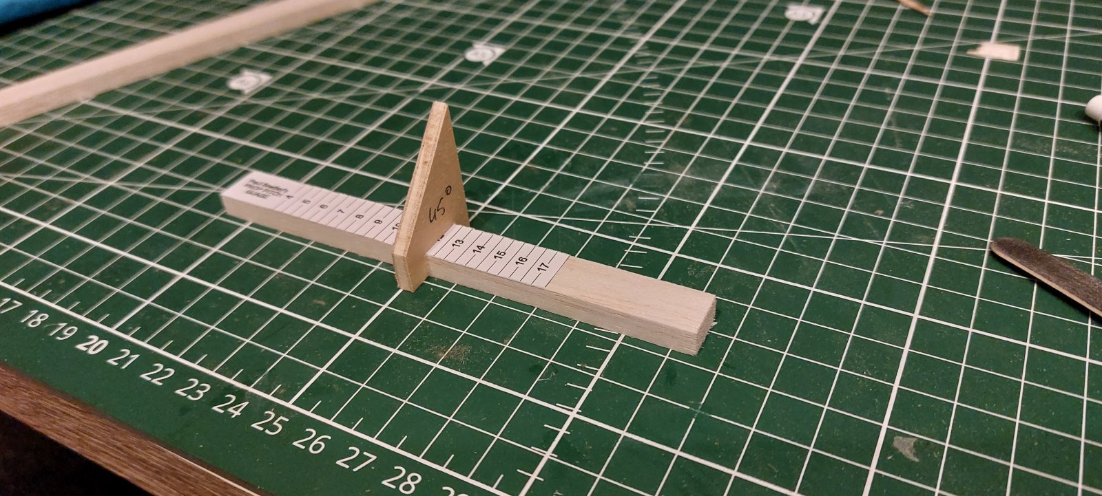

Klinkt allemaal erg simpel. Nou er wordt best veel gemopperd over het niet gebruiken van high tec materiaal. Paar rovings her en der maken veel verschil, maar helaas niet toegestaan. Ik had nog een website beloofd met een aantal ontwerpen. http://www.parmodels.com/flying-aces-club--fac--rules-no-cal-models.html Op deze pagina staan een aantal tekeningen. De Amerikaanse papier maten zijn anders dan hier, maar als je ze op A3 uitprint gaat t goed. Bij elk ontwerp zit ook een pdf met het bestand om de kleuren patronen te printen op tissue. Onder aan de pagina vindt je ook nog een STL file voor een prop lager. Ik ga zelf gewoon een blokje en alu buisje gebruiken, vooral door het gebrek aan een printer.
Als je wat verder kijkt op die site kom je nog meer handige zaken tegen. http://www.parmodels.com/techniques-and-references.html Op deze pagina vindt je bijvoorbeeld hoe je props maakt van hout, hoe je een pitch gauge maakt enzovoort. http://www.parmodels.com/printing-on-tissue-paper.html Printen op tissue wordt ook behandeld. Voor de mensen met een 3d printer nog meer voer voor het beest. http://www.parmodels.com/3d-printed-props.html Voor de rest zou ik zeggen kijk eens rond op de pagina, erg veel info te vinden.

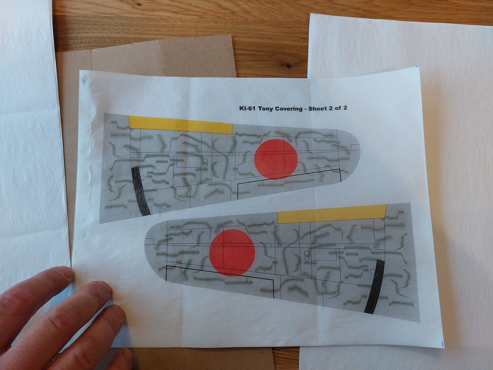

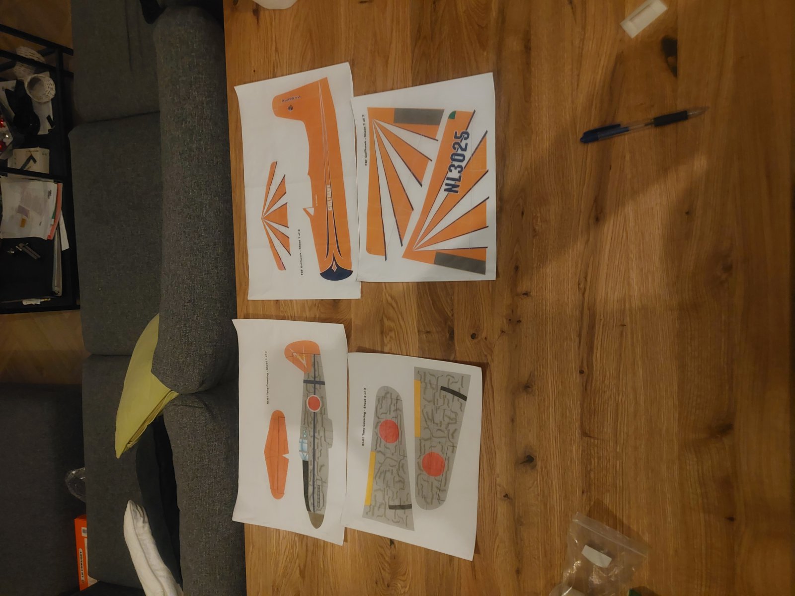

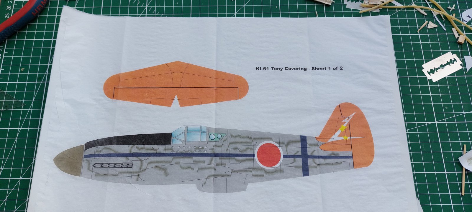

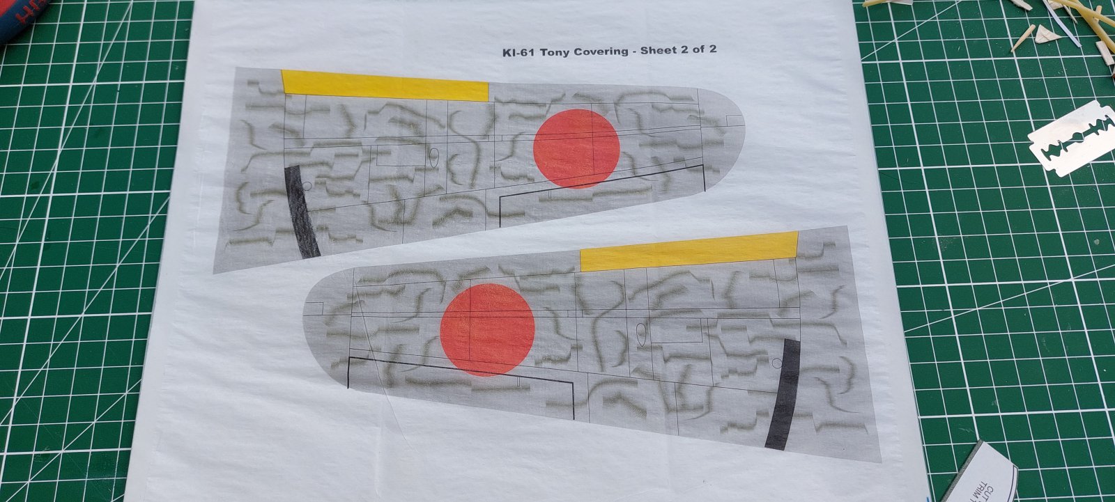

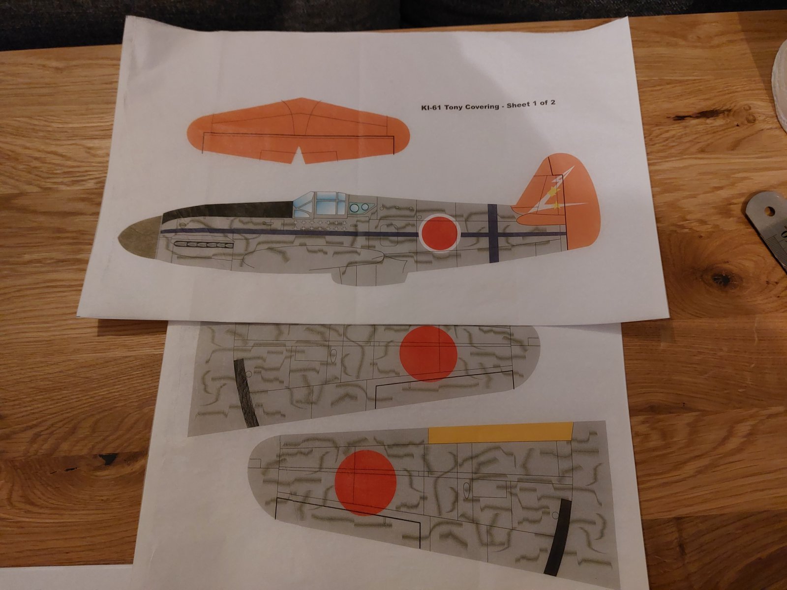

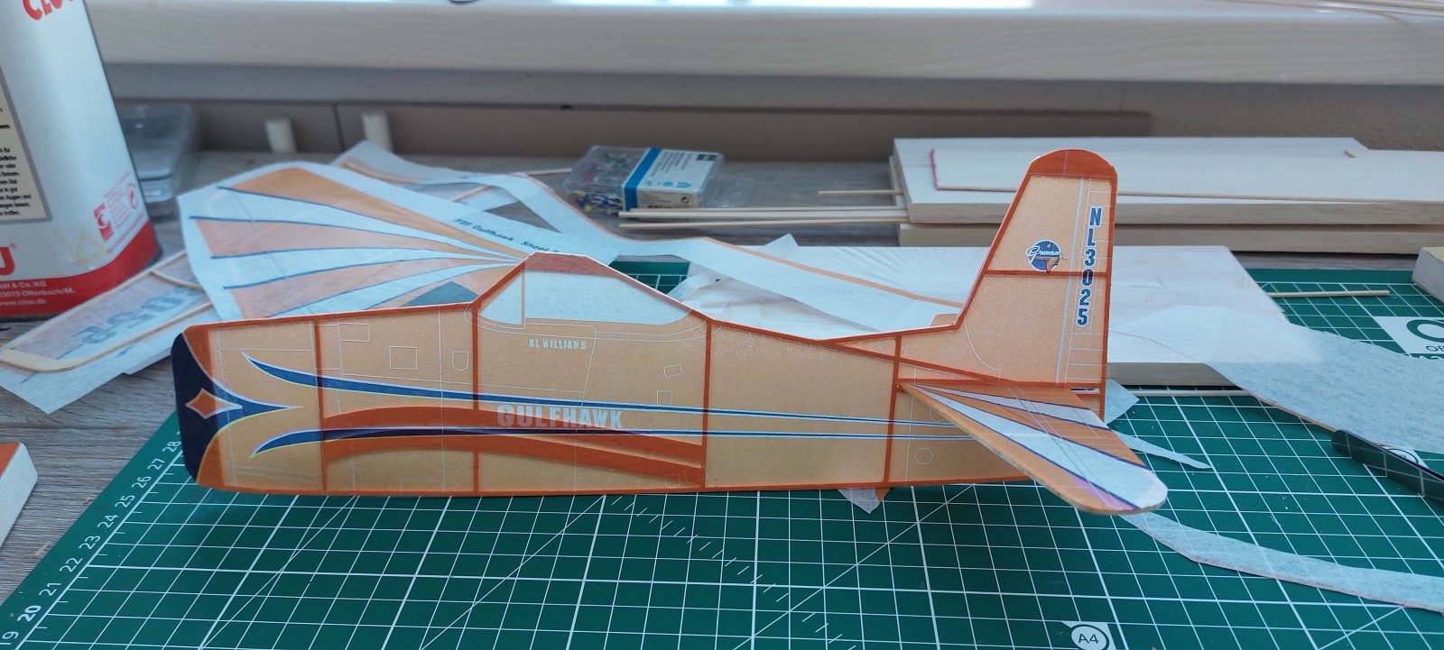

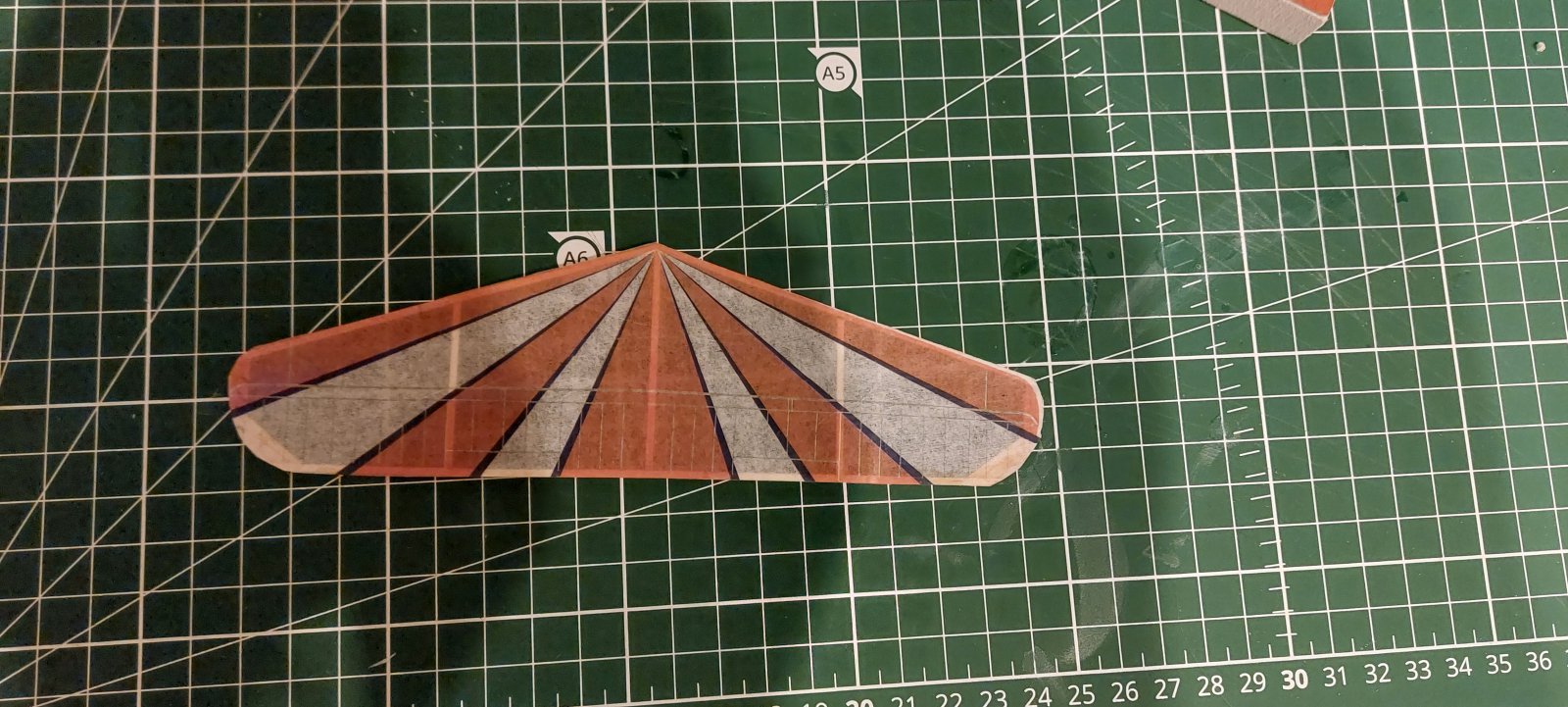

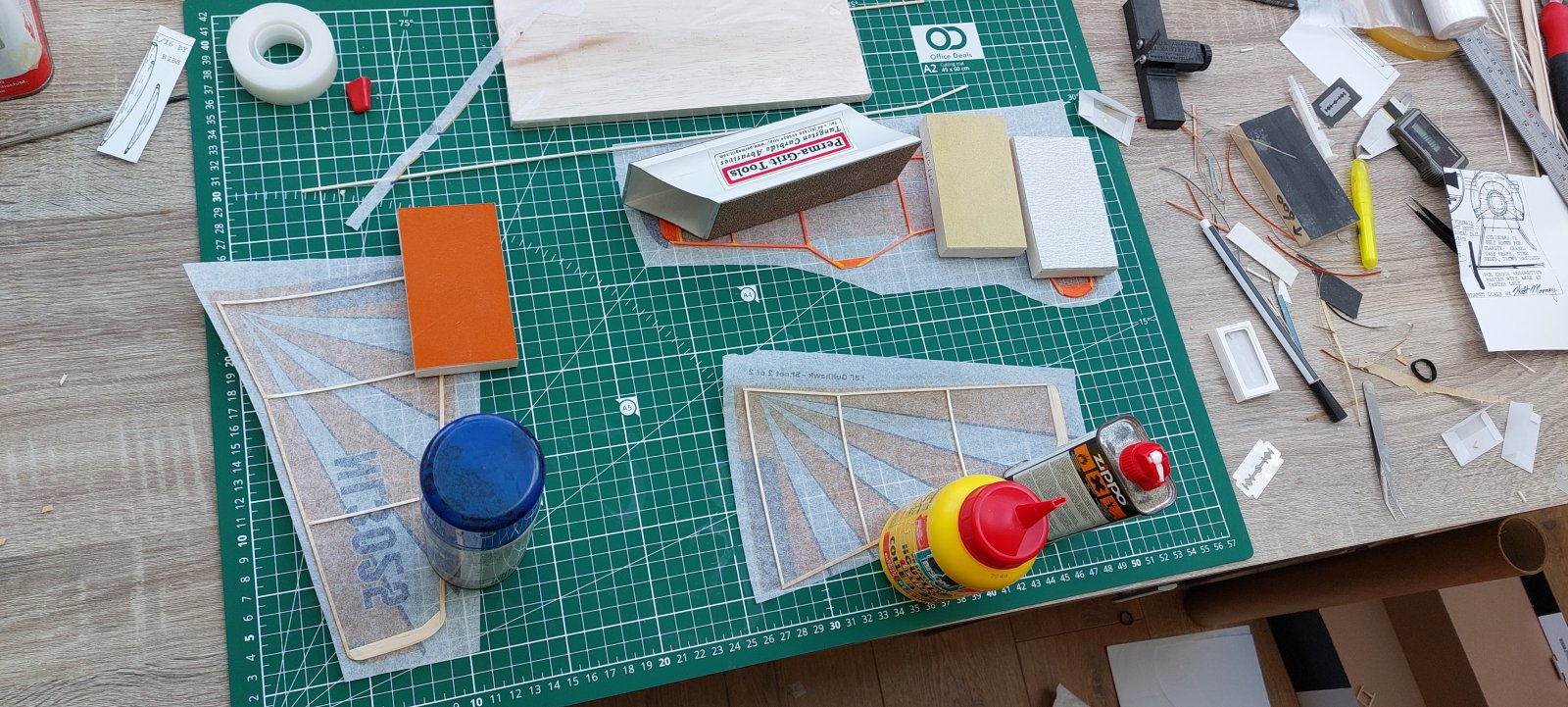

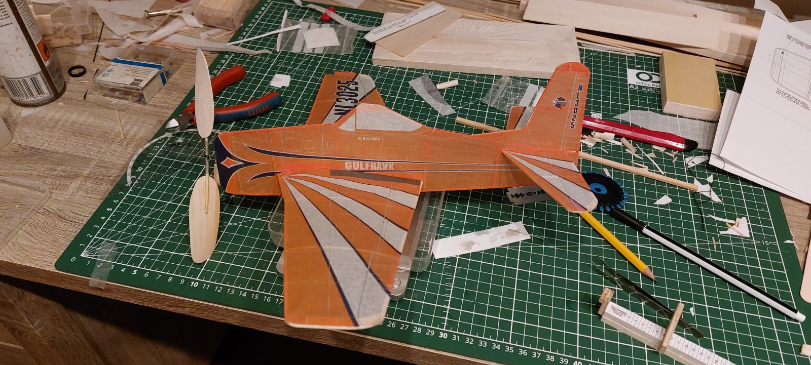

Zoals ik al aangaf. Op de eerder genoemde site kun je ook de art work downloaden om te printen op tissue. Dus gisteren bij mijn bouwmaatje van al ruim 20 jaar langs om weer een avondje te klooien en hopelijk wat kleur op het tissue te krijgen. Dat is best goed gelukt. Het lijkt alsof het op gewoon wit papier is geprint maar dit komt omdat er een wit blad achter het tissue zit. Doe je dit niet vreet je printer gewoon je tissue op. Hier zie het tissue iets beter
