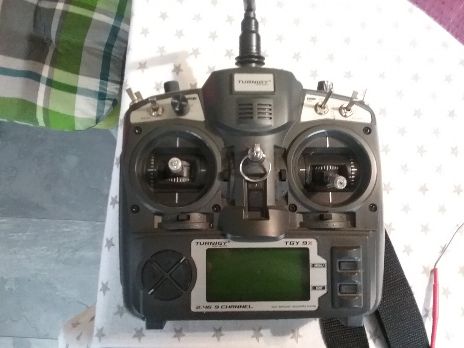

Halo ben nieuw lid Kan iemmand me helpen om mijn zender turnigy tgy 9x 2. 46 ,9 chanel te programeren de ontvanger die ik heb is turnigy 9x 8cv2 het is voor een zeilboot jammer kan ik geen engels heb al gekeken op yutobe maar vind niks wat me kan helpen Grt jp en prettige feestdagen

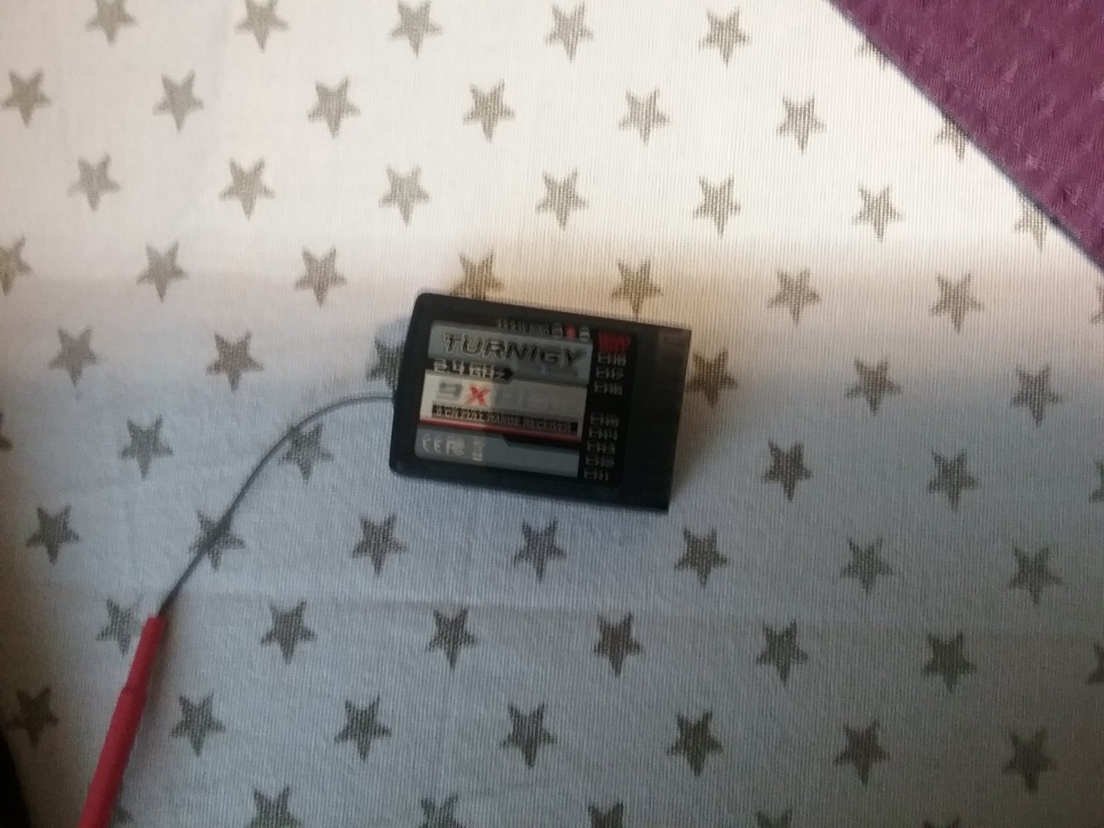

bedoel je programmeren of communiceren? Als het de eerste keer is dat de ontvanger met de zender in werking gaat moeten deze gelinkt worden aan elkaar. Dit kan door bijvoorbeeld (Futaba) een klein knopje in te drukken op de ontvanger als de beide aanstaan. FF op You-tube gekeken, je hebt een bind kabeltje nodig om de ontvanger aan de zender te binden,linken. Stel anders je vraag onder, modelbouwsoftware, dan krijg je meer reacties. Mvg, Pascal.
Heb de ontvanger kunnen koppelen dat is gelukt er brand een rood licht Maar nu de twee sensoren verbinding maken wil je bla in het Engels en jammer kan ik het niet bedanken voor de info en prettige feestdagen jp
Deze kan je gewoon in de ontvanger inpluggen, door de knuppels op de afstandbediening te bewegen kom je er achter welke knuppel/beweging de servo aanstuurt. Door de stekkers in de ontvanger te verplaatsen kan je een knuppelbeweging een een servo toekennen, dit is ook waarschijnlijk ook mogelijk door in de software van de zender, alleen ken ik deze zender niet. Mvg, Pascal.
De servo's gaan met hun kabeltjes naar de ontvanger. Het roer komt gewoonlijk op kanaal 1. Dan heb je ook nog een ontvanger accu nodig. Die gaat in de ontvanger waar de B bij staat. Voor het grootzeil en de fok moet je even kijken welke kanalen/sticks je wilt gebruiken. De kabels aan je servo'hebben 3 kleuren. Rood is de +, zwart of bruin de -, wit of geel de puls. Gr. Klaas.
Halo heb het aangesloten zoals je melde op canal 1 als deze is gekoppel ga het roer volledig naar een zeide en kan niks doen moet het terug los maken zal eens info zoeken bij de mensen van de software In het verleden heeft er een persoon dit volledig geprogrammeerd Heb geen contact meer Maar toch bedankt voor de info grt jp
Je zou eens kunnen kijken of op kanalen 2, 3 en 4 hetzelfde gebeurt. Kwestie van servostekker omsteken in ander kanaal en dan kijken op welke knuppel de servo reageert. Moeilijk met een gebruiksaanwijzing in een taal die je niet machtig bent. Toch succes ermee! Gr. Klaas.
Kan het eens proberen bedankt heb oondertussen een tropic geplaatst op de forum softwaere Als het niet lukt zal ik dan maar een gewoone zender moeten kopen wel jammer Heb het poging gedaan het zelfde zelfde jammer Grt jp
Kijk eens of je iets uit de Duitse gebruiksaanwijzing kunt halen. Kun je via onderstaande link downloaden. Rechts onderaan bij Handleidigen/bestanden en dan op pagina 2. Gr. Klaas. https://hobbyking.com/nl_nl/turnigy-9x-9ch-transmitter-w-module-8ch-receiver-mode-1-v2-firmware.html
