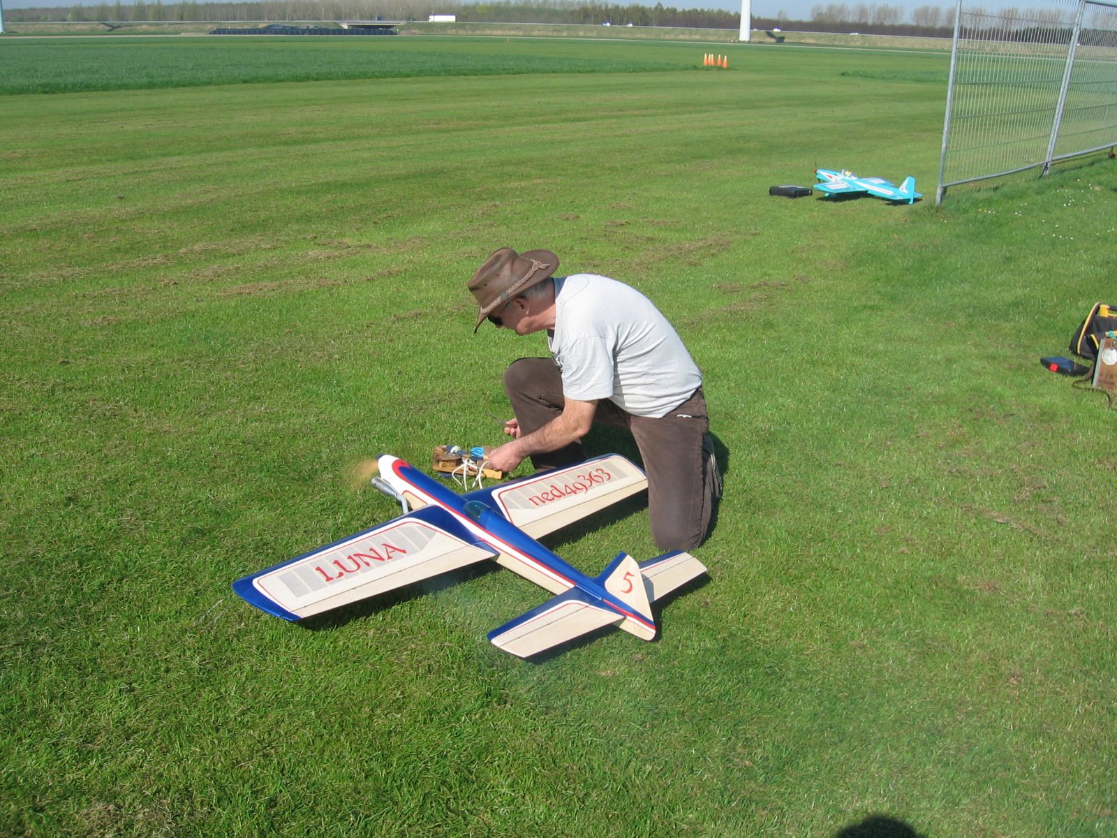

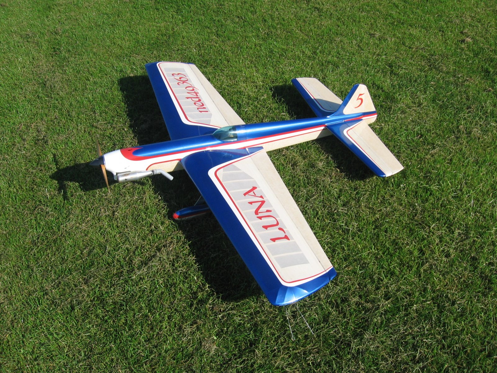

De Luna heeft gevlogen! Het was vandaag TE mooi weer om aan de grond te blijven.
Altijd weer spannend, zo'n eerste vlucht. De motor sloeg goed aan, en liet zich mooi afstellen.
Gelukkig ging de vlucht goed en was er niets drastisch mis. Het boutje van het motorkapje ging helaas op z'n eentje vliegen, gevolgd door het motorkapje zelf. En ook de tank zat niet voldoende vastgeklemd...Voor de tweede vlucht waren deze punten verholpen, en was een eerste stuntprogramma mogelijk. En ook zeer belangrijk: de constructie heeft het gehouden. Eerste conclusie is dat het model veel belovend is!
Zo zie je maar weer: zo'n oude vos verliest misschien zijn haren maar niet zijn strepen!

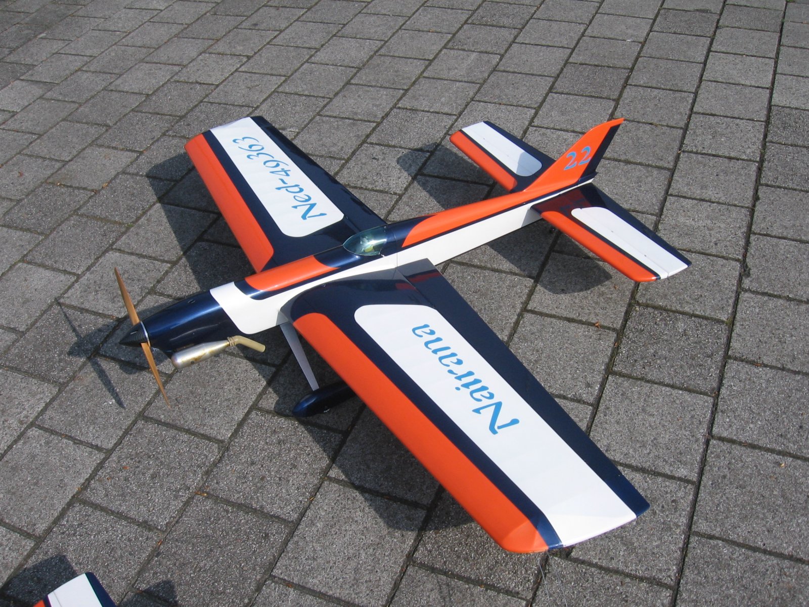

Omdat de Luna het goed doet, bied ik mijn Nairana te koop aan. 200 Euro, zonder motor. Ik neem hem zaterdag mee naar de LB dag op Almere.
