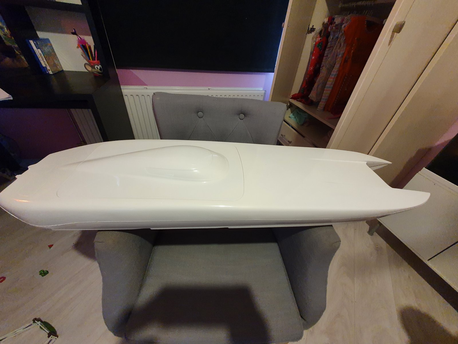

Het pakketje zou eigenlijk pas volgende week aankomen maar plots ging daar de deurbel: Daar issie dan! Ziet er allemaal goed uit, al valt het me tegen wat er aan de buitenkant nog aan schuurwerk verricht moet worden maar dat zal wel zo horen denk ik. Zitten best wat putjes en randjes aan die weggeschuurd moeten worden. Maar ben er niet minder blij mee! Ook een mail terug van mhz mag alle bijkomende onderdelen kopen voor 400 euro ex verzendkosten. Dus vanavond maar even de paypal portemonnee aanvullen! Is dat ook maar geregeld en hoef ik alleen nog opzoek naar motoren, esc en wat klein spul. Let's begin!

Zal de mijne nog even spammen: Ja de rompen worden met de hand gemaakt, daar zit helaas nog wat nabewerking in..

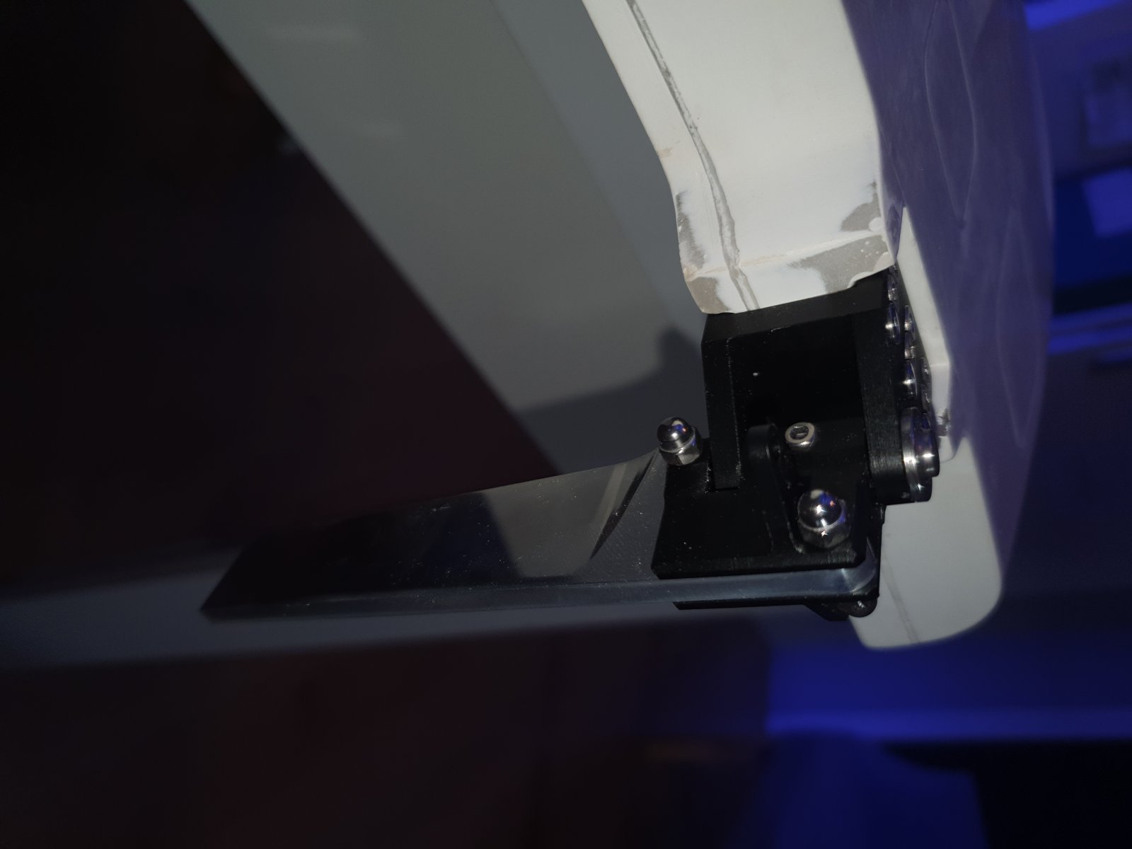

Vandaag weer een leuk pakketje aan de deur! Het roer, drives, en carbon servo en lipo houders plus wat klein grut. Dus meteen weer aan de knutsel geslagen! Best lastig nog alles pas te maken, maar de drives en het roer zitten op hun plek Morgen even een dingetje halen om gaten groter te maken... geen idee hoe dat heet haha. We maken progressie!
