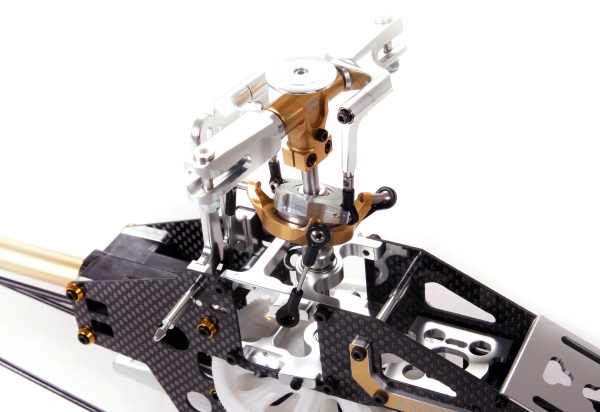

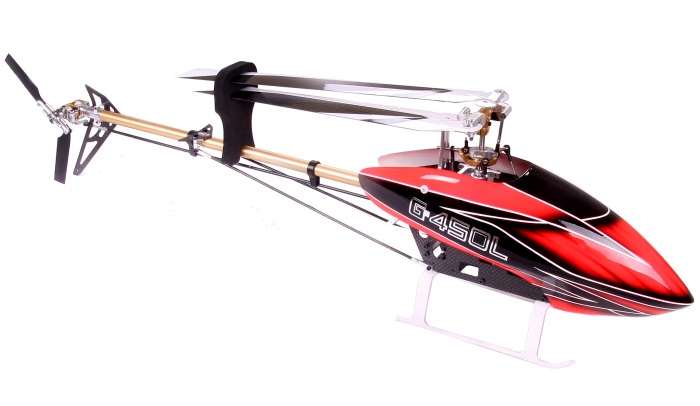

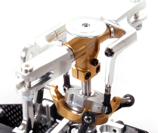

de basis zal een dominator look-a-like zijn als onderstaand.

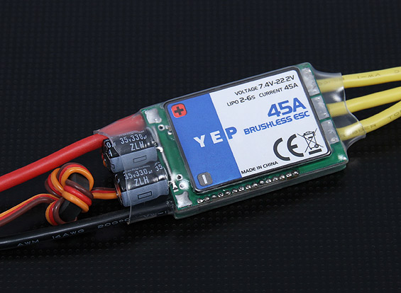

De gebruikte electronica zal een look-a-like van een YGE ESC (echter deze hebben geen 45A)

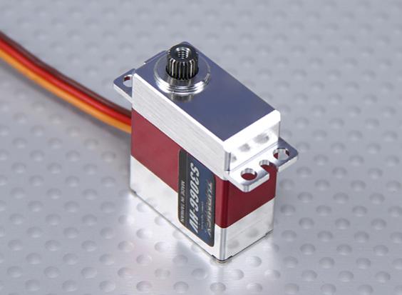

De servo's zullen een look-a-like zijn van de MKS DS95

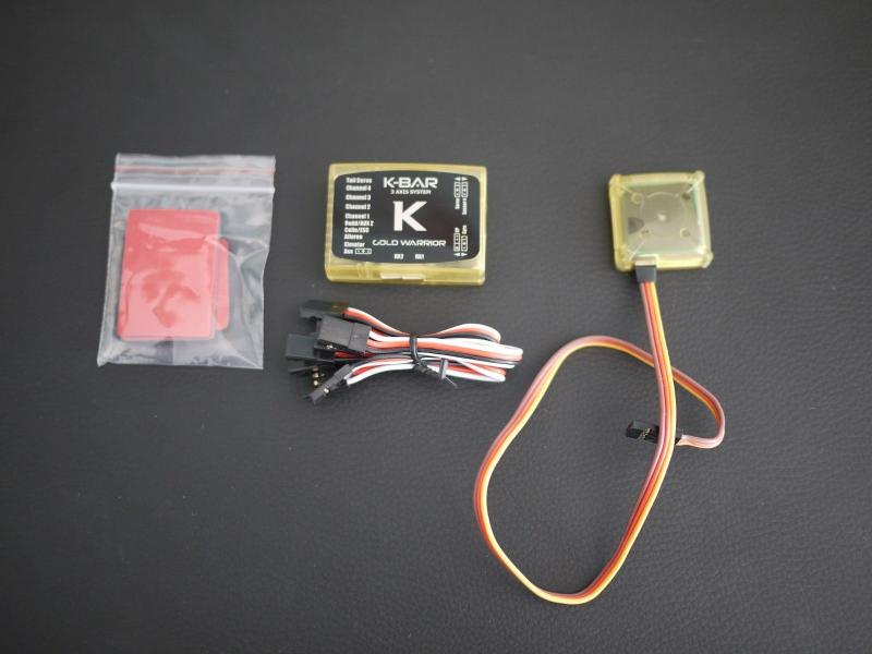

De FBL unit zal een look=a=like zijn van een Vbar full size

45 ampere op 6S?
Op 3s loopt er maar 25 ampere, als je geen 4000 rpm draait.
Ga je het voltage omhoog brengen, gaat het aantal amperes omlaag.
In mijn optiek heb je zodoende absoluut geen 45 amp regelaar nodig.
Wel 1 die 6s aankan natuurlijk ;-)
niet dat het niet kan natuurlijk... is maar dat je het weet
bij mij hangt er nu ook een zwaar overkill 50 amp aan
Ga je nog voor een losse bec?
of heeft de regelaar meer dan 2amp aan boord?
reden van die YEP is dat ik hem nog heb liggen, hij 6S aankan, een goeie ingebouwde BEC (6A) heeft, een onwijs lekkere softstart en een erg goede governor heeft. Daarbuiten wordt er eigenlijk standaard een 45A ESC gebruikt op de dominator (en dus niet een raar iets) icm met een 1700Kv motor en 360 blades. Een andere reden is als ik terug wil naar 3S hoef ik alleen maar de motor te vervangen en mijn normale lipo's te gebruiken.
@serge gewoon via ebay ff zoeken op "3-Axis Gyro FULL Size KBAR" prijs is ongeveer 33Euro :-)
voor de mini variant ervan ff opletten want je hebt 3 verschillende , je hebt buiten de blue, de yellow en de gray deze starten ongeveer vanaf 18 Euro:p ook nog de gv8000. Verschillen zijn dat de blue een governor heeft, de yellow v2 variant niet maar kan je wel in elke gewenste positie plaatsen door een micro switch, de grey moet je vanaf blijven;) en de gv8000 is duur en word je vaak mee genept.
