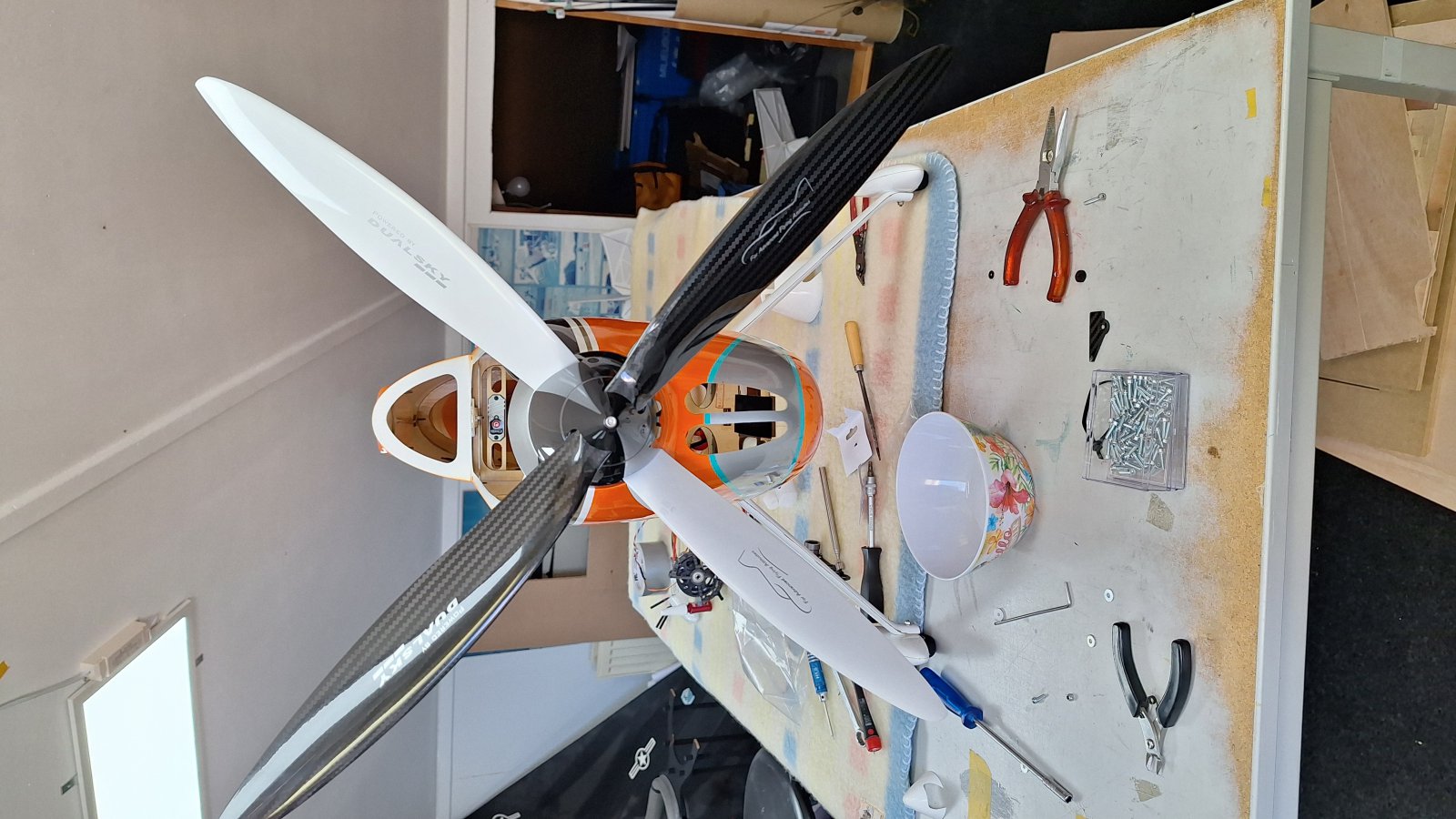

Na jaren afkeer van 3 blad propellers voor F3A modellen ga ik het weer proberen.
Ditmaal een 20x13.5 Falcon propeller van maar 58 gram.
Bij de laatste F3A wedstrijd gebruikte een van de deelnemers deze prop , het remmen en de constante snelheid was zeer indrukwekkend .

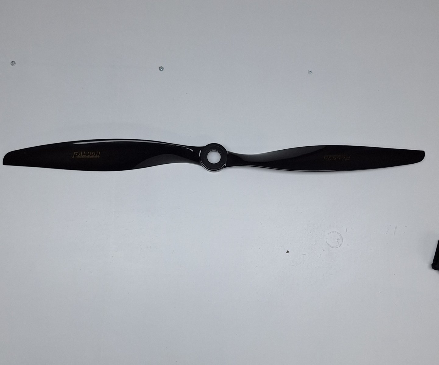

2 jaar terug vloog ik met de Falcon 22x20 F&R
Dit was een erg fijne combo en vloog erg soepel. Totdat ik vorig jaar de 22x20 F&R van Dualsky probeerde.
Het blad is bij de tippen iets breder en heeft een groter oppervlakte. Dit resulteerde in meer remwerking in de dowline wat verlaagde met 5-6kmh. Ook had ik op half gas (2000-2200rpm) meer thrust dan de Falcon props. Ik hoefde dus veel minder met het gas te spelen dan met de Falcons, dit vind ik erg prettig. Rechte stukken kon ik half gas doen. 45° stijg 1 tikje gas erbij en recht omhoog 2-3 tikjes gas. De rest deed de governer esc. Dit resulteerde in een erg constante vliegsnelheid.
De effiecentie van bijde props is gelijk.

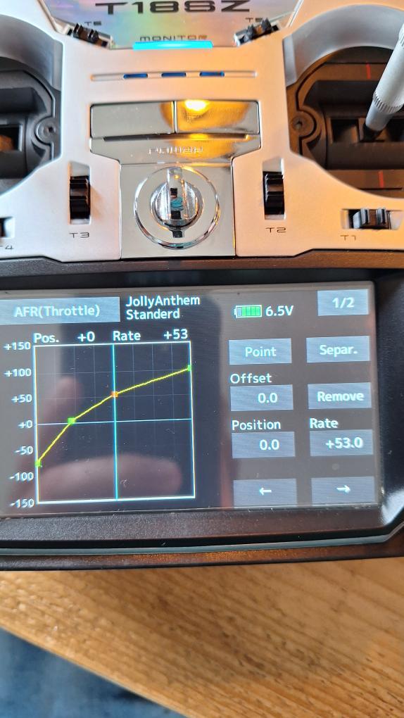

Wat ook erg belangrijk is, is de throttle curve.
Hiermee kun je erg veel spelen om er voor te zorgen dat de Falcon props het zelfde gedrag krijgen als de dualsky props. Je throttle curve word dan veel stijler hiermee moet je veel spelen.
