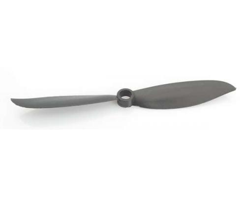

Voor een LRP Upstream zoek ik een propeller. Origineel is het deze:
Die is echter nogal prijzig (9,95) en krijgt op Amazon.de van gebruikers slechts 2 van de 5 sterren. In deze maat (5x4,5) zijn wel legio propellers voor multicopters te koop. Kan ik die zonder problemen toepassen op de LRP?
De Upstream is vergeljkbaar met een Multiplex Easystar.
Ja dat kan zonder problemen, maar de multicopter props zijn vaak wat dunner.
Een APC 5x4,5 zal niet moeilijk te vinden zijn.
Een 6x4 zal misschien ook nog wel passen.
Je ziet bij pushers wel eens q-tip propellers die stiller zijn dan normale props. Of dat hier ook zo is kan ik niet goed zien. In ieder geval doet een normale prop het ook gewoon goed, misschien met iets meer herrie.
