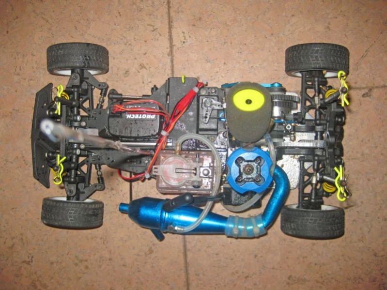

Protech Nitro.12 tuned version Voor en achterasprobleem

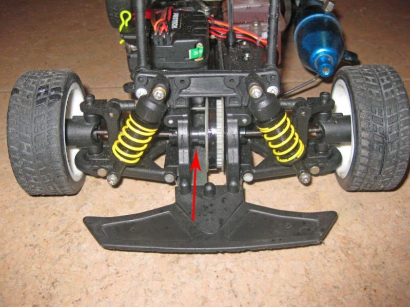

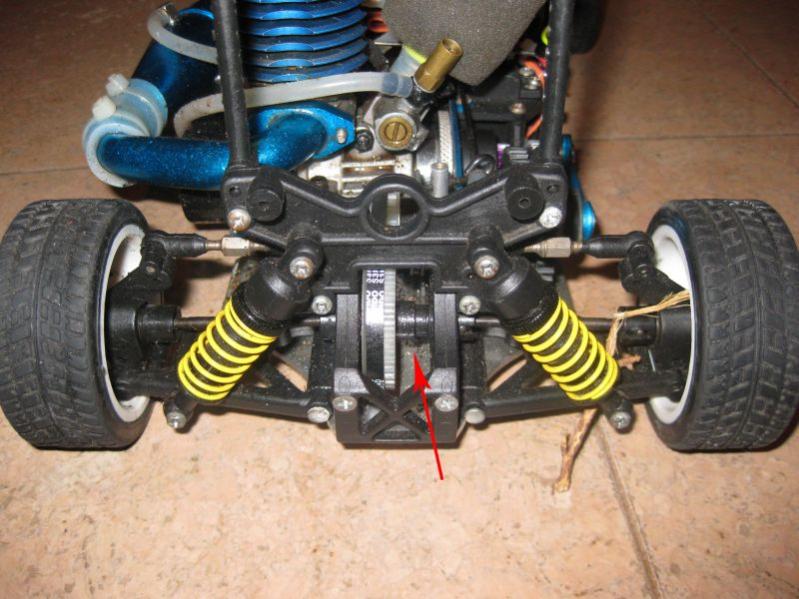

Mijn probleem is dat als ik gas geef de aandrijfwielen die de achterassen doen draaien sneller gaan (slippen) Ik zie nergens iets om de aan te draaien (zie rode pijl gemarkeerd) Ik moet dus met beetjes gas geven zodat de wagen op snelheid komt.
Hoe kunnen we dit verhelpen.

Als ik zo kijk lijkt het dat je een kogeldiff hebt. Als je de dogbone eruit haalt zal je dan in de as van het diff een schroef zien zitten waarmee je de diff kunt instellen.
Probleem opgelost
Bedankt Roelof inderdaad zat er een fijn schroefje in de as waar de dogbone inzit en met een inbusje heb ik het vijsje vast gezet.
Probleem opgelost waarvoor mijn oprechte dank.
Willem
Je moet hem niet vast zetten maar dusdanig aandraaien dat je diff nog soepel werkt en geen slip kent.
