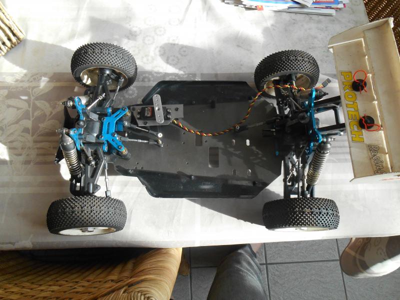

Ik heb de buggy volledig zuiver gemaakt en een nieuwe servohouder gemaakt aangezien de gasservo niet meer gebruikt gaat worden. Hier een totaal beeld van de auto.
full

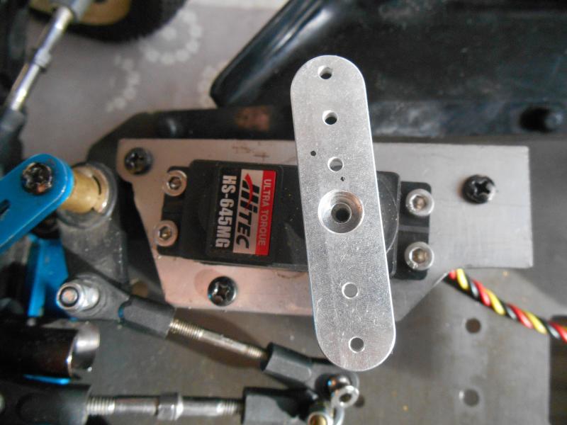

Hier de nieuwe servohouder.
full

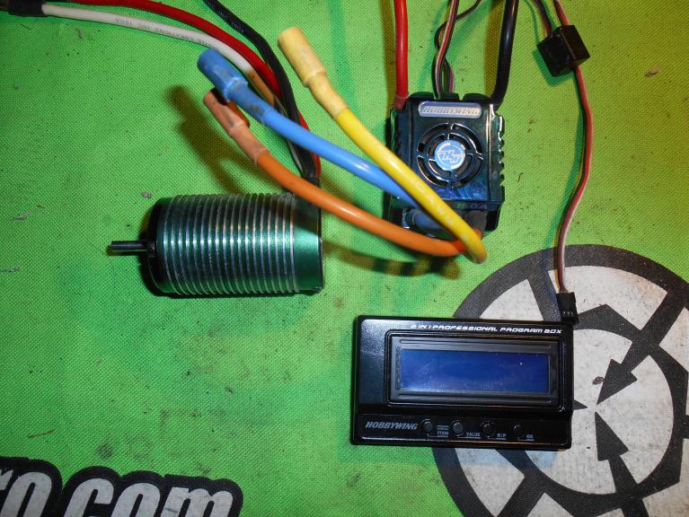

Hier de foto's zoals beloofd het is een hobbywing 150A regelaar met een castle creations motor van 2650 kv en een programeer computer van hobbywing.
full
2650 is een beetje heftig op 4s, dus houdt de temperatuur in de gaten, en vertand desnoods wat lichter.

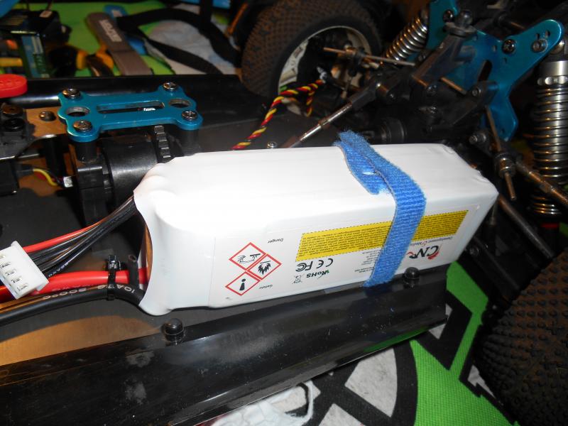

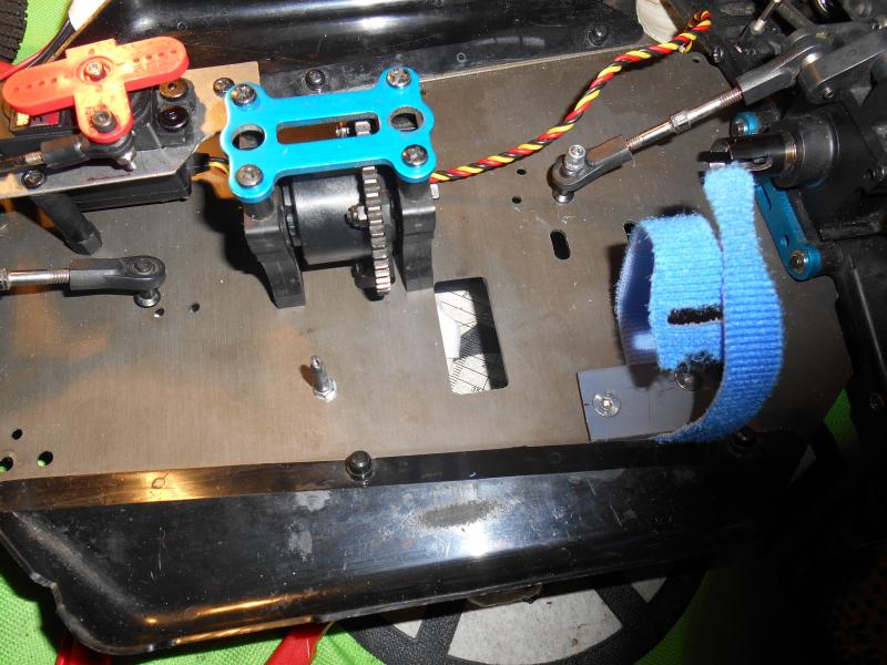

ik ben direct beginnen knutselen om iets te maken om de batterij vast te kunnen zetten. Want de klittenband die ik gekocht heb was veel te lang dus heb ik het anders opgelost.
Ik heb voor de batterij een boutje gezet met krimpkous rond zodat de batterij niet naar voren kan. Dan heb ik ze met klittenband die ik nog had vastgezet aan het chassis met een kunststof plaatje. de batterij blijft nu zeer goed vastzitten.
Het resultaat :D
full

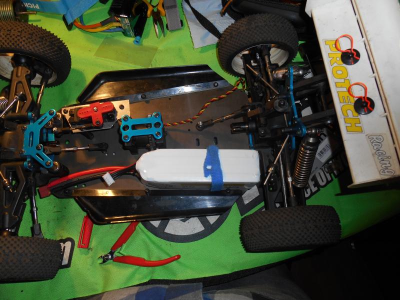

Met batterij.
full
full
