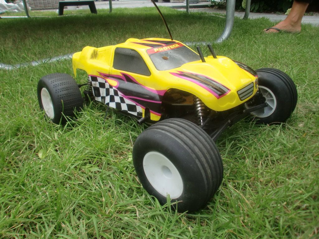

hallo ik heb een protech truggy gehad nu heeft hij een probleem hij start en loopt goed alleen als ik gas geef rijdt hij niet en met de banden in de lucht terwijl de motor erg veel toeren draait er is een keer mee naar een winkel geweest maar die hebben gezegt dat het over was ik zelf geloof dit niet wat is nu het slimst om te doen?

bedankt voor de reactie ik heb geen enkel idee welke het is dit is ook mijn eerste rc auto dus misschien heeft iemand hier op het forum dezelfde hier zijn een paar fotos
tips zijn zeker welkom!!
Ik neem aan dat je nog wel een luchtfilter gaat plaatsen voordat je gaat rijden? Want die ontbreekt nu namelijk.
M.v.g. Mark
Kijk even of je motorblokje toevallig niet verschoven is, dat wil nog wel eens gebeuren heb ik zelf ook net gehad. Hierdoor kan het zijn dat de tandwielen elkaar niet meer raken.
