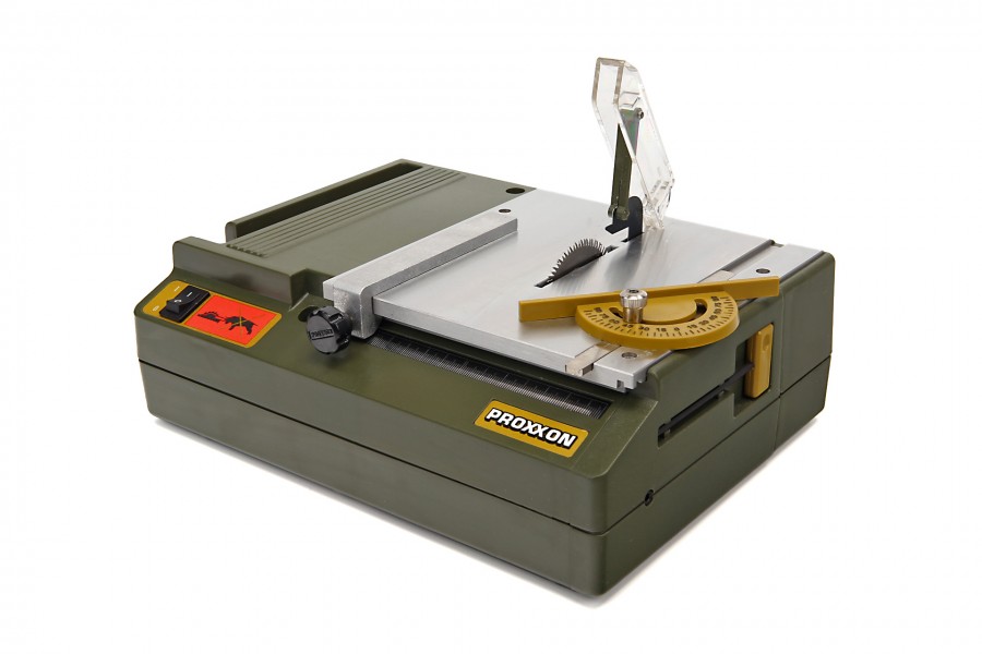

Ik heb net een Proxxon tafel cirkelzaag besteld: Ik wil het voornamelijk gebruiken voor wat afkortwerk, het makkelijk uithalen van laser cut onderdelen, etc. Maar nu zie ik deze figuurzaag van Proxxon die mijn inziens hetzelfde zou kunnen (haaks zagen is wel lastiger): Nu twijfel ik tussen beide machientjes. Of toch gaan voor deze: Heb ik daar niet het 'beste van 2 werelden' mee voor mijn doel/gebruik?
ik heb ze alle 4 met 30 jaar verschil tussen ze de kleine cirkel zaag is het oudst de groote cirkelzaag nog maar een aantal jaar oud . zelfde met de kleine en groote figuurzaag , de decoupeer zaag heb ik niet
Als je in kleine schaal blijft bouwen heb je in ieder geval qua maat de juiste. Je hebt ook nog wat grotere broer en zus. Voor afkorten en rippen (langszagen) is de tafel zaag gewoon beter dan een decoupeer. Als je veel bochten werk wilt/moet doen is de figuurtafelzaag de juiste keuze. Dus keuze stress, wat Hans zei. succes
Het is de tafel figuurzaag geworden! Weet inderdaad dat er grote versies bestaan, maar voor mij is dit prima. De schotel zal de volgende wel worden
