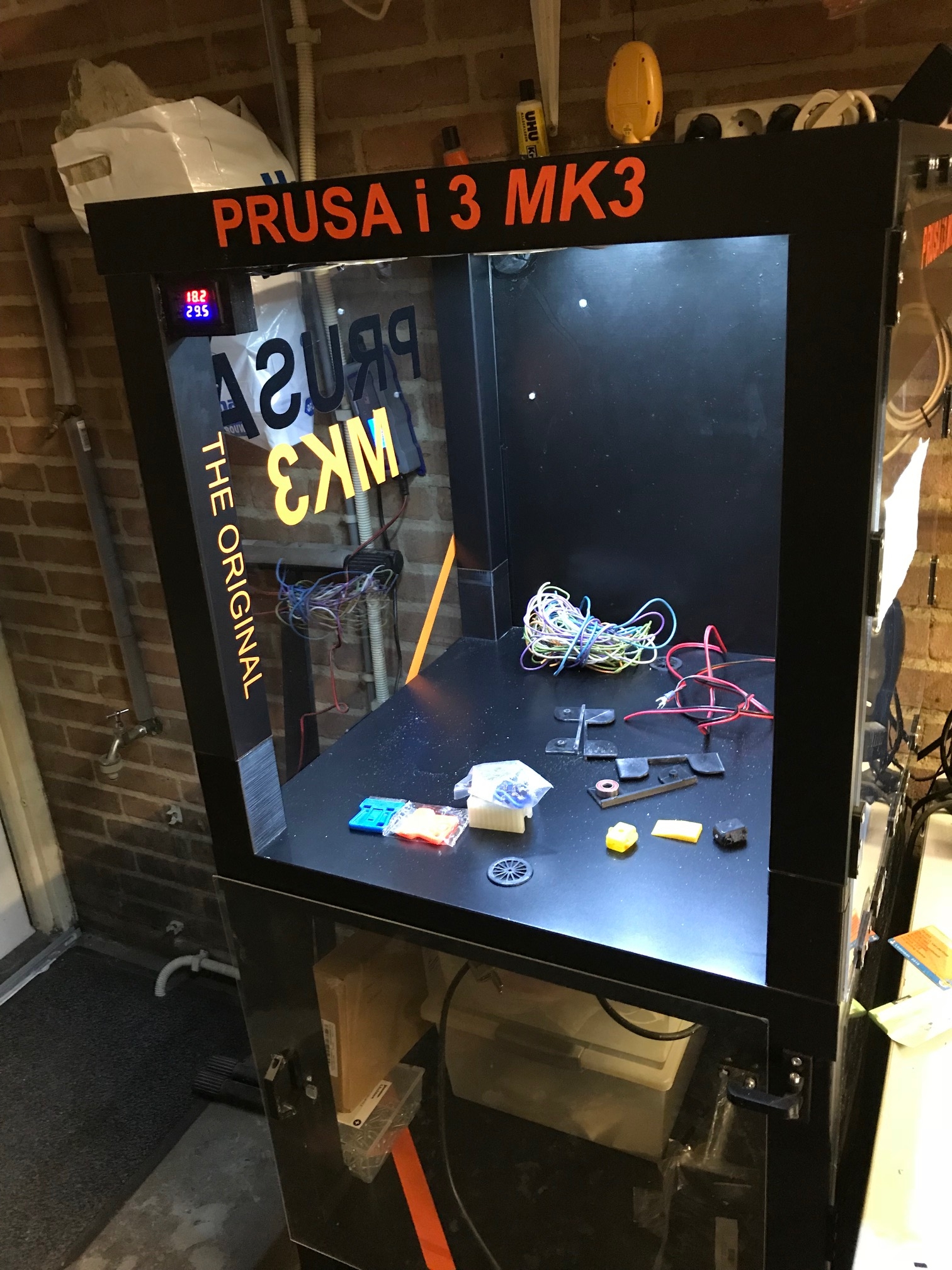

Omdat ik geen zin heb om nog langer te wachten heb ik mijn bestelling aangepast en niet de versie met de coated sheet besteld. Die koop ik later wel als zeker is dat die goed zijn. Vanaf morgen worden de bestellingen verstuurd hebben ze mij verzekerd. Het kast is inmiddels al zo goed als klaar. Alleen de afzuiging moet ik nog maken. Die paste niet op mijn vorige printer. IMG_5314 door onno10 geplaatst op 2 mei 2018 om 22:09 Drie lack tafels op elkaar. Er komt nog een vierde op waarin de rol filament droog en stofvrij staat.

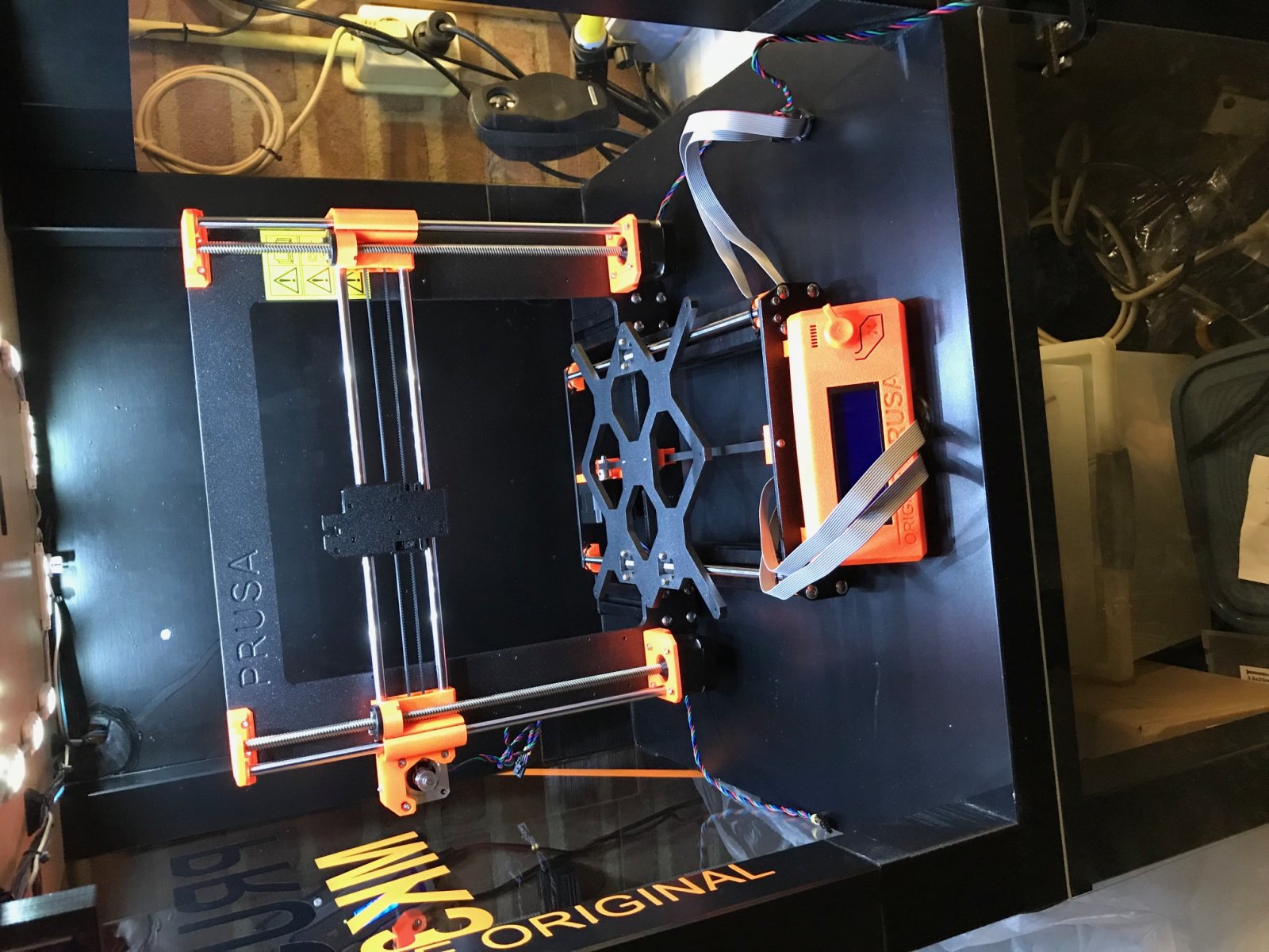

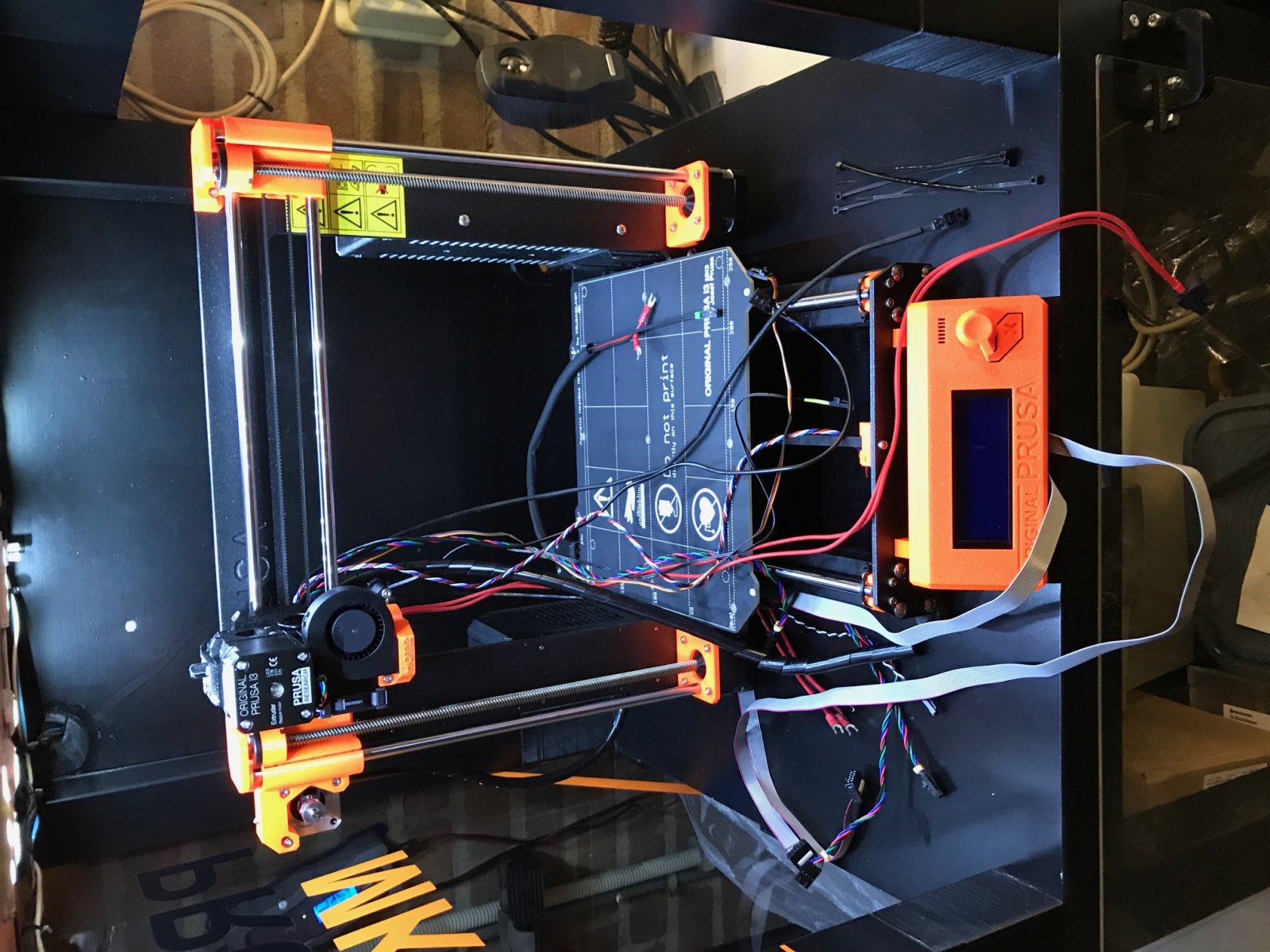

Vanavond weer een uurtje of drie bezig geweest en het einde nadert. Denk nog een uurtje werk met kabels wegwerken ,aansluiten en dan kalibreren. Totaal zo'n 7 uur werk. En, petje af voor de verzorging van de kit. Perfecte handleiding en de bouw ging op twee dingen na zonder problemen. De printkop heb ik twee keer voor een deel opnieuw moeten doen omdat er een moer dol was, zat scheef en er was een moer uit een slot gevallen wat ik niet gemerkt had. Zondag hoop ik de eerste prints te maken. Morgen en vrijdag geen tijd. Dan ben ik druk met de het Nk dronerace bij mij club The Hawks in Vught. Ben je in de buurt kom even kijken is best spectaculair. Het resultaat tot nu toen:
Tijdens de bouw bedacht ik mij dat het goed mogelijk is om de voeding buiten de kast te plaatsen. Dat scheel warmte. Maar dan wordt het moeilijk om de printer uit de kast te halen voor onderhoud of bij een verstopping. De oplossing kan gevonden worden in stekker verbindingen, echter de vraag welke ? Hebben jullie een idee ? De voeding is 24 volt.
