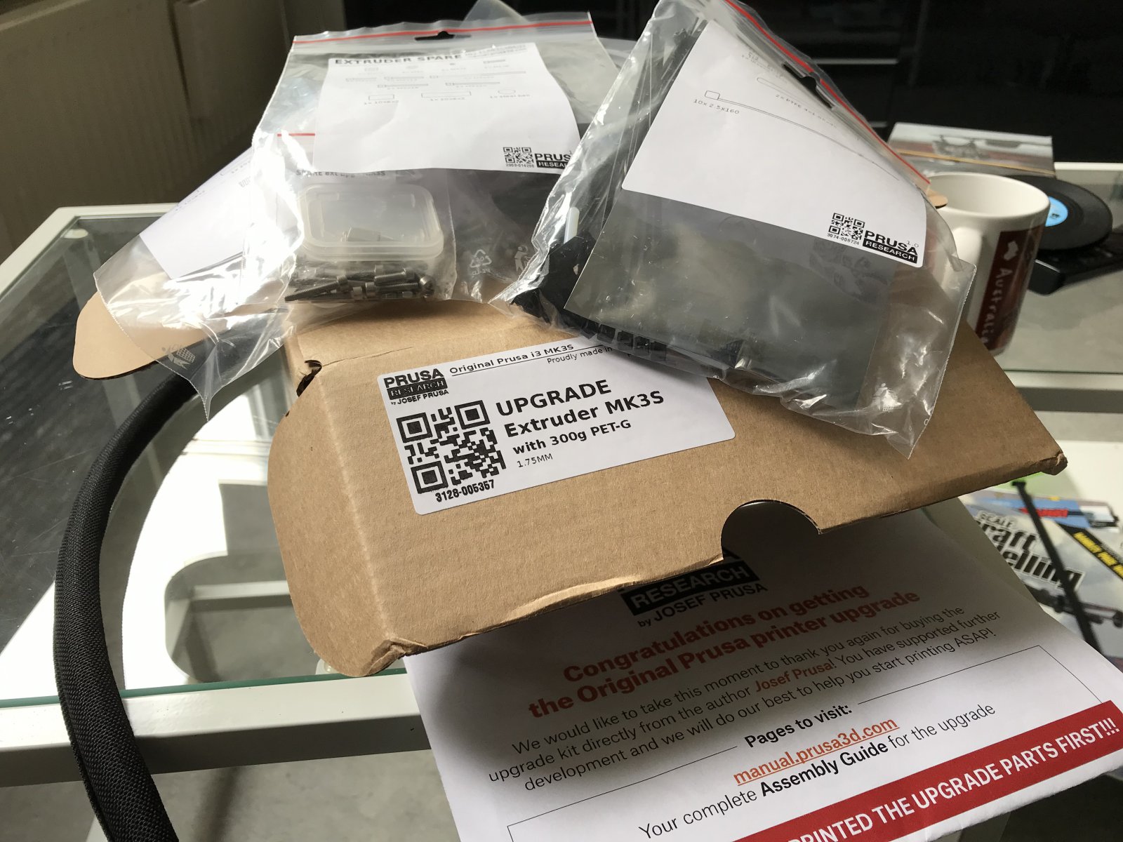

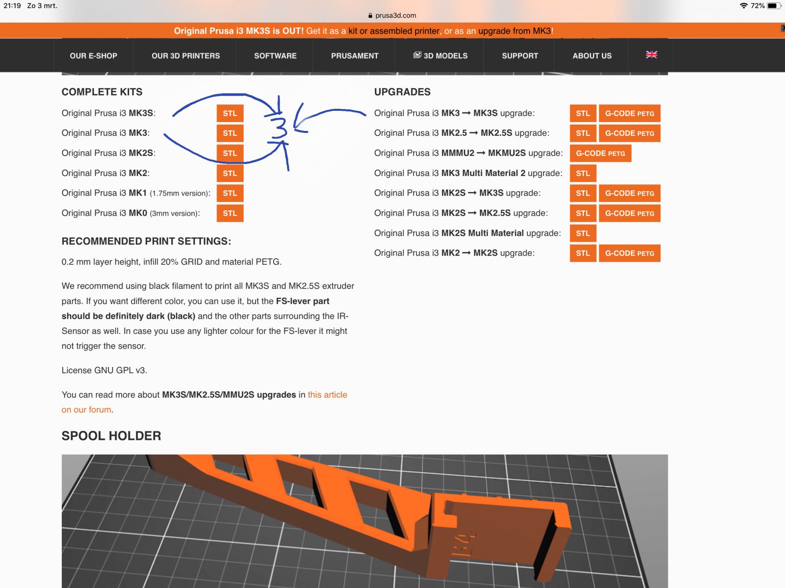

    Voor de duidelijkheid: D05F473D-144F-40A0-8577-714FC9BAA21B.jpeg
    Zal dus de komende tijd alle 3 bestanden uitprinten en kijken naar de kleine onderlinge verschillen van de STL printstukkken en filament keuze.(ABS versus PETG)
    Is kijken of de toegevoegde upgrade van waarde zal zijn voor het printgemak/kwaliteit/levensduur en prijs.
    Groet:Robin

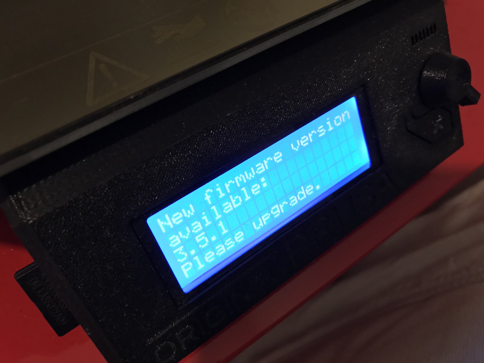

    Ik bedoelde de software update......
    Zelf verwarde ik jouw woord update met upgrade.

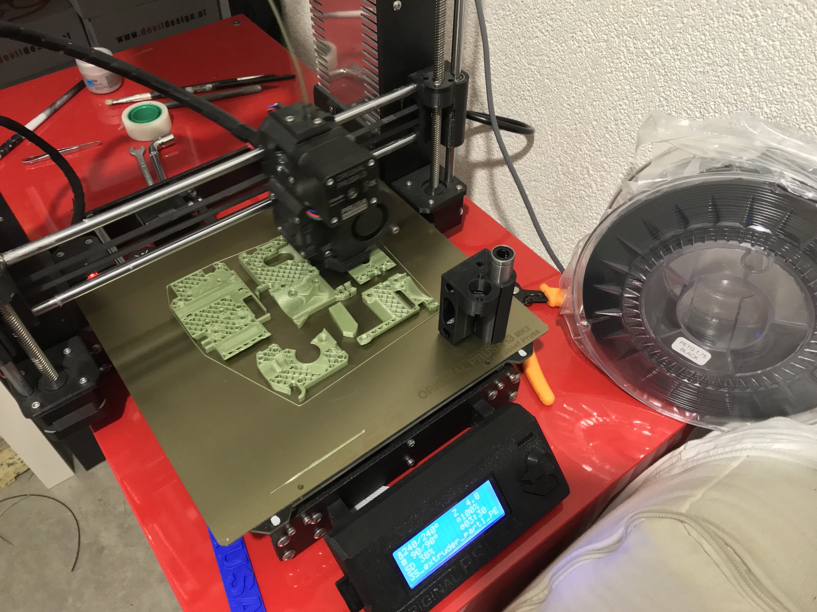

    Ik ben moe,Nog even en dan is de in ABS uitgeprinte Prusa-13-MK3S Xend idler ook gereed vanavond.
    Kijk morgen wel even of de lineaire lager goed past(krimp)
    Groet:Robin

    Zoals de foto laat zien past de lager ook in het ABS printstuk van de Xend idler:thumbsup:
    Inmiddels de rol zwart PETG(Polen)ook tussen de regen en wind van vandaag opgehaald...
    En de dwarsdoorsnedes van de PETG Brass S G-code bestanden zien er O.K.uit
    Wel zal ik sommige zwarte ABS prinstukken van de Prusa i3mk3(S) onderdelen meer infill uitprinten.
    Hopelijk komend weekend de eindfoto’s van alle Prusa onderdelen.....

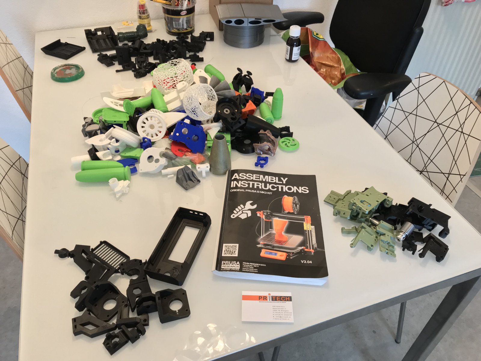

    Nog even de overzichtfoto van het printwerk.
    Met in het midden van het witte tafelblad o.a. printdelen van een andere extruder.
    Ook nog een winkel in mijn omgeving gevonden die zo’n beetje alle inbusbouten voor de extruder opbouw heeft(behalve M3x18)
    Rechtsvoor;PETG (20% infill)
    Linksvoor:ABS(65% infill)
    Midden:héél veel spul.
    Linksachter:ABS(20%infill)
