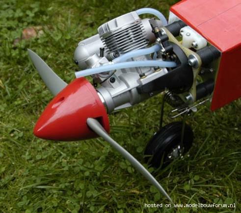

Kijk zo had ik de neuspoot gemonteerd op mijn modified Big Stik 40.
Motormount is een Dave Brown via Tower Hobbies in de USA besteld.
4x silentblocks voor M4 draad. Diameter 15 mm.
Met een later gemonteerde Hatori #400 is de setup halfgas muisstil te krijgen. De constructie neemt een hoop resonantie weg. Voorpootje loopt er mooi tussenlangs. Het montageplaatje is gezaagd uit 3 mm epoxyplaat. Heb het later ook op m'n Calmato toegepast.
En ook die aangenaam stil gekregen. Alleen bij volgas een beschaafde snerp (en een berg vermogen)

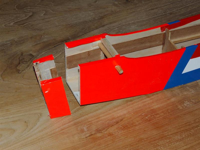

Probleem is dat deze aanzienlijk zwaarder is (519 gram in totaal inclusief demper) dan de OS40LA en ik ook niet veel wil schuiven met de accu en dergelijke. Oplossing: neus inkorten. Volgens mijn oude natuurkundelessen was het kracht x arm = macht x machtarm en op deze manier reken ik snel uit dat het nieuwe motortje zo'n 4 cm naar achteren moet.
full
full

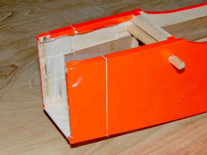

wie zijn neus schendt .....
Niet getreurd, als het mis gaat, kun je altijd een nieuwe bouwen. Langs de hele voorrand 4 cm naar achteren een lijn gezet zodat de twee hoeken (motordomp en die andere) gehandhaafd blijven. Dan is het verder kinderlijk eenvoudig om er een stuk af te zagen.

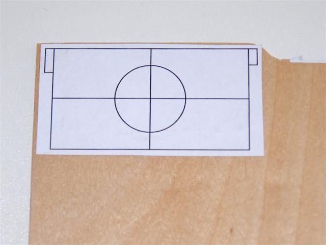

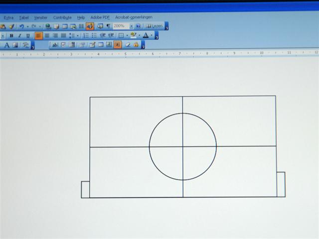

Met behulp van "Microsoft Office Word" (echt waar!) een nieuw motorschot getekend en net zo lang aangepast tot het papieren motorschot perfect past. Het geprinte motorschotje op een stukje 6mm multiplex geplakt en uitgezaagd. Resultaat: perfect passend motorschotje.

motorschotje - papier is er al weer afgepeuterd

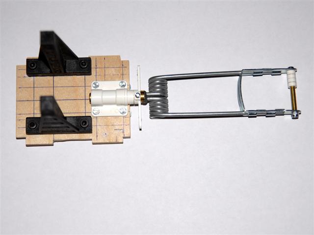

Met behulp van de tekening van Theo (PH-TVS), Theo bedankt!, wat maten overgenomen voor de motorsteunen en de neuspoot, wat gaten geboord en slagmoeren gemonteerd en voila!
full
motorschot met neuspoot en motorsteunen.

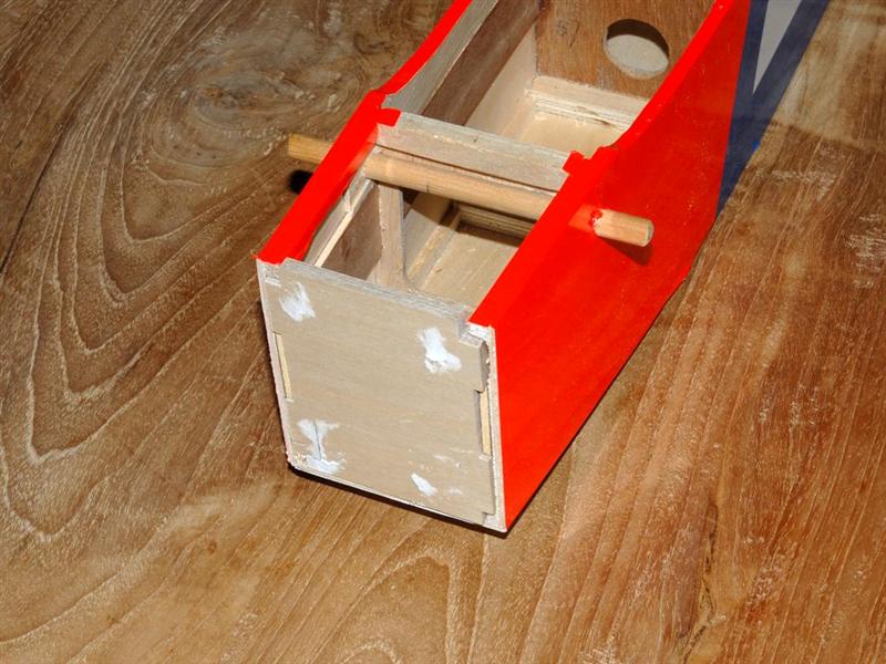

Motorschotje lijm ik er nog niet in, want ik moet nog het één en ander rommelen in de tankruimte en zo heb ik mooi de ruimte. Naast de tank moet er ook nog een kabeltje komen voor de besturing van het neuswiel. Dus: het motorschotje komt later wel.

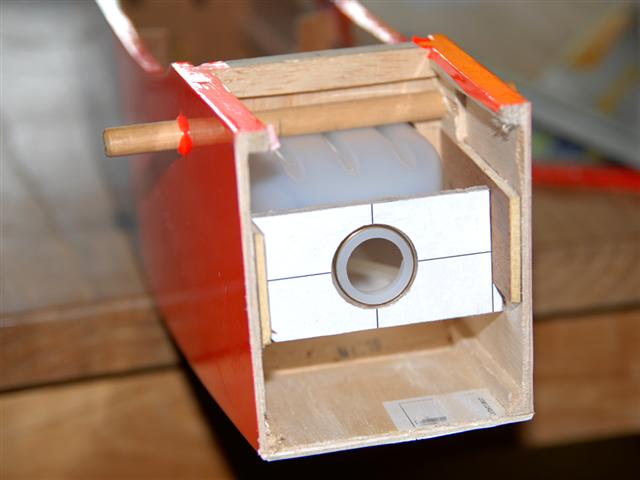

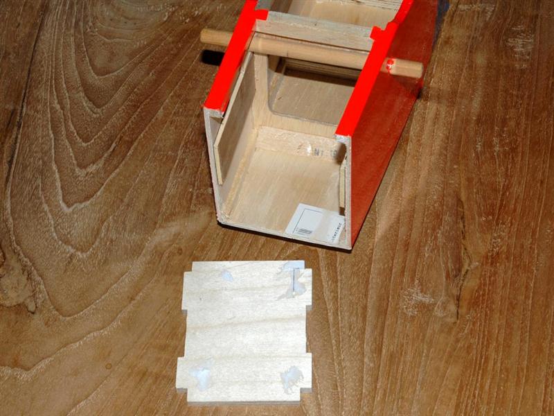

Doordat het motorschotje naar achteren moet, moet het tankje ook opschuiven. Om het tankje te fixeren in de romp, maak ik een spantje voor de tank en een balkje achter de tank.
Ook hier teken ik weer een spantje in "Word" en pas het net zo lang aan tot ik een perfectpassend spantje heb. Het voordeel van "Word" is dat je in milimeters kunt werken en dat de printer dat loepzuiver uitprint. Je stelt alles samen van rechthoeken, cirkels, elipsen en losse lijntjes. Op die manier kun je gemakkelijk alles maken. Lijkt raar, maar werkt snel en eenvoudig.
full
full
full
full
en zo ziet het schotje er uit dat moet voorkomen dat de tank naar voren schuift. Achter het tankje komt een balkje zodat de tank geen kant meer op kan.

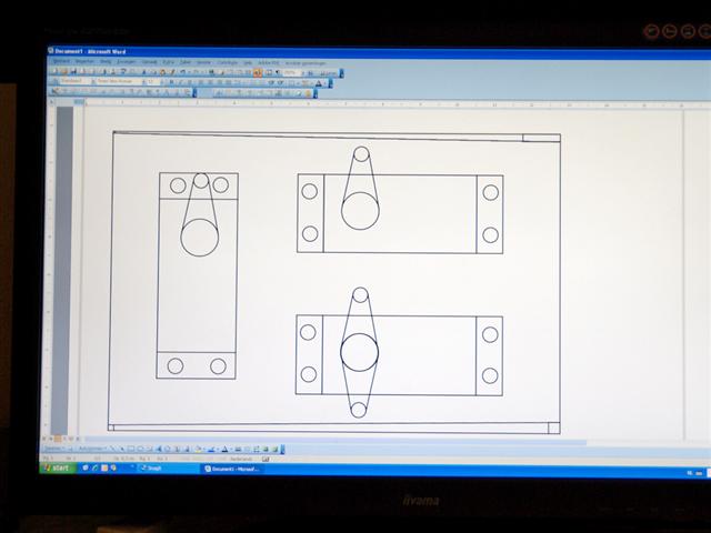

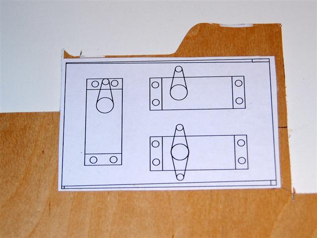

Vandaag het servoplankje.
full

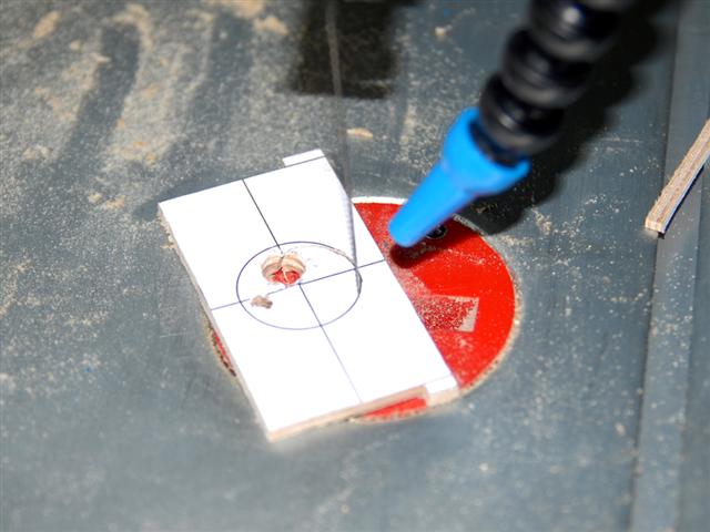

Op de computer, weer in WORD, het servoplankje getekend. Zoals ik al eerder zei: het lijkt een beetje vreemd, maar het werkt eenvoudig en super nauwkeurig. Steeds even aanpassen en opnieuw uitprinten totdat het papieren plankje perfect past. Vervolgens het papiertje met een Pritstift op het triplex plakken en uitzagen. Je hebt vervolgens in één keer een perfect passend onderdeel.
full
Modelletje uit de printer.
full
Papiertje op het triplex plakken. Met een Pritstift.
full

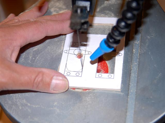

Uitzagen .....
full
En geloof me, het werkt perfect en past precies.
En het zaagje:
full

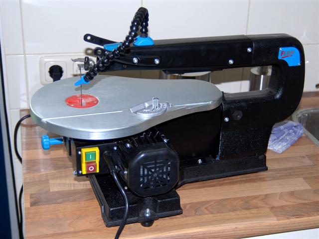

.... is van het merk Ferm en is te koop bij de Gamma. Ik kocht hem na aftrek van 20% korting voor 'slechts' 71 euro.
Omdat ik nogal een gereedschapgek ben was ik nogal argwanend voor een apparaat van dit "Mickey Mouse" merk, maar ik ben razend enthousiast. De bijgeleverde zaagjes maken een zeer smalle zaagsnede. Gaan lekker vlot door het multiplex, breken niet snel (nog geen één gebroken) en wat ik het belangrijkste vind: Het apparaat is verrassend stil. Ik wil nooit meer zonder.
