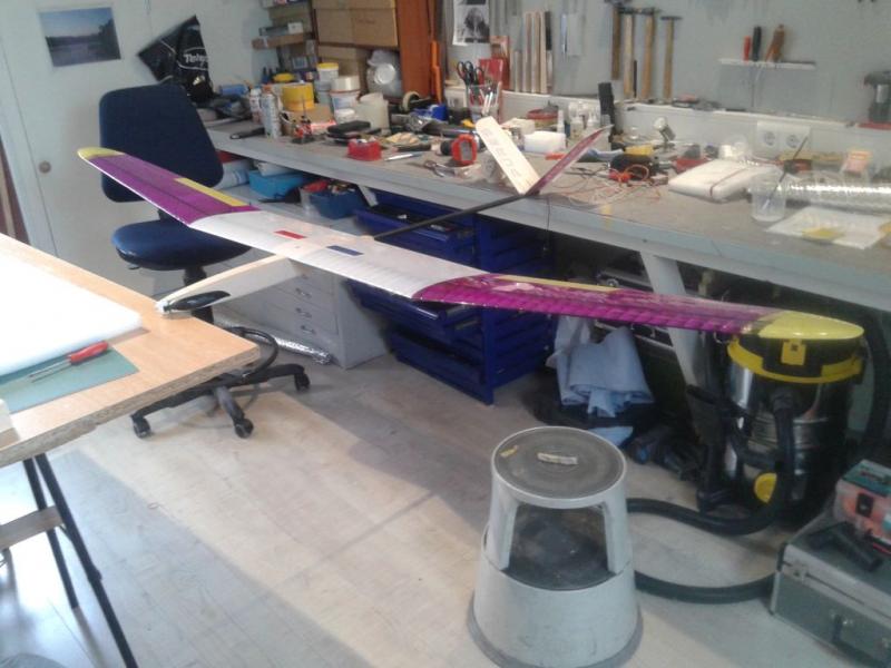

    tips met rolroeren
    Ik heb de afgelopen maand, tussen twee multiplex mallen pakketjes ribbetjes geschuurd.
    Helaas heb ik geen frees dus maar een beetje ouderwetse opbouw gemaakt.
    2 mm ribbetjes en een carbon strip als liggertje onder en boven, opgevuld met kops balsa en dit verlijmd.
    Als servo's 2 x D60 (lagen inde la).
    De bestaande vleugelpennetjes gebruikt en de tips op ongeveer 7 graden hellingshoek tov middendeel gebouwd.
    Door de elitische tips en en een extra ribben veld is de spanwijdte nu 2.25 meter.
    Vlieggewicht komt nu met e romp en rolroeren op 700 gram.

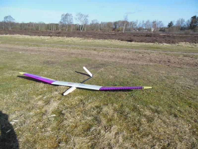

    Vanmorgen om 9.30 lekker naar de heide en de pures nog even gefotografeerd
    Hij vliegt nog steeds erg lekker, en je kan heel gecontroleerd belletjes draaien en corrigeren.
    Op termijn zal ik eens op zoek gaan naar iemand die de ribben wil frezen voor een holle carbon buis en dan de definitieve tips maken.
    Ik hoop dan nog ongeveer 75 tot 100 gram te kunnen besparen aan vlieggewicht.
    Ik ben er blij mee en zal hem zeker lekker vliegen op de Gerlitzen.
    Ik vond het erg leuk om zo eens te bouwen en dit te proberen, zeker ook om te zien wat het verschil in vlieggedrag is.
    groet
    Terence

    mooi hoor. Heb je het idee dat hij ook beter thermiekt met rolroeren? Ik kan het me haast niet voorstellen want hij vloog al zo strak.

    Hij ging goed hard omhoog vanmorgen:p, beter ?????
    Wat ik wel fijn vindt dat wijziging van hellingshoek alleen over rol gaat bij gebruik rolroeren, dit stuurt erg precies.
    Hij is door minder v stelling en geen dubbele knik natuurlijk minder stabiel en zelfherstellend, maar dat was ook de bedoeling.

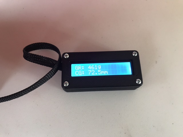

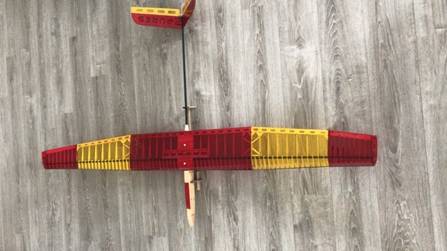

    E8B46E3C-7135-41D3-BF90-A543F7FE4E99.jpeg 24EC926E-0B77-439D-96F2-9FAC1A962987.jpeg Dag allemaal,
    Ook een Pures op de kop getikt, gestript en opnieuw opgebouwd.
    Gisteren handstart en Hoogstart. Stond wel veel wind
    Waar hebben jullie het CG?
    mvg
    Kees
    aurectar vindt dit leuk.
  16. Lyckele
    Lyckele
    20 okt 2007
    3.396
    Alphen aan den Rijn
    75mm.
