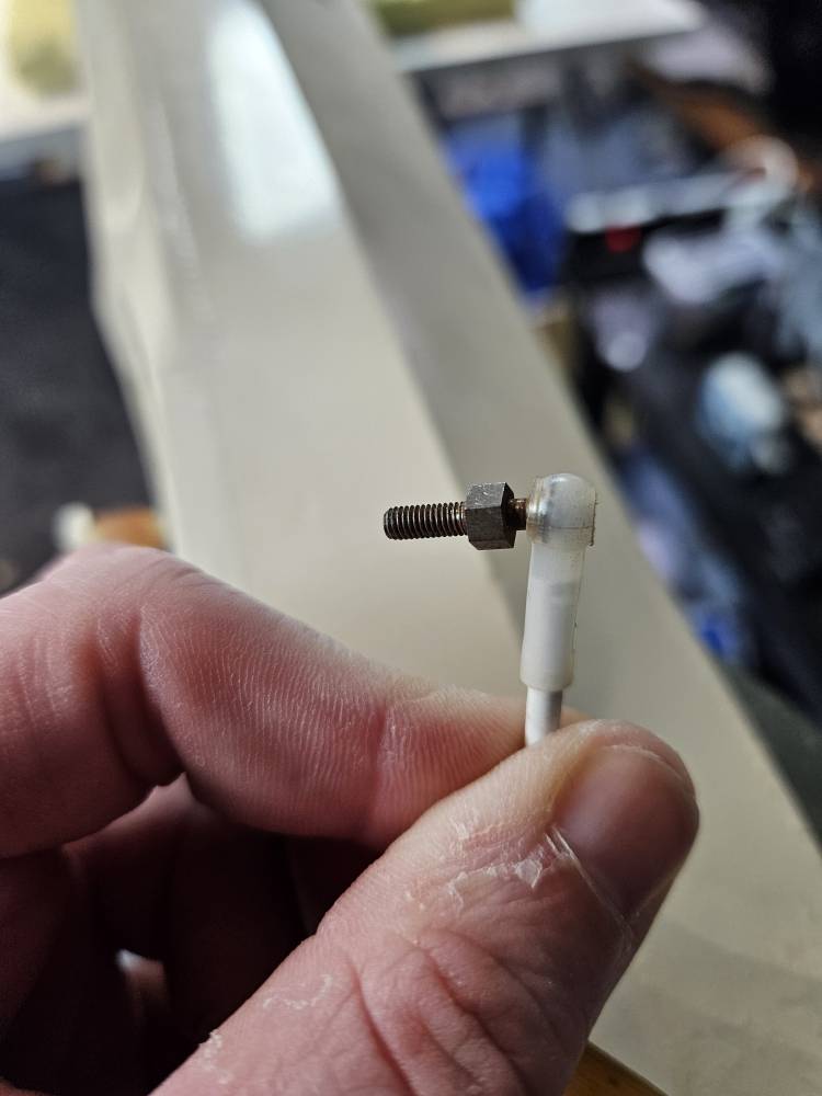

Daar heb je absoluut gelijk in. Nu zijn mijn kielvlak en richtingsroer beiden demontabel op mijn 4m Ka8. Richting is pull pull aangestuurd met een kogellink. De kogel zelf heeft een m2,5 draadeindje, in het richtingroer zit een draadbus. In de kop van de kogel zit een groef voor een kleine platte schroevendraaier.
Aan de stuurkabel zit een kunststof link die om de kogel klemt. Maar nu komt het.. ook in die link zit een uitsparing voor je schroevendraaier. Met andere woorden, de kogellink zelf hoeft niet uit elkaar, ik kan hem in z'n geheel uit het richtingsroer draaien. Ideaal.
Welk merk... geeeen idee. Het model is namelijk reeds in '86 gebouwd.. Indien gewenst kan ik er een detail foto van maken.
Een foto zal het wel verduidelijken voor mij;)
Maar die klips waar ik het linkje van plaatste wat is daar mis mee, anders dan dat ze wat groter zijn?
En voila. Simpel maar ideaal.

Dan had ik het toch goed begrepen, of wel je had het goed verwoord.;)
