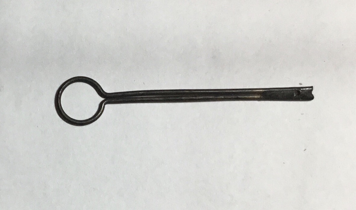

Hallo, mijn voortgang met de Friesland schiet aardig op en kom nu aan het deel puttingijzers. Heb deze doos al vele jaren in huis en zie nu dat ik er 6 lange te kort heb. Kan ze proberen zelf te maken van koperdraad en daarna eind solderen om een gaatje te kunnen boren en zwarten maar mogelijk dat ik die ook kant en klaar kan kopen. Zal ze dan allemaal vervangen. Mijn vraag aan jullie is waar kan ik mogelijk puttingijzers kunnen kopen? Zie foto met wat ik bedoel.
Maak ze van zwart touw. Je ziet het verschil niet. In de royal caroline van Pietsan zie je hoe. Maar kort gezegd je legt met een lus het touwtje om het spijkertje en gaat door de rust en dan met een halve knoop om het blokje.
https://www.modelbouwforum.nl/threads/bouwverslag-spansk-galeon-billing-boats-463.268136/page-69 Post #1365
Ik heb van puttingijzers zoals jij aangeeft er nog wel wat liggen. Ze zijn voor 5mm jufferblokken. Wat is de lengte van het rechte deel? Mocht de juiste lengte er tussen zitten, dan mag je er wel 6 hebben geen enkel probleem.
Beste Schevinger, grandioosHeb een conversatie gestart. Indien deze niet ontvangen etc laat het dan even weten.
