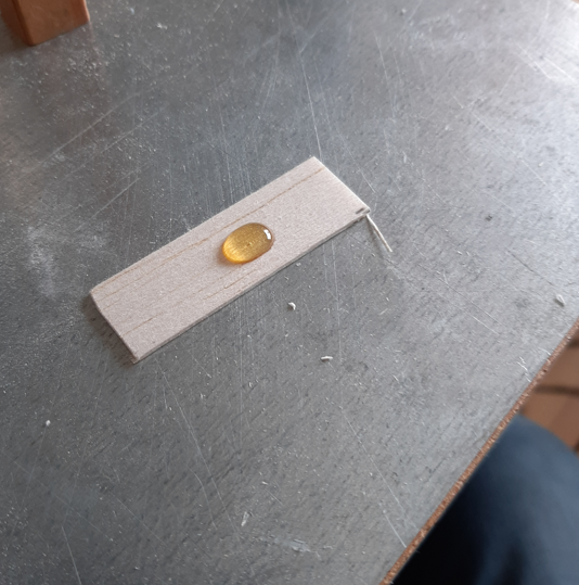

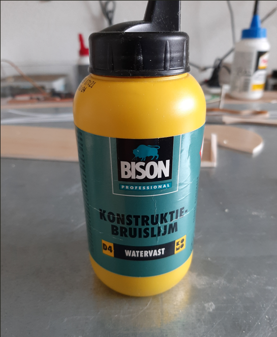

Dit is mij verkocht als zijnde PVA lijm. Maar om nou te zeggen dat het er duidelijk op staat: nee . . . En zo ziet het er uit. jan.
PVA staat voor polyvinylacetaat. PVAc lijm is de witte houtlijm, dit wordt ook wel schoollijm genoemd Wat Jan laat zien is polyurethane, oftewel constructie (bruis)lijm, dat schuimt onder invloed van vocht (luchtvochtigheid, of natgemaakt met een sproeier) behoorlijk op. Heel wat anders dan PVA. Groeten, Jan.
