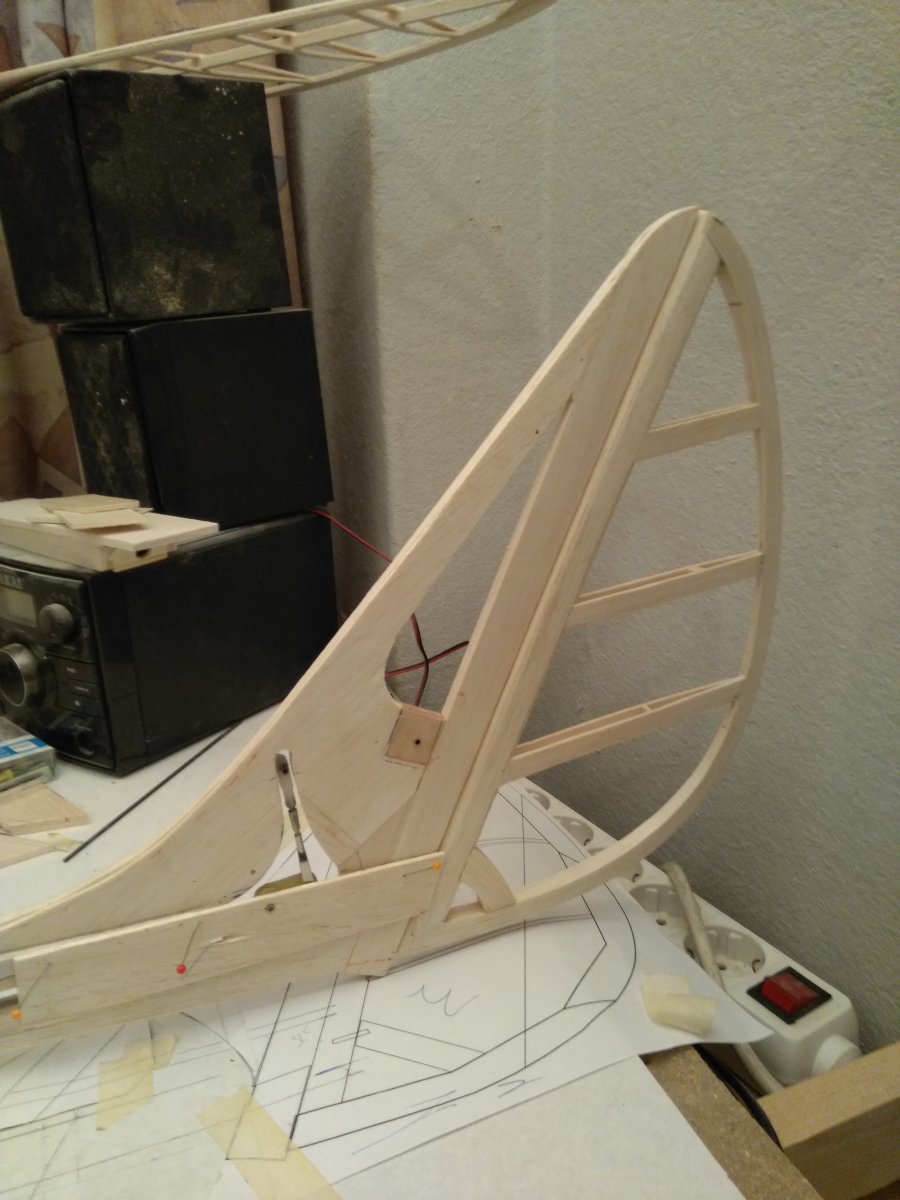

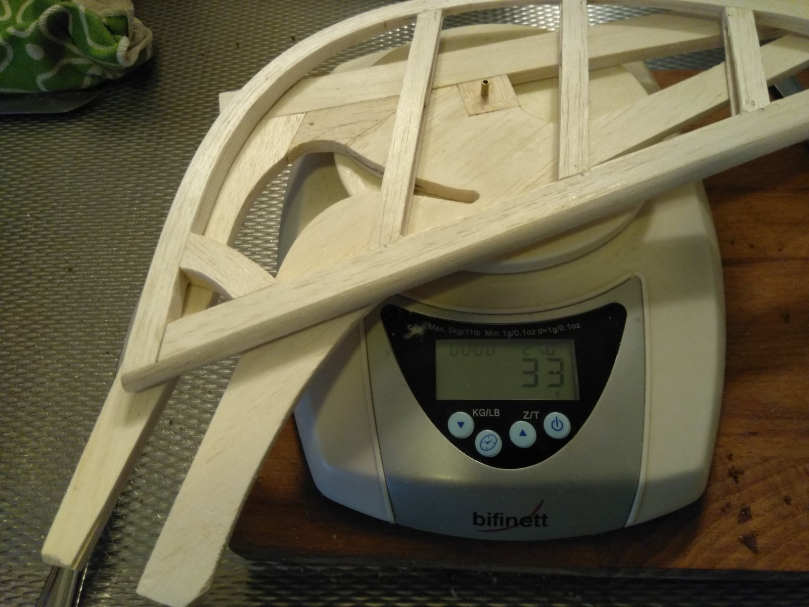

    Q mijn richtingroer en vin tesamen nu 34 gram
    Vin alleen 20 gram maar daar gaat zoals hij nu is weer iets af omdat ik de ronding naar de romp boven en onder toe ruim heb genomen die word pas gemaakt als hij vast zit.

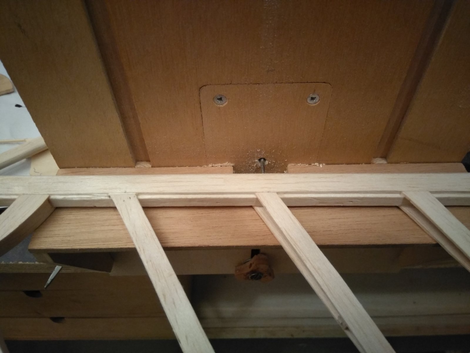

    Toch maar de gaten geboord anders sta ik ff stil.
    Zelf gemaakte frees/schuur/boor instalallatie AQ
    En het past allemaal, ook de hevel gaat zonder problemen heen en weer, vanmiddag al geprobeerd met Stabilo.

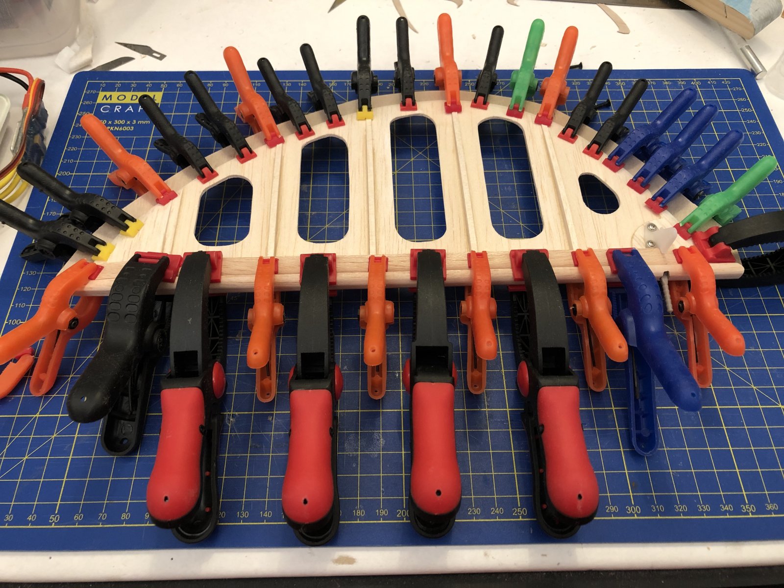

    Ik heb net triplex en hevel geplaatst. Nu moet et allemaal even drogen.. Onder het motto genoeg klemmetjes ;-)

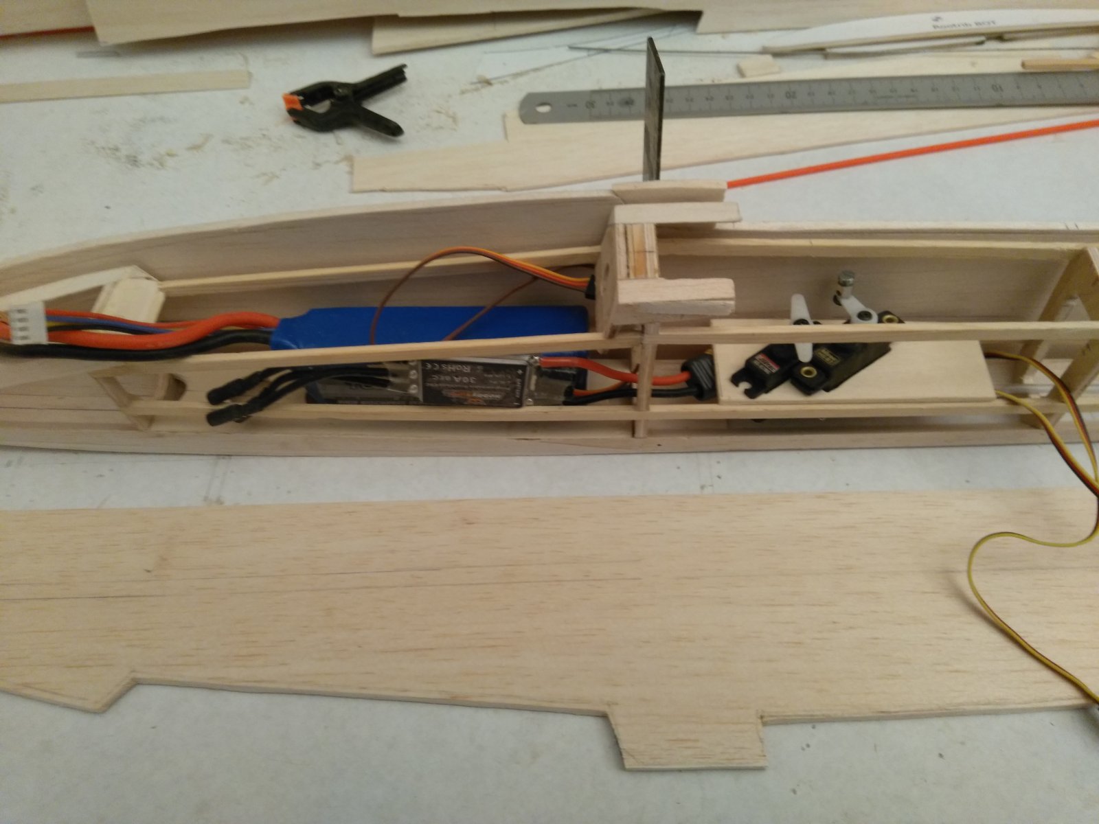

    Alles mooi een plekje kunnen geven.

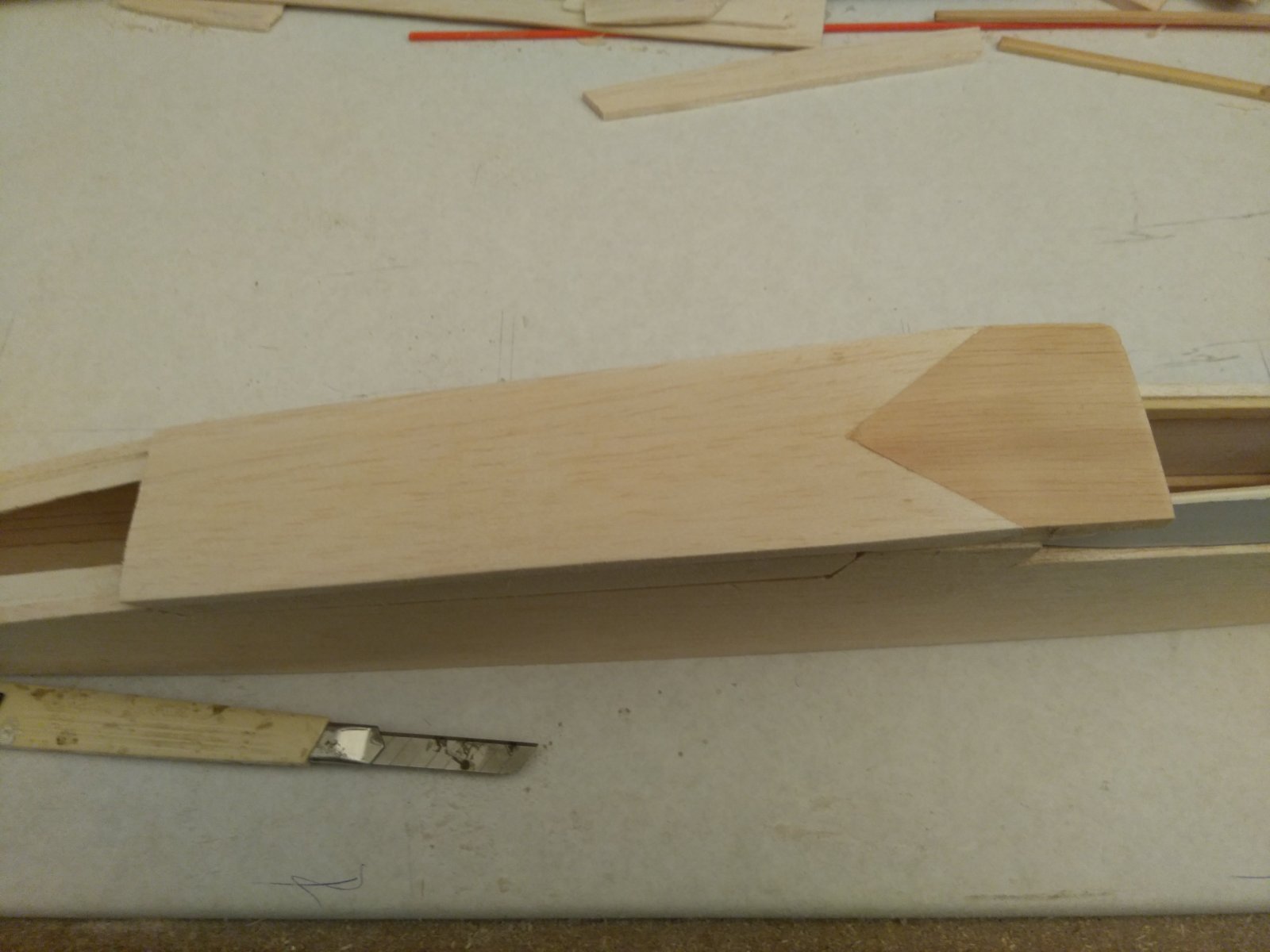

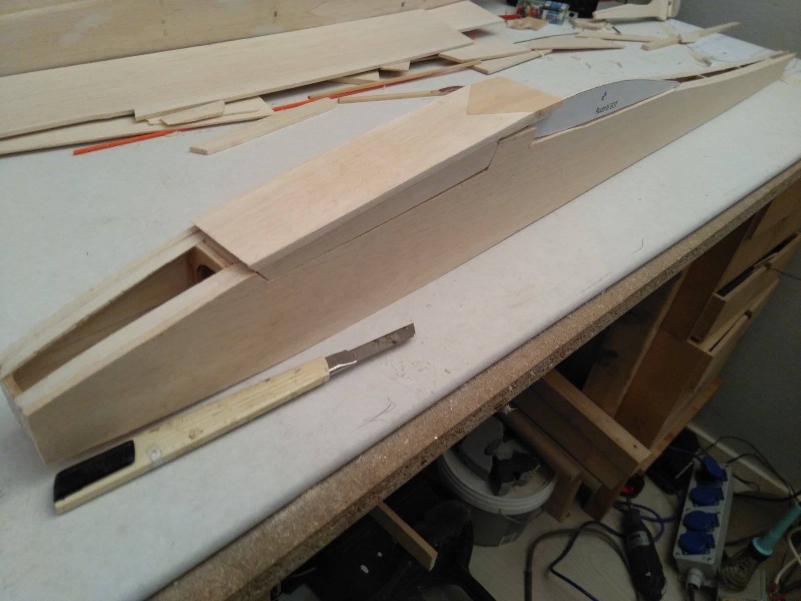

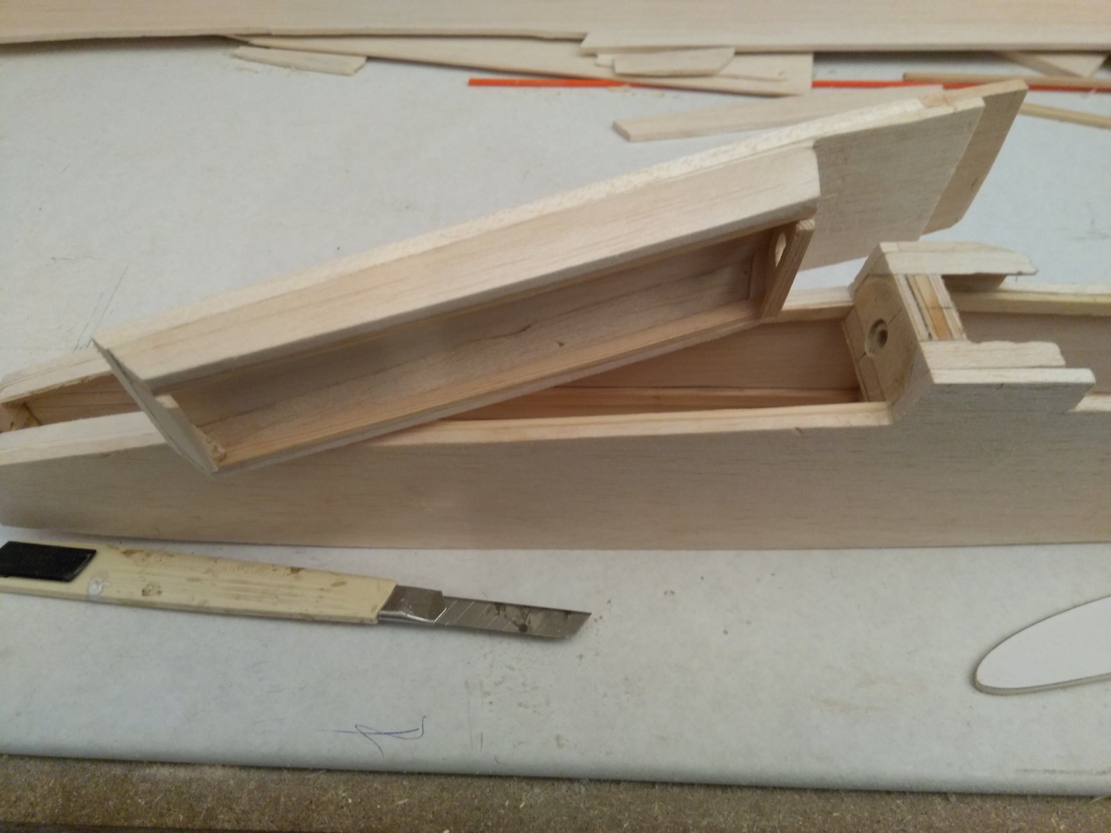

    IMG_20181208_123915.jpg Romp beplankt aan beide zijden.
    De cockpit loopt iets door op de vleugel maar was niet ver genoeg naar mijn mening, dus moest verlengd worden, nu is een naad niet zo mooi daarom een donkere kleur balsa genomen en dat ingepast.
    Nu afwachten hoe het eruit ziet na schuren en dan kan ik besluiten om misschien de mooie stuktuur die eruit komt in de blanke lak te zetten.
    Groet Hajo

    Kun je ze niet achter elkaar kwijt? Dan heb je de hele servoweg tot je beschikking. Maximale resolutie op de servo zeg maar.

    Ik vind je donkere balsa V-stuktje bij de vleugel een mooie artistieke invulling. Hulde daarvoor; erg mooi detail!

    Ik heb zo de hele servoweg Discus en hij loopt mooi langs de wand, eentje links en eentje rechts.

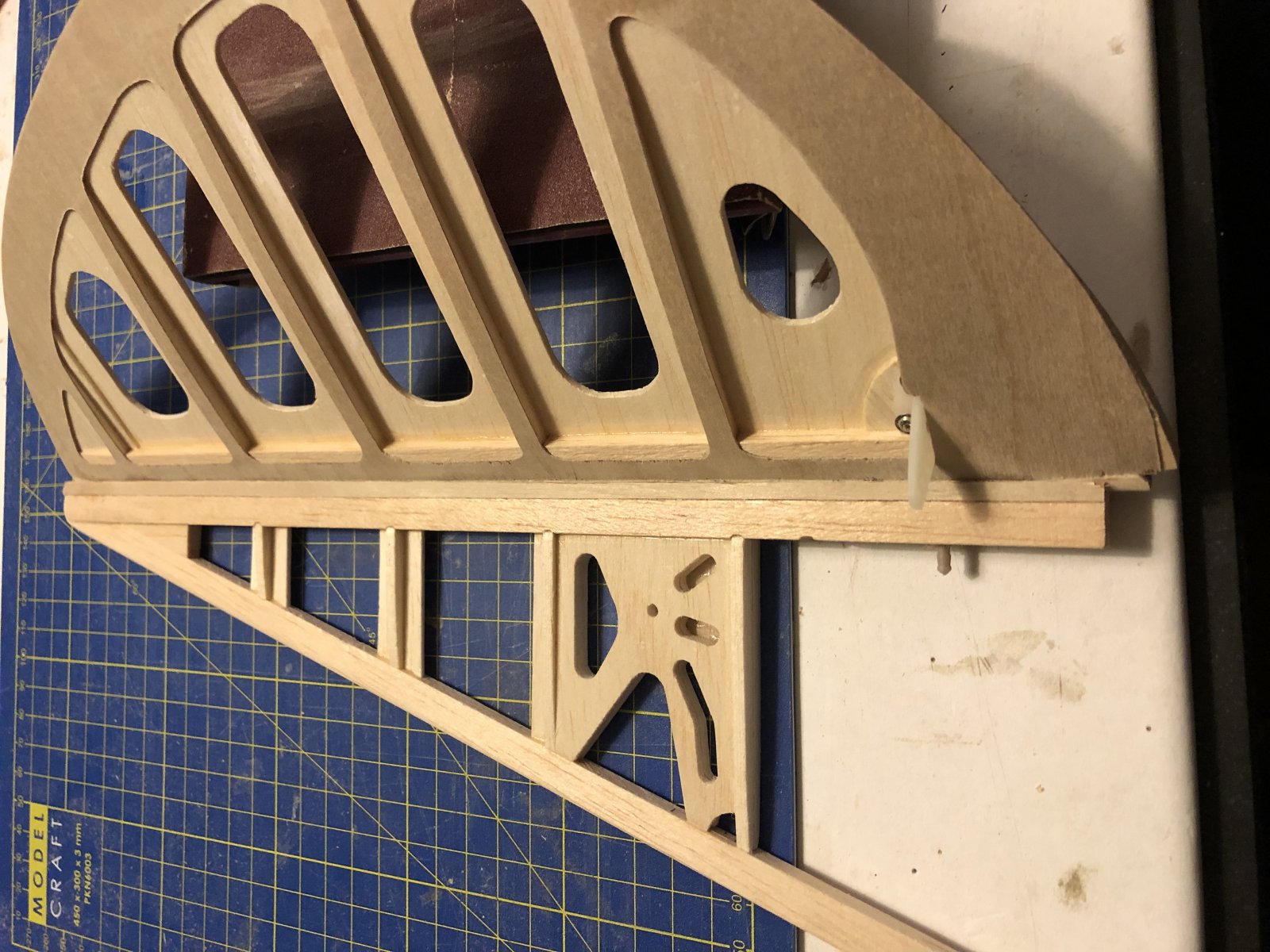

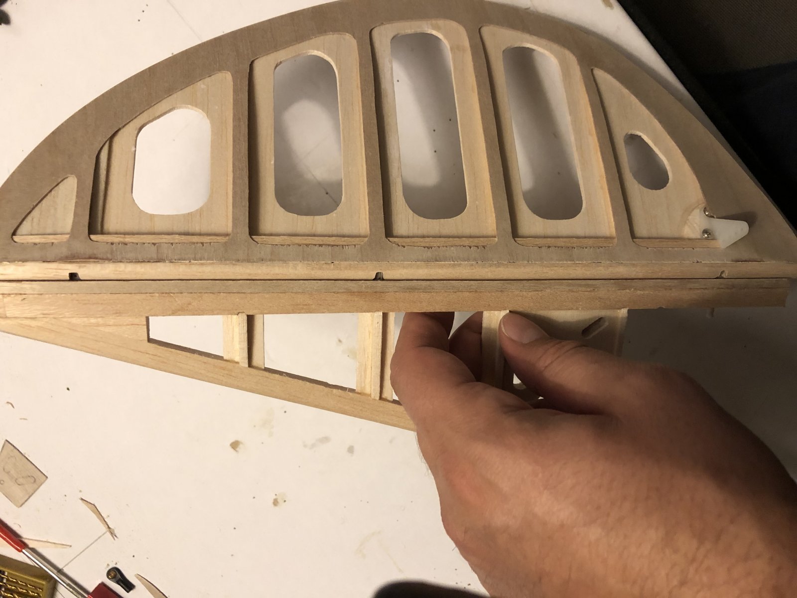

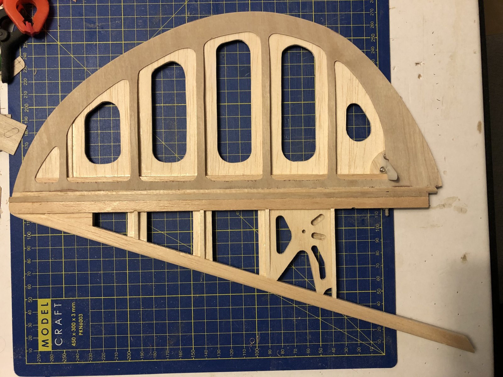

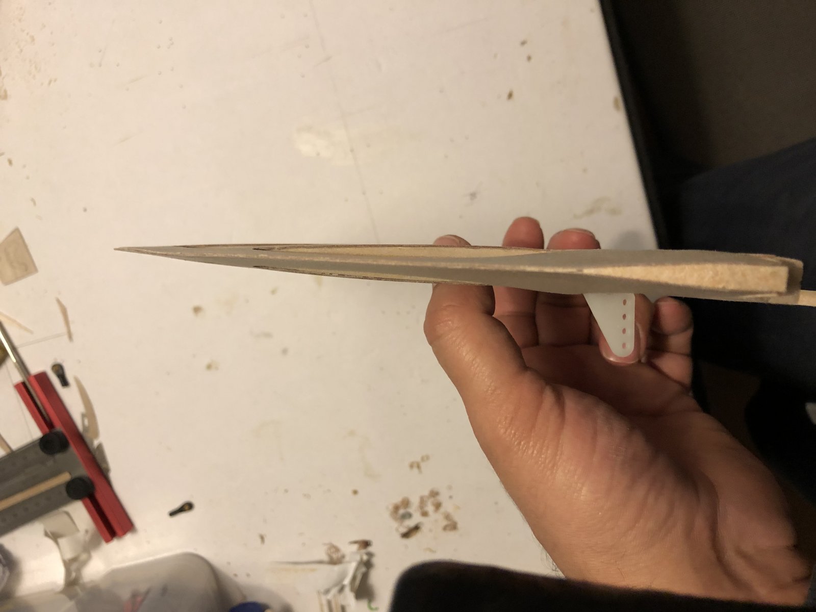

    Vandaag het roer af kunnen maken! Uiteindelijk op 39gram uitgekomen. Eigenlijk te veel, maar tis zo wel gaaf met een vlijmscherp achterlijstje en rank profiel (al zeg ik et zelf ;-)):
    Uiteindelijk is de achterlijst met verbinding v.h. Triplex nog weer ca 1cm groter geworden. Gezien de verhalen van veel roer nodig hebben bij lage snelheden vast niet verkeerd.
    Met de scharnieren en een 2mm uitstekend stukje triplex is de spleet volledig weggewerkt!:
    2253B7F3-DD78-49B9-8252-F69D56F50DD9.jpeg E4B3C87B-6B74-4D87-93DD-9157C75C43D8.jpeg
    Et was me wel een hoop passen, meten, schuren enz enz trouwens. Pfff.
