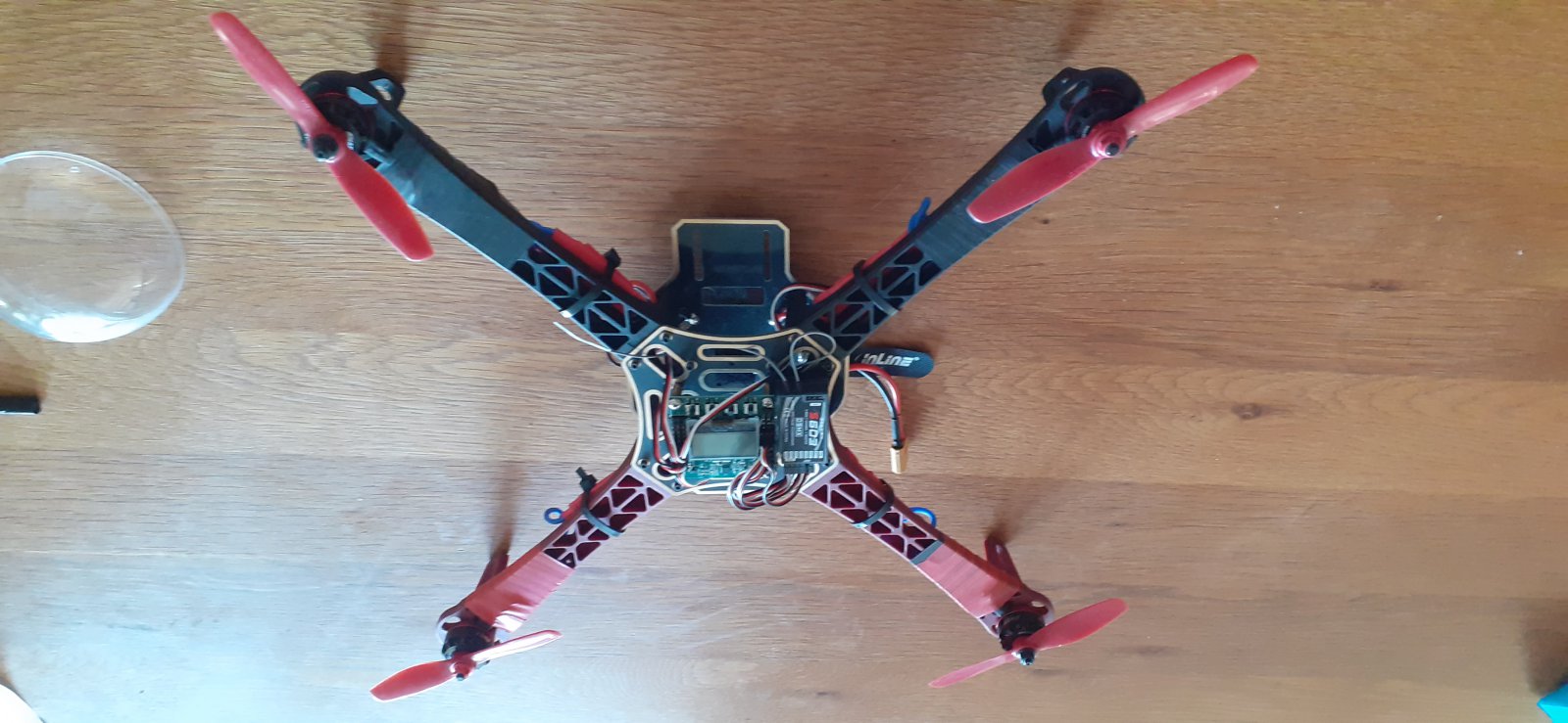

hallo Eric,
ik stuur je 2 fotos, ik hoop dat je hier wat mee kan.

er zit nu een kk2.0 FC op, met geen gps. dus ik zou dan een andere FC erop moeten zettten?

ik raad je een f405 Wing aan. deze kan zowel iNav als Ardupilot runnen. bijde erg goed in waypoints vliegen zeker in combi met deze FC.

even alles weer op een rijtje zetten. ik heb nu dus een FC eropzitten een kk2.0 die moet er dus af?
maar als ik er een matek f405 erop zou zetten, moet ik alles opnieuw gaan solderen?

met een pixhawk moet je alsnog solderen. je krijgt bij de F405 pwm pinnetjes, deze soldeer je er gewoon op en vandaar is het plug and play.
als ik je een tip mag geven zou ik ook veranderen van frame of je motoren. je hebt nu 6 inch props op een 450 frame ik zou dan voor een 6 inch frame gaan of voor lager KV motoren en grotere props voor een optimale vlieg ervaring;)

een pixhawk is wel duurder. je hebt altijd een gps nodig bij het willen vliegen van waypoint. hoe moet de quad immers weten waar hij is en waar hij naartoe met;)
ik zou voor inav gaan. als beginner is dat veel eenvoudiger en is veel van te vinden. ik zal even een linkje zoeken. ja iNav is een gratis programma.
dus misschien is het dan beter om deze bestaande drone niet om te bouwen?
en gewoon helemaal beginnen met een nieuw frame en andere motortjes ?
de ESC die erop zitten zijn van Simonk 30A
