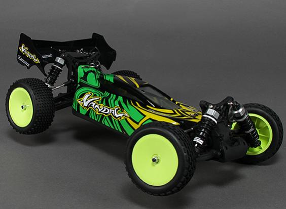

hallo allemaal​
ik was benieuwd of er al wat ervaring was met de Quanum Vandal 4WD Electric Racing Buggy van hobby king en of iemand weet waar deze buggy een kloon van is
ik zat er aan te denken om deze aan te schaffen met de volgende set up
- Quanum Vandal 4WD Electric Racing Buggy
- Hobbyking X-Car Brushless Power System 4000KV/60A
- Corona DS329HV Digital Metal Gear Servo 4.5kg/ 32g/ 0.09sec
- Turnigy 3XS FHSS 2.4GHz 3 Channel Radio System
- ZIPPY Flightmax 4000mAh 2S1P 30C hardcase pack
zender heb ik er bij staan om dat ik op het moment nog met 35mhz rij en gelijk daar van af wil.
kom hij totaal inc invoer btw en 2 lipo's op zo € 280,- lijk mij geen gekke prijs
hoor graag jullie reactie
grt nick

Ik heb de Vandal recent aangeschaft en vind de wagen op zich goed. De set up is met de X-car 4000Kv/60A 8.5T motor set met ESC en kaart. Als servo heb ik de standaard geadviseerde servo er in gezet met metalen gears. tevens heb ik de swaybars gemonteerd zowel voor als achter.
Hij is goed samen gebouwd, ik heb althans niets na hoeven draaien.
De volgende punten wil je aanpassen aan de auto:
- set-up / uitlijning van het onderstel. Dit staat net zoals het uitkomt;
- Inserts van de wielen, de banden zijn goed maar de inserts halen drie keer rijden net niet. Beetje lijm en goede aftermarket inserts en je bent het heertje;
-shocks: van de zuigers heb ik de vier gaten van 1 naar 2 mm opgeboord en er 350Cst olie in gedaan, nu zijn ze perfect. Over de levensduur kan ik nog niets zeggen.
- standaard zit er best wel wat speling in de ophanging. Dit is met shimmetjes op te lossen, of gewoon karren net wat je zoekt.
- wielen MOETEN gebalanceerd worden, deze hebben giga veel onbalans wat het rijden en de wegligging niet ten goede komt.
Dan het rijden.. hij gaat als de brandweer en doet wat ie moet doen. Hoge fun factor en in mijn setup zeer rap. Bashen gaat prima en ook al is ie al een paar keer goed over de kop gegaan en tegen een boom gereden, nog steeds geen stukken!
Crashkit:
- onderste draagarmen voorzijde;
- onderplaat (alu versie) voorzijde;
- slipkoppeling;
- stuurstangen;
In mijn optiek een fijne auto voor een goede prijs!
