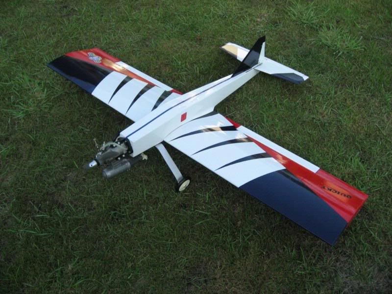

Hallo Speeddevils,
Naast mijn vele 3D kisten vlieg ik ook met speed400 pylonracers, nu wil ik iets groters en snels en ik kan deze quickie 500 overnemen:
Heb ik een paar vragen die jullie vast wel weten:
1. Weet iemand welk merk dit is? De eigenaar weet het niet meer;
2. Ik zie veel quickies met een hoge vleugel en v-tail, deze heeft een lage en gewone straart, maakt dat nog veel uit?;
3. De motor is een H.P. 40, 6,5cc pylon motortje, iemand hier ervaring mee. Ik heb zelf een Irvine 40 liggen met throttle pipe die ik waarschijnlijk op wil zetten.
Alvast dank!
Raoul
1) Geen idee...
2)Het zal iets uitmaken, maar dat maakt als je aan het instappen bent eigenlijk niks uit. Sturen is zoveel belangrijker dan het model.
3) Ik ken de brandstofmotoren niet, maar let op dat je geen pijp mag gebruiken en onder de 80DB moet bijven. De meeste vliegen met een irvine .39
Als je sp400 pylonracers gewent bent met brushless erin dan zal dit makkelijk vliegen, wel iets minder strak maar je hebt een stuk meer tijd om op dingen te reageren.
Het is de ideale instap in wedstrijden, ze zijn echt erg leuk en verschrikkelijk verslavend. :D

Ik weet niet of het een viper is, maar dat maakt ook niet echt uit.
Ziet er goed uit, gewoon overnemen. En als je echt lol wil maken dan zou ik 's een keer op een wedstrijd langskomen op b.v. de Peel. dat is ook niet al te ver van maastricht.

een irvine 40 is volgens het reglement, die kan je op wedstrijden prima gebruiken.
een hoog of laagdekker maakt niet uit, een Vtail heeft wat voordelen t.o.v. een gewoine tail, zoals:
iets minder luchtweerstand
stabielere start, start beter rechtuit.
kan minder makkeleijk in b.v gras blijven hangen.
maar dit zijn erg kleine verschillen
een gewone staart is weer makkelijker te bouwen, is sterker.

Het is een catisch clown (ooit een bouwkitje van rbc geweest). In belgie noemen ze het model ook wel Dogger volgens mij.
Zelf heb ik ook ooit zo'n soort kist gehad en ze vliegen best aardig alleen is het niet altijd makkelijk om een mooie strakke start te maken. En in de bochten heeft het model minder stabiliteit door de kortere staartboom.
Waar zijndie helmpjes eigenlijk voor? Bescherming uiteraard, maar als zo een ding op je in komt vliegen lijkt een fullbody suit me handiger ;).
En M.l.v.Doesburg dank voor je re! Onder de naam Doddger quickie 500 krijg ik inderdaad veel hits die op bovenstaande kist lijken. Toch wel een betere naam als de Catisch Clown ;).
En van de start ben je al nummer 2 die dat zegt, achja, als die niet zo strak is kan ik nog mee leven, als het vliegen maar goed is.
En met de bochten wil hij over links wegzakken of? aangezien een pylonracer veel bochten maakt zijn goede eigenschappen daarin wel handig.
EDIT: Is idd een Scat Cat. Zie http://www.rcgroups.com/forums/showthread.php?t=1019524. Of http://www.rcuniverse.com/forum/m_1514782/anchors_1514782/mpage_1/key_/anchor/tm.htm#1514782. Een oudere pylonracer van mid jaren 90. Daar is waar ik begin te twijfelen, is het dan niet handiger gelijk een nieuwe versie met Vtail te halen? Hmmmm. Deze moet nl voor 120 euro over de toonbank gaan voor het model zelf, futaba 3003 servo's, switch, H.P. 40 motor, tank, etc. Dus geen ontvanger of accu.
Een nieuwe Grand Chelem kost je zoon 110 geloof ik, enkel model. Moet wel een klein stukje glas voer het midden van de vleugel, 5cm oid. Anders willen ze nog wel eens breken.
En een Viper is ergens rond de 150€ dacht ik voor het model alleen, en vliegt heel iets vlotter (maar erg weinig) en is een heel stuk steviger maar ook iets zwaarder en ziet er iets beter uit. Het landingsgestel is wel erg laag voor de fun, en niet breed genoeg volgens Q500 regels maar daar word geen probleem van gemaakt als je mee wilt doen. En alles is inch, best irritant, ik heb op de mijne al bijna alles met M vervangen.

Dank voor de opsomming heren, maar de Quickie staat inmiddels bij mij thuis :).
Wat een geweldig ding! Kist blijkt van fiberglass te zijn! Dus eens geen houtbouw maar echt goed, licht, onbeschadigd fiberglass.
Motortje is ook geen H.P.40 maar een Webra 40 speed. Al gelopen en klinkt goed, geen problemen ermee gevonden. Morgen maar eens de maiden doen :).
Zal morgen wel eens foto's maken, nu even lekker rustig aan doen, en daglicht is toch altijd beter.
Zie er op de foto ook goed uit.
Die webra zal vast wel goed lopen, echter die valt niet binnen het reglement hier in NL, hij maakt aanzienlijk meer lawaai dan de Irvine die je hebt.
Ik heb indertijd diverse motoren gemeten, de webra zat qua geluid een db of 3 te hoog. En liep op de grond met de standaard prop (10x7) net zo hard als een Irvine.
Het kan zijn dat de Webra in de lucht beter tot z'n recht komt, maar dat is gissen.
Op papier heeft hij een stuk meer vermogen dan een Irvine, ik dacht 1,6pk tegen de Irvine 1,3.
