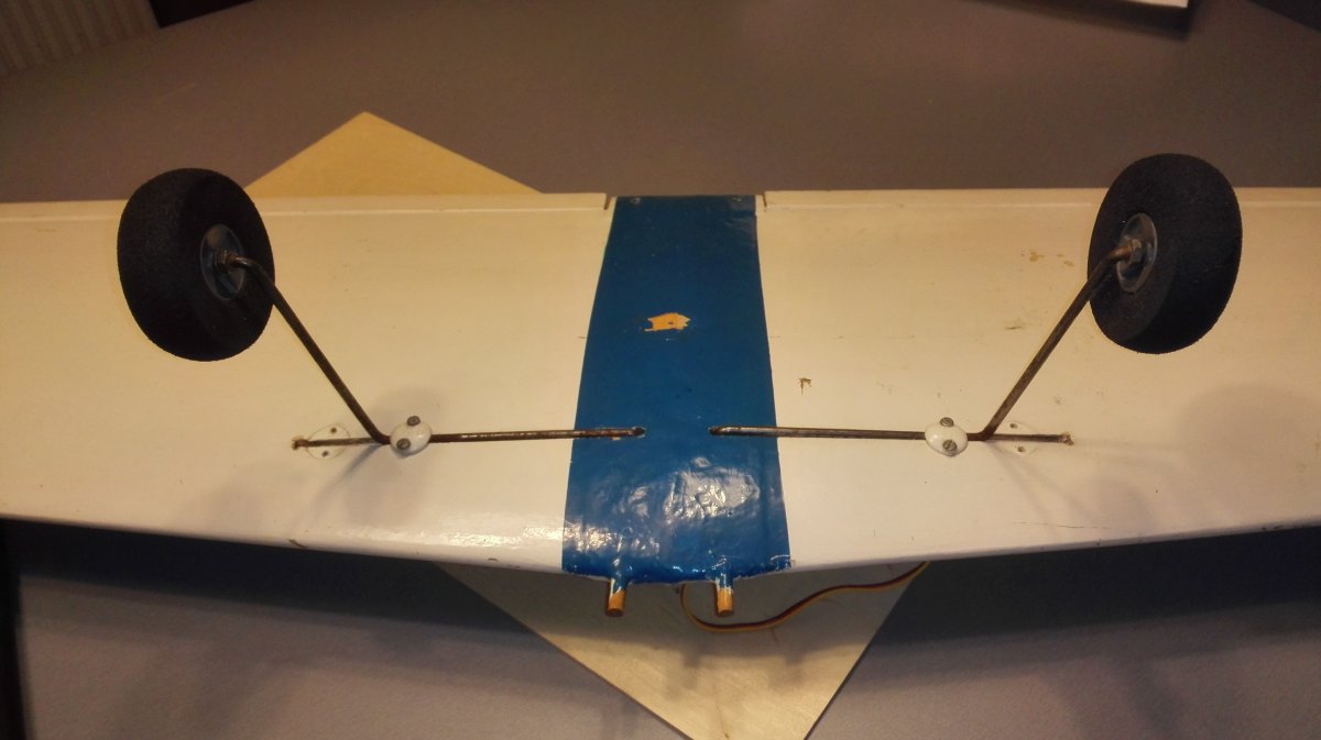

    Tijdens een late meeting vorig jaar scheurde er een landingspootje af (en na inspectie bleek het om een oude scheur te gaan in de poot). Gisteren op een tweedehandsbeurs in Waver een set gelijkaardige verenstalen pootjes gekocht (zelfde beenhoogte) en er vandaag op gezet. Had nog een paar schuimen wielen liggen en mede door het iets kleinere wielspoor is er nu in het totaal ook 90 gram vanaf gegaan. Me happy :)
    Hij is er weer klaar voor!

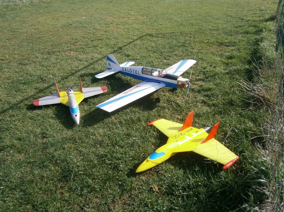

    Veel wind dit weekend maar een mooi zonnetje. 5 bft vandaag maar daar had de Dalotel niet echt problemen mee. Is dus terug in de lucht :)
    [​IMG]
  10. dries_neyrinck
    dries_neyrinck
    Lid geworden:
    14 aug 2013
    Berichten:
    2.500
    Locatie:
    Oordegem
    Afgelopen weekend: 2 designs, 2 masters, 2 eras. Hanno & Sebastiano. Fantastische bakken.
    [​IMG]
