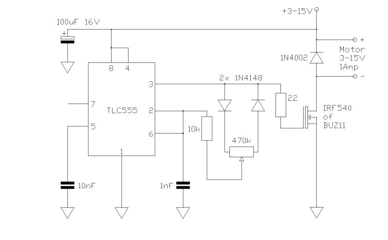

Roelof,
Ik heb een schemaatje uit een oude doos gehaald en een klein beetje aangepast. Dit is volgens mij prima bruikbaar, vrij klein en gebruikt zelf maar heel weinig stroom.
Met de 470k potmeter kan je de motor regelen van stilstand tot (bijna) volgas. Ergens daartussen zal je de juiste snelheid voor de radar kunnen vinden.
De motor aan en uitschakelen doe je door de voedingsspanning aan of uit te schakelen. Een andere mogelijkheid is pin 4 van de 555. Als je die aansluit zoals in het schema dan werkt de regeling direct bij het aanschakelen van de voeding. Als je pin 4 met de 0V lijn verbindt dan doet de regelaar niets wanneer je de voeding inschakeld. Pas wanneer je pin 4 met de + verbind gaat de regelaar werken. Daarmee kan je de radar dus ook aan of uit schakelen.
Hallo Ernst,
Super dat schema, heb al iet in die richting gevonden maar nog net niet dat wat ik kon gebruiken.
Ga gelijk het schema in expresspcb zetten en printen, kan ik hem deze week misschien nog etsen.
tanks,
Roelof.
