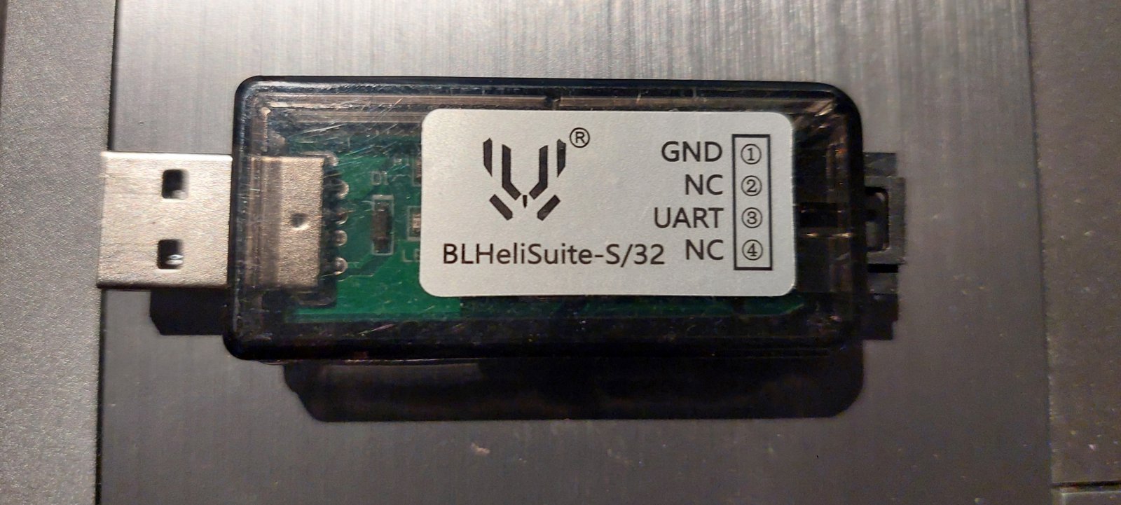

Nou de programmeur en sec waren aangekomen. 2 avonden klooien met de PC maar het werkt. De programmeur het sticky dus moet in de PC nou heb ik er 4 maar 2 zagen hem niet en maar 1 maakte daar een com poort voor lekker dus.
Verder had ik via Google zoeken de verkeerde software dus kreeg ik geen verbinding met de sec. Was een 32bit programmatje. En moest een programma zijn zonder 32bit. In het programma heb ik 1 instelling veranderd om in de sec te komen. En toen was het appeltje eitje. De nul stand veranderd met een paar keer proberen netjes trim in het midden. Wat me wel opviel dat af en toe na het inschakelen de sec niet wilde starten. Maar even zender uit en weer aan het dan doet hij het wel. Zie de foto's met komentaar.
Gr Hans
Aankoop Ali deze keb ik dus iets te zwaar maar daar door meer bec.
De programmeur de NC gebruik je niet verder gewoon het stekkertje er in zwart of bruin in GND.
De programeer software.
De ATMEL BOOTLOADER OP USB/com zetten.
Ik heb daarna de connectie met de emsec gemaakt en deze geladen zodat ik de andere instelling niet zoe veranderen.
Van deze site heb ik de software gehaald.
