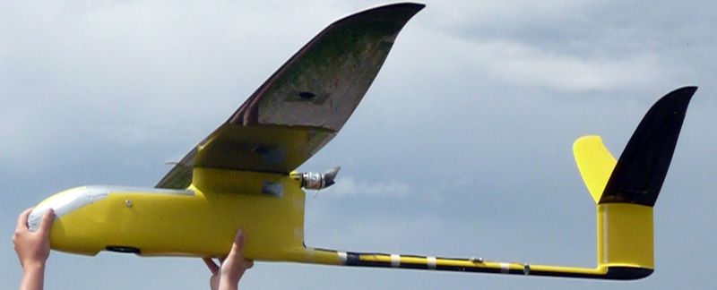

Zover ik kan zien heeft de Radjet geen richtingsroer. Als ik het model bekijk krijg ik de indruk dat de richtingsstabiliteit onvoldoende is. De kielvlakken zijn klein en zijn erg voorlijk geplaatst en de neus is lang. Allemaal zaken die de gierstabiliteit (weerhaan stabiliteit) lager of zelfs negatief kunnen maken. Vooral een probleem na overtrek waarbij in een vlakke spin het grootste deel van het kielvlak in het zog van de overtrokken vleugel ligt. Als je de kielvlakken met rond de 30 mm naar achteren uitbreid zal mogelijk het venijn weg zijn. Kijk maar eens naar de verhoudingen van de grootte en plaatsing van de vlakken bij de Funjet. Die heeft ook een kortere neus waardoor het destabiliserende karakter daarvan minder is. Op de TU L&R hebben we een PCM Erwin met een eigen gemaakte dikke neus voor een dikke camera. Hier trad hetzelfde probleem op voordat we een groter kielvlak hadden gemaakt en gemonteerd. Rick
Het kielvlak is inderdaad erg klein maar er zit een V-staart op die ook deels als kielvlak werkt. Zo is dus het effectieve kielvlak groter dan je in eerste instantie zou denken. Verder is de staartboom vrij lang. Dit vergroot het moment waardoor het kielvlak ook kleiner kan zijn. Als het goed is zouden de beide hoogteroeren elke een eigen servo moeten hebben die via een V-staart mixer worden aangestuurd. Zo werken ze dus als hoogte en als richtingsroer. Mijn gevoel zegt me dat het heel goed mogelijk is dat deze configuratie lastiger uit een tolvlucht is te halen. Dit omdat er geen echt richtingsroer aanwezig is, er is altijd een beetje hoogteroerwerking bij. Dat maakt het lastiger om de draaiing te stoppen. Als beide roeren door één servo worden bediend is er geen richtingsroer functie en dat kan zeker verklaren waarom dit vliegtuig heel moeilijk uit een tolvlucht is te krijgen. In dat geval zou je maatregelen moeten treffen waardoor het vliegtuig bij overtrekken niet in een tolvlucht zal raken. Dat kan bijvoorbeeld een negatieve tipverdraaiing zijn. De tipjes zijn nogal klein dus die verdraaiing mag best een aantal graden zijn. Persoonlijk zou ik minstens drie graden ten opzichte van de rest van de vleugel proberen, misschien wel meer.
Ernst, misschien haal je de twee door elkaar. Over de Radjet zei ik dat er naar mijn observatie geen richtingsroer op zit. Voor wat betreft de gemodificeerde Erwin, daar zaten en zitten wel degelijk twee servo's op de staartvlakken. De effectiviteit van de V-staart is goed te berekenen en bleek dan ook voldoende met de originele bezemsteel romp. Door het destabiliserende effect van het nieuwe voorste in te schatten op basis van bestaande data voor de 'grote' luchtvaart heb ik de benodigde grootte van het extra verticale deel berekend. Een V-Staart reageert soms moeilijker in een tolvlucht, weer vanwege de 'schaduw werking' van de helft die in het zog zit van het overtrokken deel. Maar de vliegproeven met de nieuwe staart zijn uitstekend verlopen. geen neiging meer tot tolvlucht na een overtrek. Tipverdraaiing zit er een beetje in en is in principe en in de praktijk voldoende, ze zijn er op ontworpen. Rick
