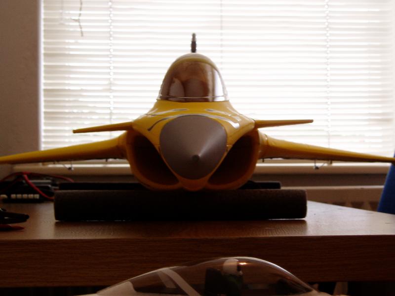

Hallo,
Ik ben bezig met de afbouw van de Rafale van Hype. Erg mooi toestel maar helaas heb ik gezien dat de rechter canard (kleine voorvleugeltje) niet helemaal correct is gelijmd. Dat is op de fabriek gebeurd. De hoek is anders dan die van de linker. Zie foto. Ik vraag me af of dit zo wel goed vliegt. Zo nee, kan ik dit nog losmaken (het is styropor en gelijmd met UHU POR volgens mij) om het opnieuw te lijmen? Alvast bedankt!

beste ,
ik zou eerst een vluchtje maken om te kijken of het invloed heeft ( ik denk het niet ) .
als de canards bewegend zijn dmv een servo dan zou je bij een snelle actie van je knuppel wel eens kunnen hebben dat hij 1 kant op rolt .
je kunt gerust een vlucht maken er zal echt niet zo maar een crash volgen door dit verhaal .
misschien dat je het kan trimmen op je zender als hij naar 1 kant trekt , dan is het helemaal geen probleem.
mvg eric

Beste Eric, bedankt voor je snelle reactie. De canards zijn niet beweegbaar. Ik ben benieuwd, ik ga er gewoon maar een testvluchtje mee maken; wellicht is een tikje aileron voldoende om het te corrigeren. Ik laat het weten...

Als ik het zo zie, dan denk ik dat niet de vleugel zo scheef zit, maar dat dit door de vorm van de romp zo is. (waardoor de vleugel iets scheef zit)
Het lijkt er op dat, de rechter inlaat (op de foto althans) hoger is, dan de linker inlaat.
Zo ja, heeft het na mijn idee weinig zin, om dat vleugeltje los te gaan halen.
Anders denk ik dat je aan de bovenkant van het rechter vleugeltje, en aan de onderkant van het linker vleugeltje, een kier krijgt.
Het zit zo te zien, gewoon in de romp.
Ik denk, dat dit zo hoort. (het ziet er daarvoor te netjes uit, wat je zo kunt zien dan)
Succes er mee.

Ik heb nog even gekeken maar het zit niet in de romp. Die is aan beide zijden gelijk. Je kunt ook aan de rechter canard zien dat hij onder een wat grotere hoek is gelijmd dan de linker. Het is dus echt de canard zelf...
