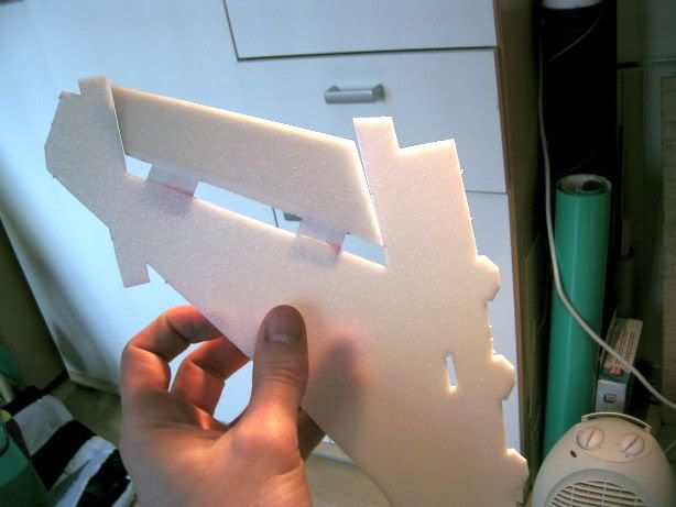

Scharnierspleten maken.
Nog even een druppie CA.
En vast!

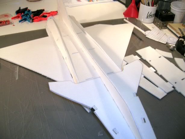

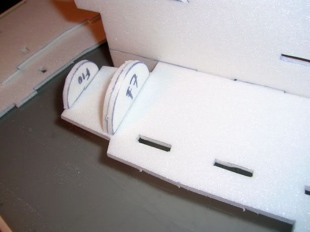

De formers (hebben we daar een NL woord voor?) samenvoegen

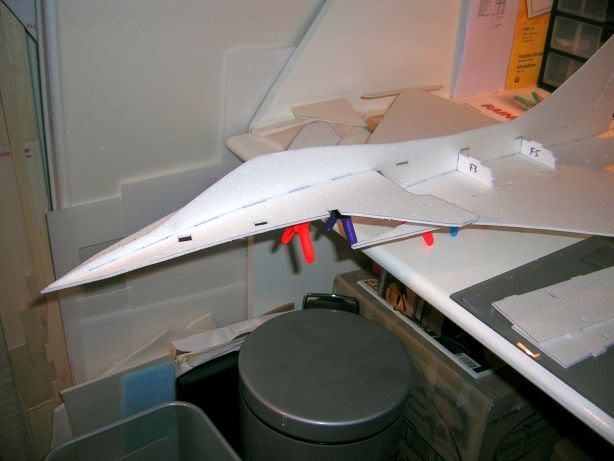

De vleugel monteren
Mooi neusje
't Is net een dinosaur (Rafalysis Depronius)
Alle onderdelen passen perfect.

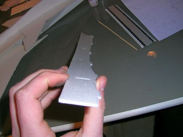

Afschuinen van de roeren
Zo dus.

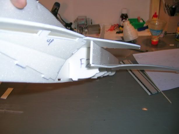

De benedenboel lijmen met een drupje CA hier en daar.
De romphuid aanbrengen. (kan wat lastig zijn...)
De vorm begint te ontstaan.
