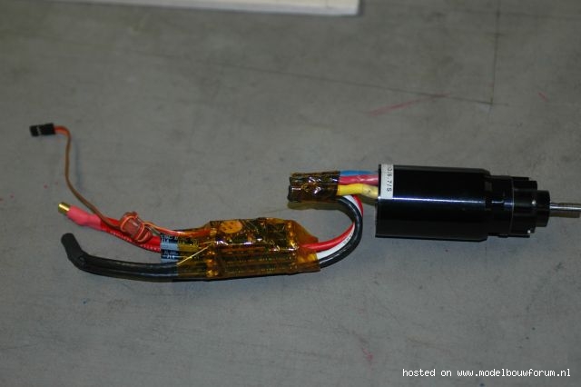

Motor en de nieuwe CC-180 regelaar aan elkaar gesoldeerd.

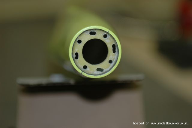

Motorschot ingelijmd en van een paar koelgaatjes voorzien.

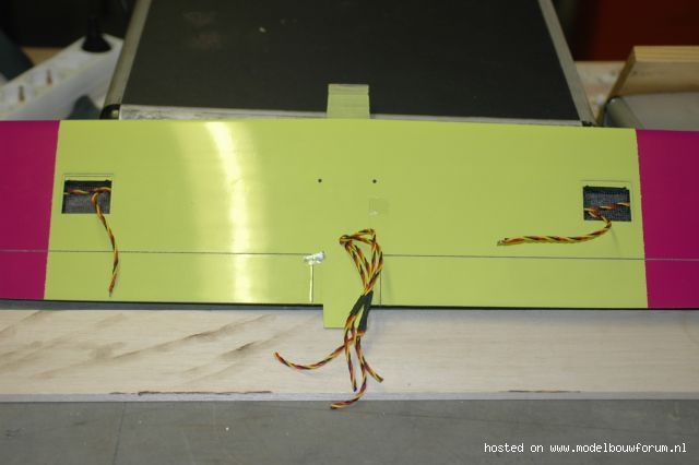

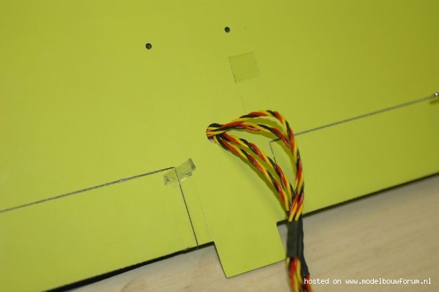

De servokabels zijn door de vleugel getrokken. Bij de RW2b gaat dit een stuk makkelijker dan bij de RW1.
En een gat in de vleugel gemaakt waar de kabels weer uit komen.

#1 Hoe dik is dat motorschot? Hopenlijk wel twee lagen printplaat? Een laag is wel een beetje dun en kan langs de lijm rand los komen vooral bij CC regelaars die erg sterk zijn.

Er zit nu het standaard motorschot van Strat in, wel is ook het opvul houtje met de romp verlijmt. Mocht het niet houden dan hoop ik niet dat de motor wegvliegt en er een grote puinhoop in de neus ontstaat.

Koeling is belangrijk voor de regelaar. De rest heeft geen koeling nodig. Zorg voor een ingang en aan uitgang anders gebeurd er nog niks.

Er komt al iets koeling door de spinner, zou een gat achter de regelaar dan voldoende zijn?

Dat luchtgat in de spinner werks alleen als ook veel gaten in het motorschot zitten, wat ik niet aan beveel. Tevens stromt de lucht daar de verkeerde kant op dan je zou denken, uit het vliegtuig implaats van er in. Hoe jij het doet maakt niet zoveel uit, als er maar wat koelere lucht beweegt daar binnen!!!
