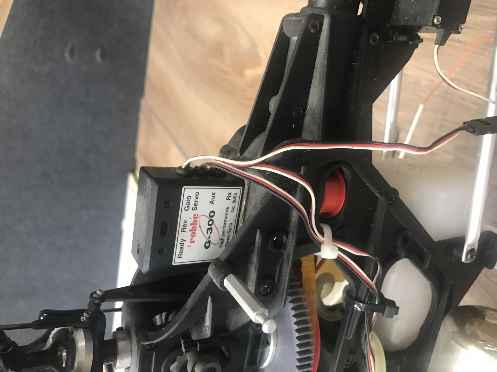

    Hallo allen
    Ik heb een raptor en die wil ik na een jaren lange stalling weer laten vliegen. De motor loopt weer perfect gas geven werkt ook goed. Alleen als ik hem op wil laten stijgen draait de staart als een gek rond. Ik heb geprobeerd te trimmen maar Da gaat ook niet heeft er iemand tips wat ik er aan kan doen. Eerst nu de schade maar eens herstellen na de crash

    Je informatie is niet heel erg uitgebreid: je geeft bitter weinig info over wat er in het verleden met de heli gebeurd is, OF wat je zelf al geprobeerd hebt...
    Heb je al gecontroleerd of die gyro en servo überhaupt wel werken, EN of ze de goede kant uit werken?
    Heb je niet ooit eens per ongeluk bijvoorbeeld de riem verkeerd om gezet zodat de staartrotor de verkeerde kant op draait?

    Als hij werkelijk als een dolle wil draaien zal de werking van de gyro verkeerdom staan. In plaats van corrigeren zal hij de draai versnellen. Vooropgesteld dat de staartservo wel de juiste draairichting heeft.

    De heli heeft een jaar of 4 in de schuur gestaan en verder niks mee gebeurd. De bekabeling lag allemaal los en ben er best lang mee bezig geweest om t aan te sluiten alleen die gyro daar is geen handleiding van te vinden en er zit een schakelaartje in waarvan ik niet weet in welke stand die moet staan

    Stap 1: Controleer de draairichting van de hekrotor: als de hoofdrotor in de normale richting draait (rechtsom van boven af gezien), moet de hekrotor "achterwaarts" draaien (bovenste blad gaat naar achteren). Is dit niet het geval, dan de riem een halve slag draaien op de voorste pulley (die onder het grote tandwiel). Opletten dat de riem soepel blijft lopen, zo niet, dan die halve slag de andere kant om doen.
    Stap 2: Controleer dat de hekrotorblaadjes goed zitten: het bovenste blad, moet de scherpe kant naar voren hebben en de stompe kant naar achteren.
    Stap 3: controleer de stuur-richting van je zender/servo: als je de stick naar rechts beweegt, moet de scherpe kant van de hekrotorblaadjes OOK naar rechts bewegen.
    Is dit niet goed, dan stuur richting in de zender omdraaien. Hoe dat moet, hangt van je zender af en kan ik vanaf hier niet zeggen.
    Stap 4: controleer de corrigerende werking van de gyro: als je de staart naar rechts beweegt (je draait dan de neus naar links), moet de scherpe kant van de hekrotorblaadjes OOK naar rechts gaan. Is dit niet het geval, dan moet je het kleine schakelaartje in de gyro omzetten.
    LET OP: als je dat schakelaartje bedient, moet je de ontvanger uitzetten en weer aanzetten, om de gyro opnieuw te initialiseren!
    Stap 5: indien je zender een "ReVo-mix" heeft: als je gas geeft, moet de scherpe kant van de blaadjes naar rechts gaan. Als je gas terug neemt, naar links.
    Als dit niet goed staat, in je zender aanpassen. Hoe dat moet>>handleiding zender

    Nee ik heb hem al heel lang. Wilde de hobby oppakken maar na zoveel jaar kan t best zijn dat er t een en ander kapot is. In t begin was de sturing van de staartrotor kapot dus zou Indd zomaar kunnen dat de propellers er verkeert om erop zit ga ik zometeen proberen. Ook brand t lampje van de gyro niet meer groen terwijl ik nog weet dat dat wel moet t brand nu namelijk rood. T makkelijkst is dat je naar iemand toe kan maar bij ons in de buurt bij de modelwinkel weten ze t oom niet

    Nee hoor... dat lampje is altijd al rood geweest... Ik heb een stuk of wat van die dingen en ze hebben bij mij nog nooit groen gebrand...

    bij de futaba 401 was het zo dat de gyro in heading hold groen brandde, en in normale gyro modus rood brandde
    dat had te maken met de gain, kanaal 5, gaf je daar 0-50 was hij rood, dus normaal, boven de 50 was heading hold.
    en de groter het getal, de meer gain.
    qua staart:
    als je aan de hoofdrotor draait (in de richting waarin hij hoort te draaien) hoort het staartblad wat richting de heli gaat, omhoog te gaan.
    draait hij andersom, moet je de snaar even losgooien en andersom erin zetten.
    dan.
    stuur op de zender de neus naar rechts, de staart moet dan naar links.
    de achterkant van het staartblad (de dunne kant) moet dan naar rechts wijzen.
    dan "blazen" de staartbladen naar rechts, waardoor de staart naar links gaat.
    qua correctie van de gyro, als jij de heli met de neus rechtsom draait (zelf), zou de staart dat tegen moeten gaan.
    de staartbladen zullen dan proberen om de staart zelf naar rechts te duwen, dus moet de achterkant van het blad naar links wijzen.
    lang verhaal, als je het doet, wordt het logisch ;-)

    Wat ik altijd doe is de gyro eerst er tussenuit halen en de servo direkt op de ontvanger plaatsen in het staartrotorkanaal. (dus niet het gyrokanaal)
    Zodoende maak je de basis afstelling van de staart goed. Trim in het midden, stick in het midden, werkt de revo juist ? zonder revo werkt het ook. Werkt alles de juiste kant op ? (ik ga er vanuit dat je snaar goed zit). Stick in het midden dus en dan moet de servo hevel recht staan, dus haaks op je staartbuis. Dan de gyro er tussen en de boel aanzetten.
    Dan ga je kijken wat de gyro precies doet.

    De G-300 heeft geen heading hold. De G-400 wel, maar die heeft ook alleen maar een rood LEDje, geen rood/groene.

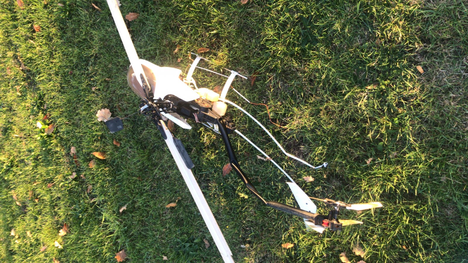

    Nou de tips hebben gewerkt hij vloog perfect te t draadje van de accu los schoot

    Ach.... wat balen man! Zonde!

    jammer, maar hoe kan dat draadje zomaar losschieten ?

    Stekkertje zat niet geborgd denk ik

    Wat zul jij balen, zeg....
    Maar met wat geluk is de schade wel te herstellen... een Flybar kun je met wat handigheid zelf maken (stukje 3 mm rondstaal, op lengte maken en schroefdraad op snijden is niet het grootste probleem in de wereld), en een staartbuis moet ook nog wel aan te komen zijn, desnoods máák je er eentje van een andere heli passend....
