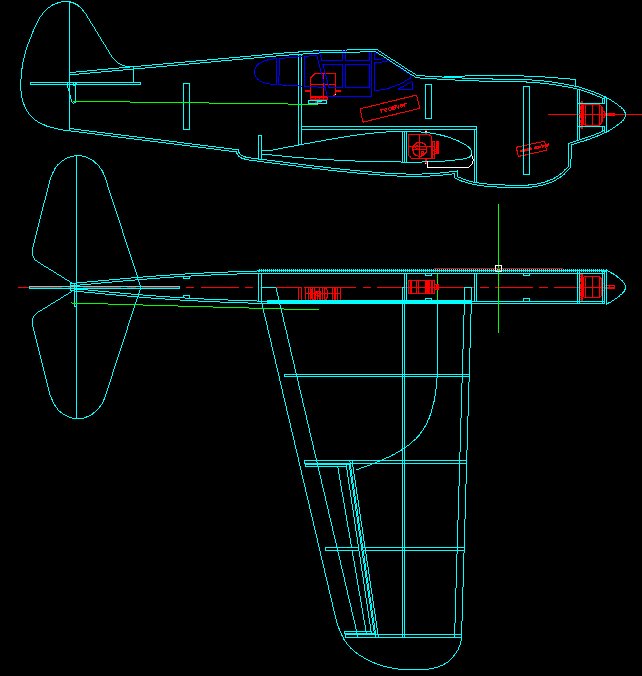

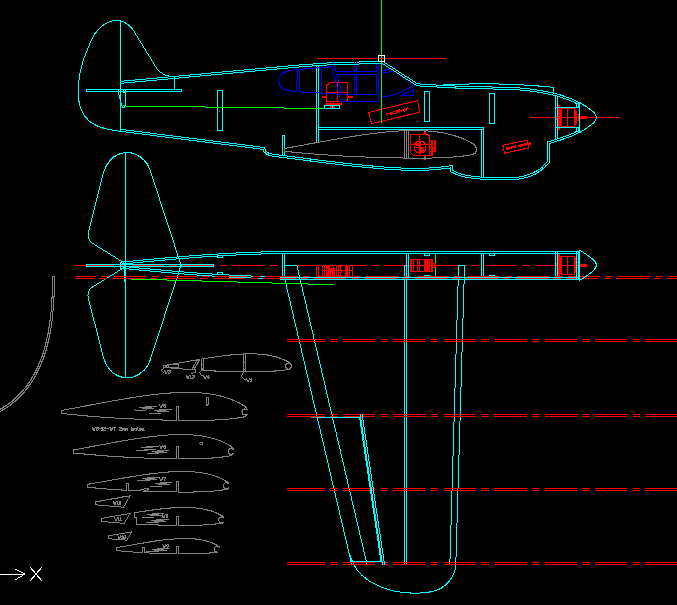

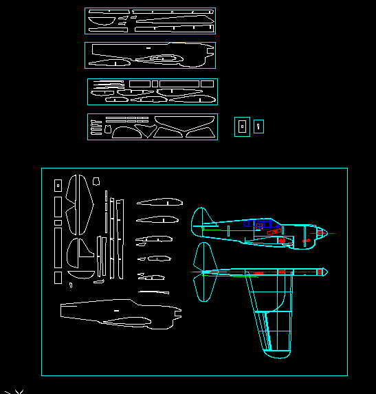

    Nou, maak maar alvast een plekkie voor de volgende.
    P-40 Warhawk, Kittyhawk mag ook.
    Motortje zit in de spinner.

    Snoezig spinnertje heeft die p40 (op tekening).

    Dat was ik met mijn mustang ook van plan, vandaar dat het motortje al helemaal voorop zit. Maar ik heb er vanaf gezien vanwege potentiële koelingsproblemen. Misschien wat overdreven....

    Of de spinner er daadwerkelijk op komt weet ik nog niet.
    Zonder de spinner en bekleding over de opening in de zijkanten heb je zeker geen probleem met koeling.

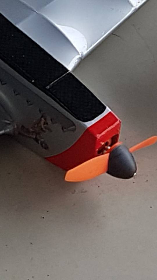

    Deze is met 3d geprinte spinner
    AER vindt dit leuk.

    Potverdikke wat een mooie spinner
    Gerard VLC vindt dit leuk.
  10. Vlcjeroen
    Vlcjeroen
    23 jul 2016
    293
    Veendam
    Erwintop design

    Oeps klein foutje, de achterlijst is 3 mm.
    Even naar een ander plankje verhuizen.

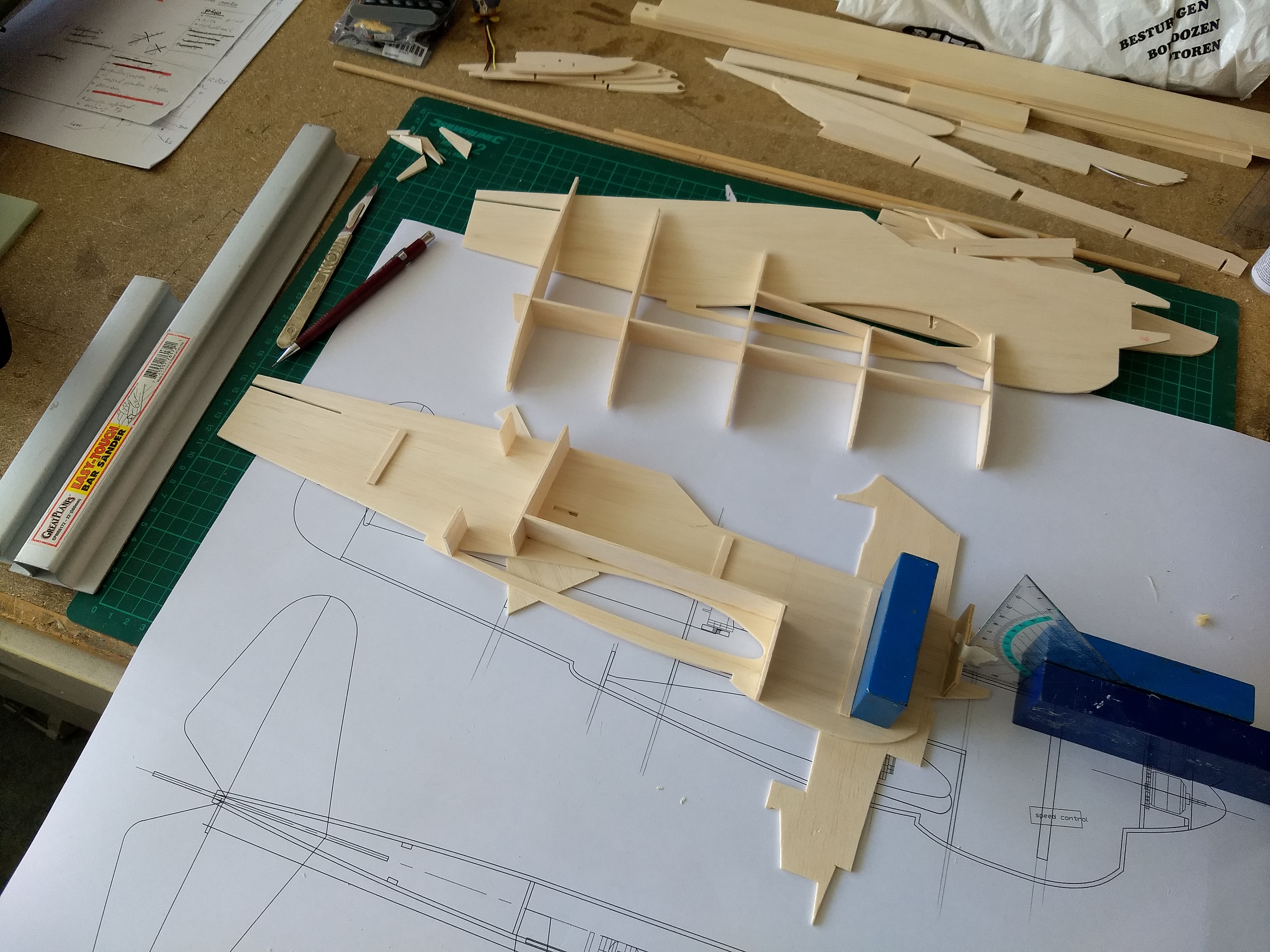

    Moet eerlijk zeggen dat ik daar nog niet naar gekeken had. Maar een gewaarschuwd mensch telt voor twee.
    Bedankt voor de tip.
    Heb nog mooi kleine servotjes liggen, dus misschien wel elke aileron een servotje, wie weet.
    Eerste deeltjes uitgesneden met het CNC mes.
    De 3D printer ook aan het werk gezet.

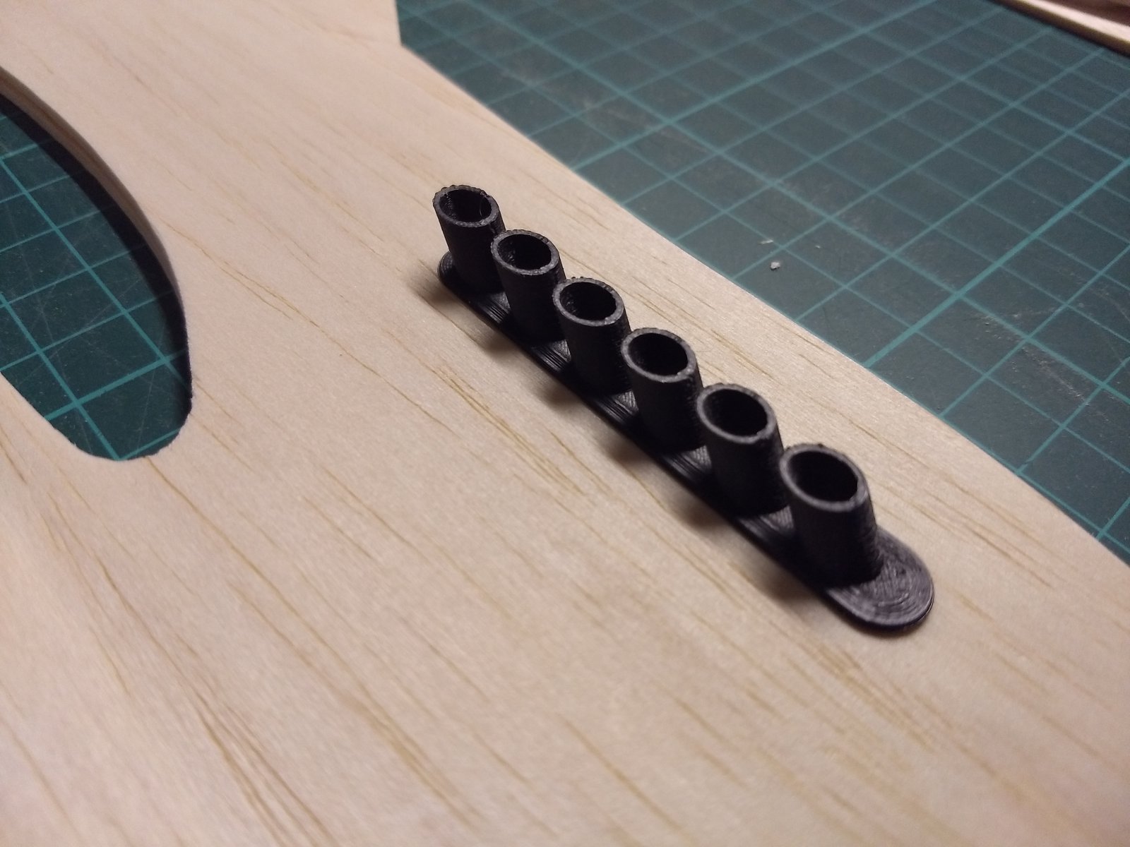

    Die krimpkous scharnieren had ik mijn twijfels bij.
    Niet de twijfels dat het niet zou werken, want dat heeft zich wel bewezen. Maar eerder dat ik het model zou verknoeien als ik het probeer te maken.
    Maar wat dan?
    Tot ik deze foto voorbij zag komen. De busjes die je aan de rudderhorn schroeft en met een made schroef de stuurdraad vast zet.
