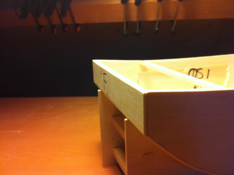

Weer wat verder gegaan
full
"F" zit aan de onderkant niet goed tegen de voorste ligger, kon het niet goed klemmen, daardoor ontstond er een kier die nu is gevuld met epoxy.
full

Had ik die kier op een andere manier kunnen vullen ipv met epoxy? En hoe kan ik weten of de romp waterdicht is?
Je kunt testen of de romp waterdicht is door hem in de badkuip te leggen. Klinkt flauw, maar veel kwaad kan het niet. Wel even uitkijken met (niet) watervaste houtlijm.
