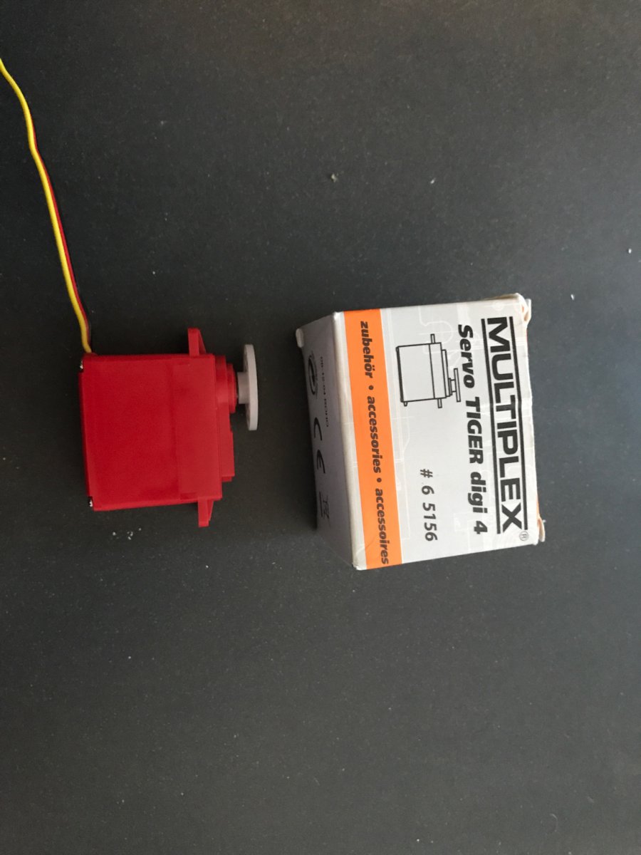

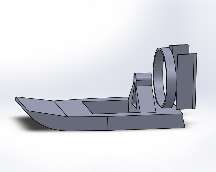

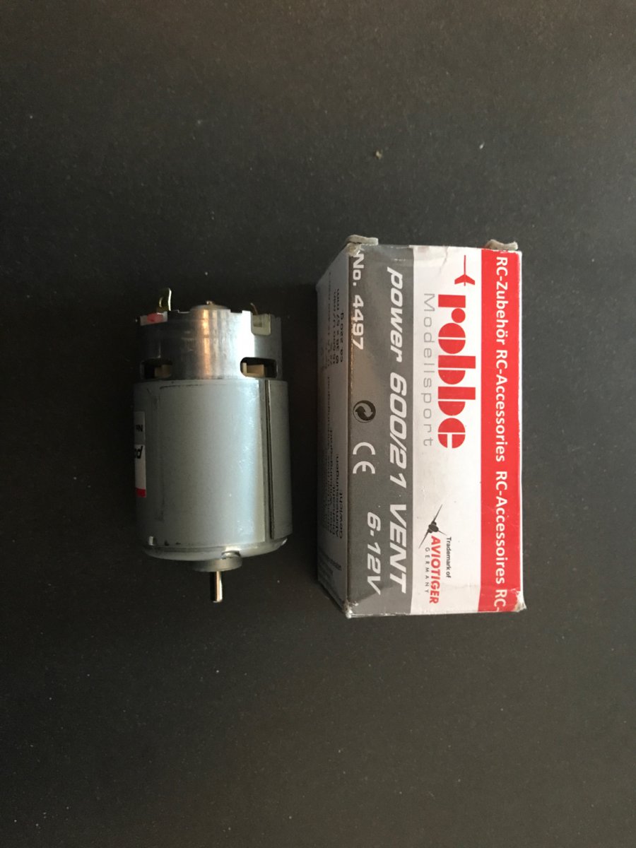

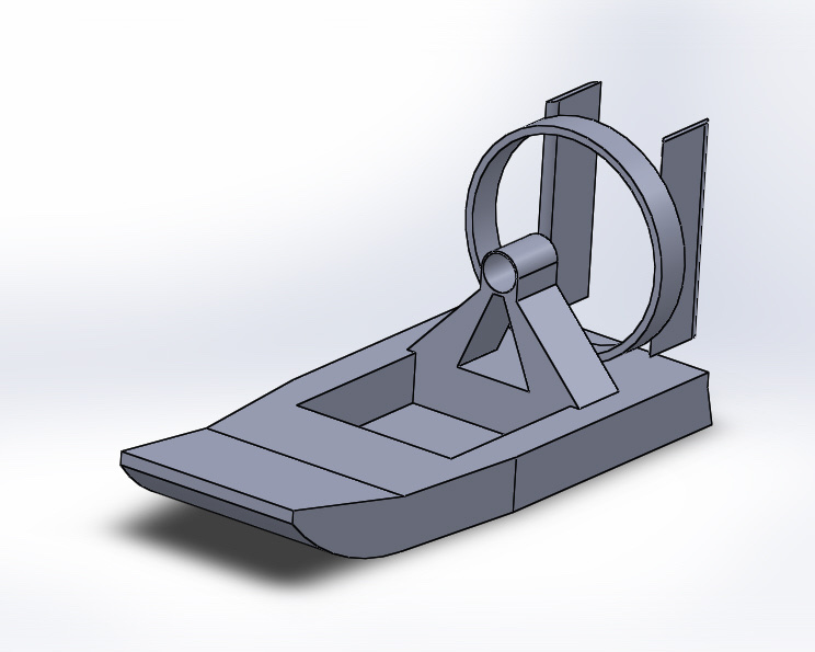

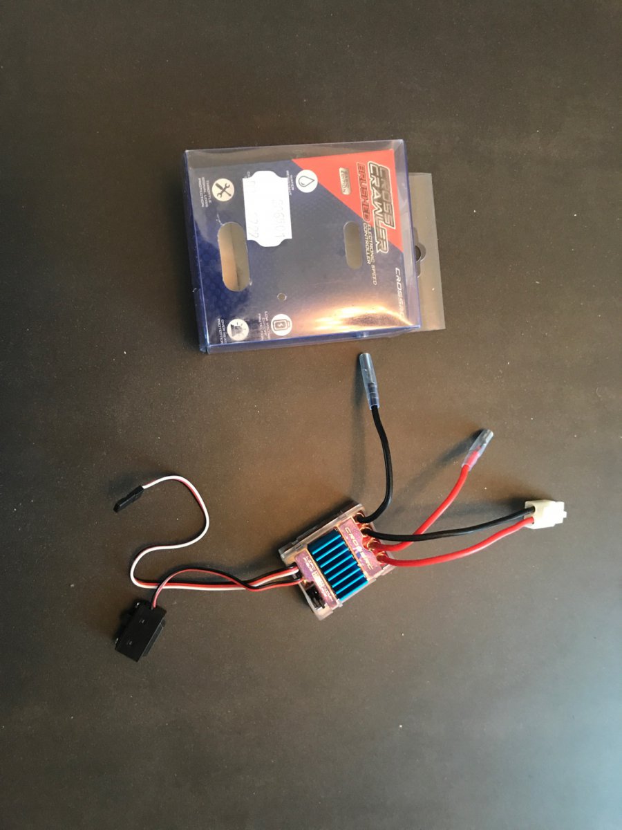

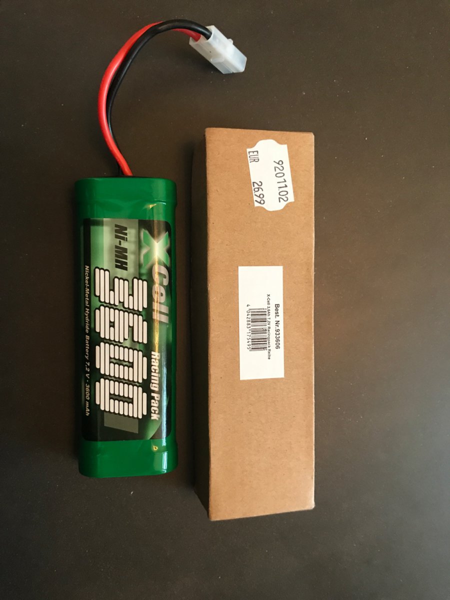

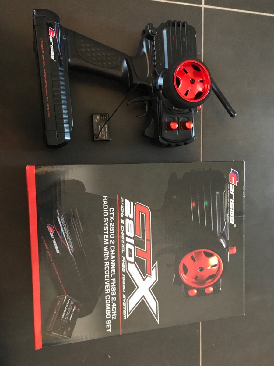

hoi ik ben marijn, ik ben nieuw op dit forum, maar ik ga een airboat bouwen en ik dacht het is wel leuk om dat te delen. hij wordt ongeveer 60 cm lang en 26 cm breedt. we gaan de romp laseren van 3mm dik hout. en het dan waterdicht maken (iemand tips hiervoor?) ik heb de volgende onderdelen gebruikt: -Motor: Robbe Modelsport power 600/21 vent 6-12v artikelnr: 4497 RPM: 15500 U/min -Servo: Multiplex Tiger digi 4 #6 5156 -Transmitter + Reciever: Carisma ctX 2810 2.4 GHZ 2 channel FHSS Radio System -accu: Xcell NIMH 3600 mah 7.2V Racing Pack . -ESC: crossrc cross crawler 60 A Brushed Tips zijn altijd welkom! Groetjes Marijn P.s ik doe ook een modelspoor project, zie hier: https://forum.beneluxspoor.net/index.php?topic=77729.0
Marijn, Welkom hier. Het waterdicht maken is hier heeeeel veeel over te vinden maar veel gebruikt is eerst een paar lagen G4 zodat het hout lekker verzadigd is en er geen water meer kan binnendringen en dan eventueel met epoxy en matjes bekleden. Zoek maar eens hier op het forum. Heb je ook een foto van wat het moet gaan worden? Dan hebben we ook een idee. Groet, Mathieu

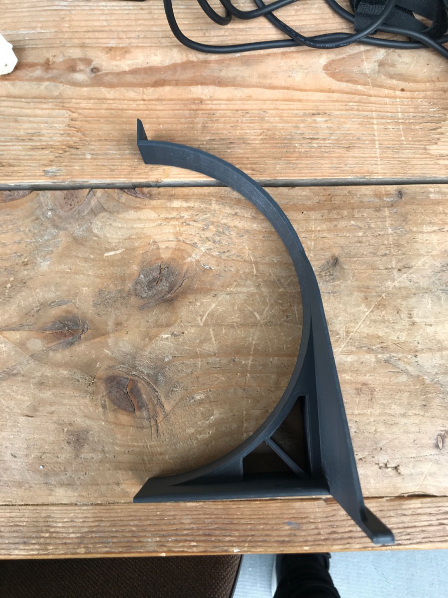

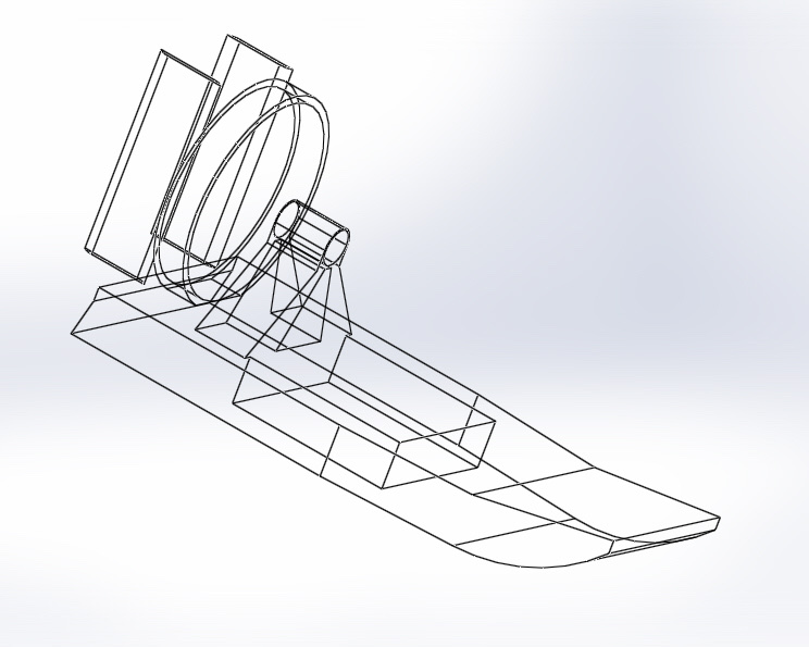

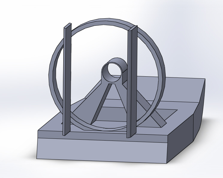

Hallo iedereen bedankt voor de reacties en tips! We hebben al een ruw ontwerp gemaakt ik zal ook wat foto’s van de onderdelen toevoegen Groetjes Marijn! Sent from my iPhone using Modelbouwforum.nl
Ziet er strak uit Marijn, 3D geprint? Ga je veel printen voor deze air boat? Er is hier ook iemand bezig met een Liberty-vrachtschip geheel te printen. groet, Mathieu
Hallo Mathieu, Ja ik ga vaak naar stichting Makers Eindhoven en daar hebben ze een Lazer(lazergraaf) en 2 3dprinters staan(Formlabs en Ultimaker) Daarmee heb ik het geprint. Ik ga proberen alles te maken met 3d printen en laseren, en ik probeer wat kan te laseren. Dat libirty vrachtschip wordt wel heel vet denk ik ! Groetjes Marijn Sent from my iPhone using Modelbouwforum.nl
