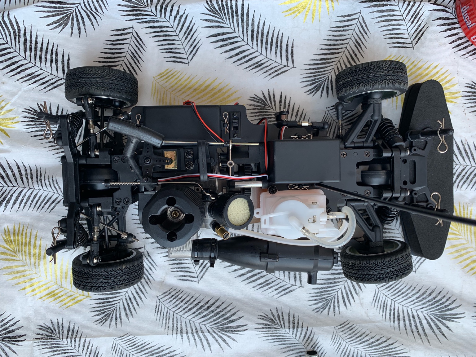

Goede dag allen, Ik ben sinds deze week begonnen met deze hobby. Voor een Beetje ervaring op te doen met de auto’s heb ik mij een zelfbouw kit aangeschaft . Nu heb ik deze in elkaar gezet en stond ik te popelen om hem uit te laten voor zijn 1st test ritje. Jammer genoeg is dit niet gebeurd De auto start netjes maar het enige probleem is als ik gas geef reft hij wel maar komt er geen beweging in. Zelf heb ik deze online besteld. is het de moeite er mee langs de winkel in de buurt te gaan. of is dit makkelijk zelf op te lossen. Groetjes Vince
Ik merk als ik de auto eigenhandig vooruit duw dat dit maar een paar cm kan en hij dan blokkeert voornamelijk de achterkant
Ik heb even aan de achterbanden gedraaid met mijn hand waar het leek dat er wat vast zat en los schoot. Na wat verder te draaien zet dit zich weer vast dit lijkt uit de gear housing te komen
Steentje tussen 2 tanden van een tandwiel, zo lijkt het. Gewoon even uit elkaar halen, hoewel, begin eerst bij het tandwiel bij de motor.
Het probleem is opgelost er zat een schroefje net niet vast genoeg in de gearbox achter waardoor het tandwiel op geven moment vast hing
