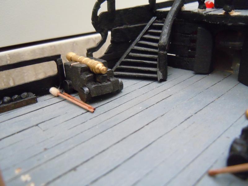

ondertussen al enkele jaren later, en natuurlijk ook enkele probleempjes, maar eerst enkele fotos ;)
full
full
full
full
full
nu wou ik mijn boot waterdicht maken, dus ging ik enkele informatie gaan vragen in een botenclub in zwevegem. Daar hebben ze mij nogal teleurgesteld, want blijkbaar moest ik eerst enkele lagen g4 opdoen, en dan pas schilderen, Volgens hen kan ik mijn boot NIET meer waterdicht maken doordat ik hem nu al heb geverfd heb. Het probleem is ook dat de lijm loskomt in water of dat er water zou binnenkomen via de kanonsgaten, dat probleem kan ik oplossen door een lange kiel met onderaan lood. er zit ook een zelfgemaakte waterdetector in, maar die detecteert enkel het water die mogelijk zou binnenkomen via de kanonsgaten. Ik hoop dat er iemand weet hoe ik hem waterdicht kan maken zonder dat het balsahout opzwelt of krom trekt. Dank op voorhand.
ik weet niet of een glasmatje op de verf gaat houden.
ken alleen maar g4.
de kanonsgaten kan je misschien nog opvullen met een soort koker waarin je de kanonsloop lijmt.
Hopelijk heb je waterbestendige lijm gebruikt anders ???
die kiel gaat het schip wel rechthouden als je vaart met een zeer licht briesje anders gaat ze gewoon plat door een rukwind
Ik denk het niet, wat ik kan bedenken is 2 componenten epoxy lak maar alles zowel binnen als buiten moet ermee en je mag niks overslaan. Bovendien vernietigt het alle details met dikke laag smurrie. De botenclub heeft gelijk en het is zonde van een mooi model, zou het ook niet doen. Een mooi diorama maken met "nep" zee en in een vitrine zetten dat gaat ie langer mee.
in de kanonsgaten zitten al leds verwerkt, en die kan ik echt niet waterdicht maken, het is ook niet echt de bedoeling om te varen met (veel) wind, eerder als een drijvend model, vooraan in het schip zitten nu ook 2 kanonnen die kleine hoeveelheden buskruit afvuren,
